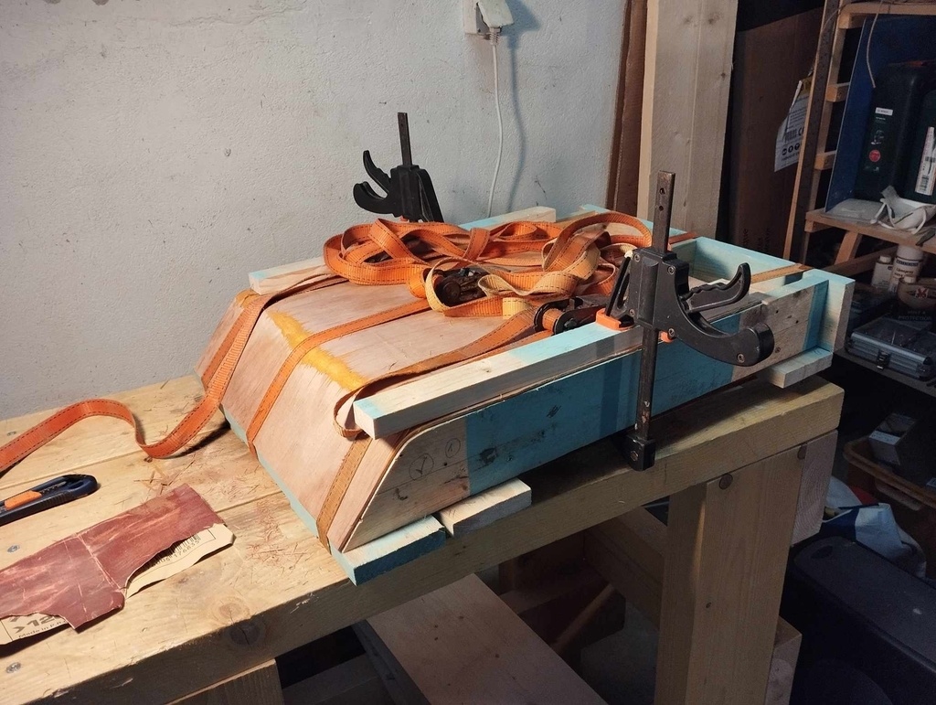

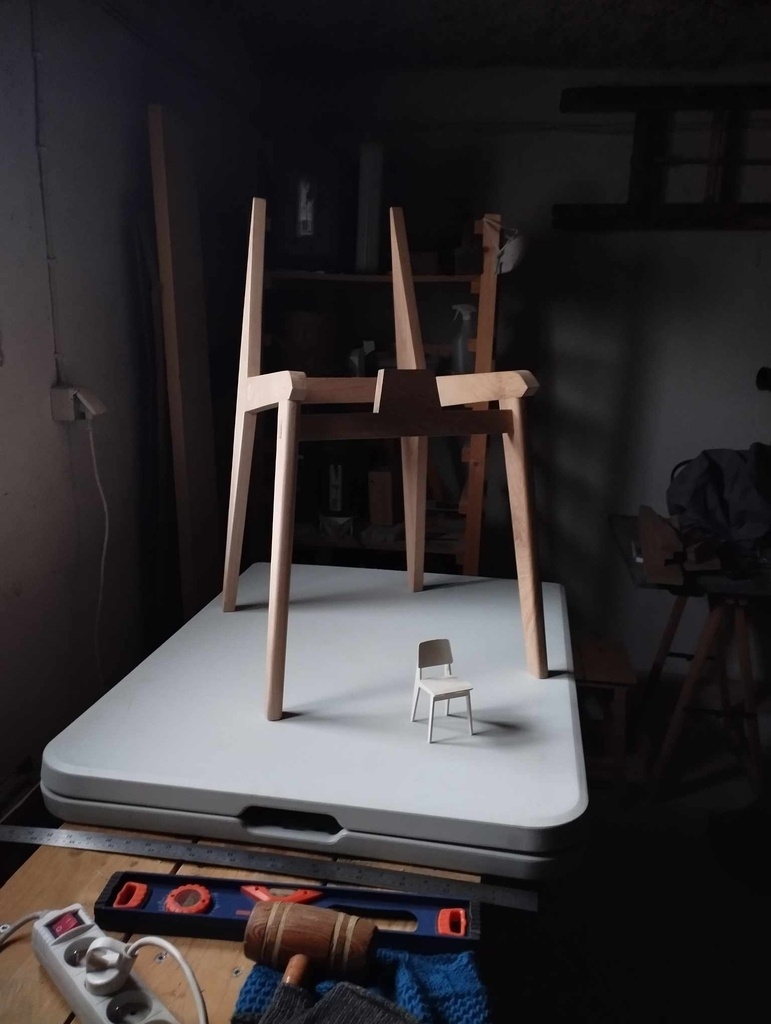

Je me lance dans le cintrage et j'ai décidé de débuter avec un projet de reproduction de la Chaise Tout Bois de Jean Prouvé. J'ai besoin de cintrer l'assise pour qu'elle épouse la forme de la structure de ma chaise. Elle sera en 2 couches de 3.6mm de contreplaqué de peuplier, d'abord cintrées, puis collées entre elles.

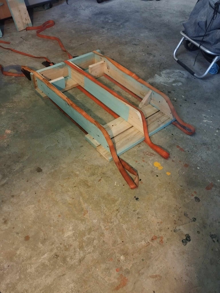

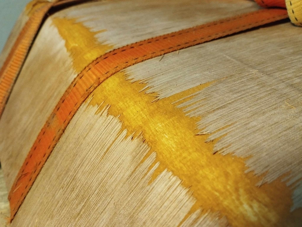

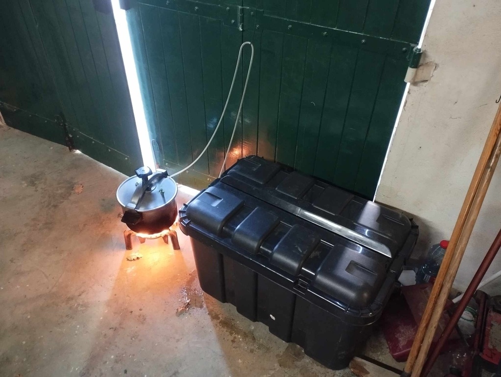

J'ai créé un gabarit ainsi qu'une étuve (cocotte minute et caisse de plongée), et j'ai laissé le contreplaqué 30 minutes. Je l'ai sanglé à mon gabarit et la... catastrophe. Le placage superficiel se fend très rapidement (sur la photo après ponçage, mais sinon les fibres sont simplement arrachées et en l'air).
Des idées pour réussir cette manipulation ?
Je pensais essayer en plusieurs fois, mais les fibres s'arrachent très rapidement de toutes façons. Je vais aussi essayer dans l'autre sens des fibres. Il faudrait peut être créer une contreforme, mais je ne sais pas comment...

Ça n'est pas du contreplaqué, qu'il faut cintrer, d'autant plus que ce type de panneau a été créé, notamment, parce qu'il permettait une certaine rigidité, et planéité. Tenter de cintrer du contreplaqué, c'est donc vouloir aller à l'encontre des qualités de celui-ci, précisément celles qu'on cherchait à lui donner.
C'est directement les différentes épaisseurs de placage, qu'il faut coller sur un moule (avec un contre-moule, ou alors par serrage sous vide), pour réaliser une pièce cintrée à une forme donnée, et qui le restera.
À la manière de ce que font des entreprises spécialisées comme Lécuiller ou Cardineau.
Des dossiers et assises de chaises, moulés et aussi creusés comme c'est le cas sur ce modèle, font typiquement partie de leurs spécialités.
Mais il est aussi tout-à fait possible de le faire de manière artisanale.

Une alternative, puisque tu t'es équipé d'un dispositif de cintrage à la vapeur : cintrer des lattes qui seront ensuite jointées, mais on s'éloigne de la logique constructive initiale...

    son prope contre plaqué en superposant plusieurs couches de bois fine mais non collé si cintrage à la vapeur, la cintrer puis après la coller (car difficile de faire les deux en même temps).
    Puis en utilisant plutôt une contre forme avec un bloquage à chaque extrémité pour contraindre les fibres en compression plutôt que de l'allonger.
    Donc il faut fabriquer une contre forme dans lequel tu va pousser ta pièce.
    Je m'explique :
    tu fabrique une contre forme, donc un gabarit de courbure qui va se placer à l'extérieur de la courbe et non à l'intérieur, avec un système de blocage à chaque extrémité genre tasseaux.
    Et le mieux, selon la pièce à cintrer est d'avoir une forme qui vient pousser ta pièce dans la contre forme, la c'est ton cas car c'est une "planche" que tu doit cintré.
    Ce qui fait que la fibre est maintenue en compression entre 2 bloqueurs et donc ne pas ou peu subir d'allongement et risque de ruptures et déchirements.
    À mon avis avec un bon système de vapeur, un bon système de moule contre moule, de serrage et de la rapidité lors de la sortie de la chambre de vapeur tu pourrais presque le faire avec 2 plis.
    Il faut tester est avec des petits morceaux juste au niveau de la courbe.

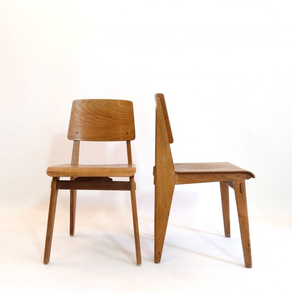

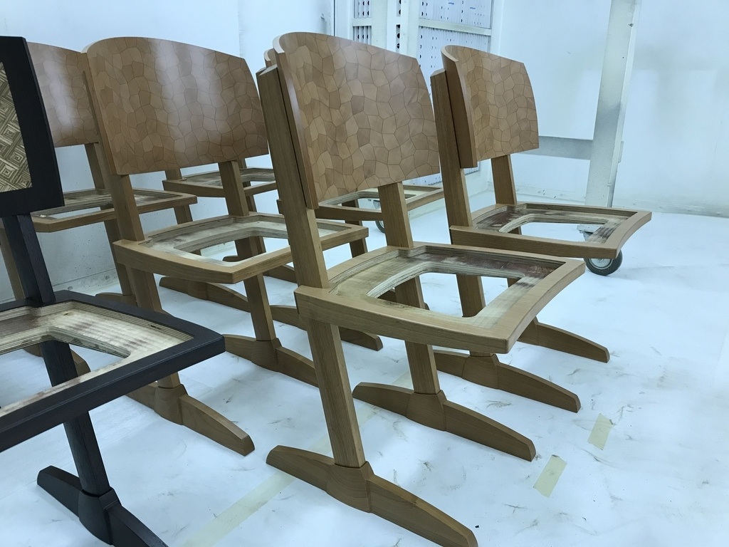

j utiliserais soit du cp de 3mm (comme les dossiers de ma photo)ou trouver du placage épais et coller sous vide .
En plus de ce qui a été dit je pense que le rayon de coubure du moule est trop prononcé et les fibres extérieur doivent être à 90° par rapport à la photo.
