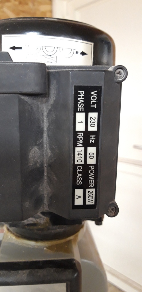

Bruce est mon surnom
Je vous joins l'étiquette au dos du moteur, je n'ai pas trouvé d'autres indications.

AERLRO
Il existe des variateurs pour votre moteur.
Dans un atelier de menuiserie, et par facilité de mise en œuvre, voici un variateur qui peux vous convenir : em-distributio...-4-3a-220v.html.
Si vous chercher un "budget" mais la il va falloir prévoir un coffret pour protéger contre la poussière et également prévoir des aérations pour éviter les surchauffes lien: em-distributio...-permanent.html.
Attention la mise en place de ce genre d'appareil doit se faire sous certaine règle pour éviter les risques d'incendies, brulures ou choque électrique.

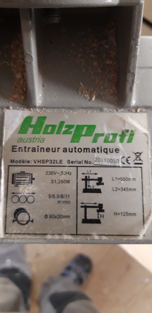

Il s'agit d'un entraineur holtzprofil à 3 galets avec engrenages.
Ce sont effectivement mes premiers tests avec cet entraîneur.
Je dois usiner des montants en frêne avec un profil et contre profil
La profondeur de coupe finale est de 17 MMM. Faut-il faire plusieurs passent également ?
Je viens de faire l'acquisition d'un guide à barrette de 2 x 500 réglables pour me sécuriser un peu plus et une meilleure efficacité, car ceux en bois ne me rassuraient pas trop non plus. J'ai acquis également des presseurs virutex dans le cas d'un passage manuel. Le presseur de base n'est pas non plus très précis et le réglage peu facile. Je conserve le presseur horizontal. Je viens de finir de préparer mes bois, pour l'usinage.
Je vais faire essayer sur des pièces d'essais en attendant ta réponse.
Merci par avance
17mm de profondeur d'usinage, tout dépend de ce que c'est, de la puissance de ta toupie, mais pour une rainure, ça peut être peu, et pour une feuillure, ça peut être beaucoup. Difficile de se rendre compte.
Je te conseille de faire des essais, avec ton entraineur, avec des pièces, mais sans outil, pour t'y habituer, trouver les bons réglages (pression, hauteur, angle, etc). Puis progressivement, avec des pièces d'essais, pour voir ce que peut prendre ta toupie.

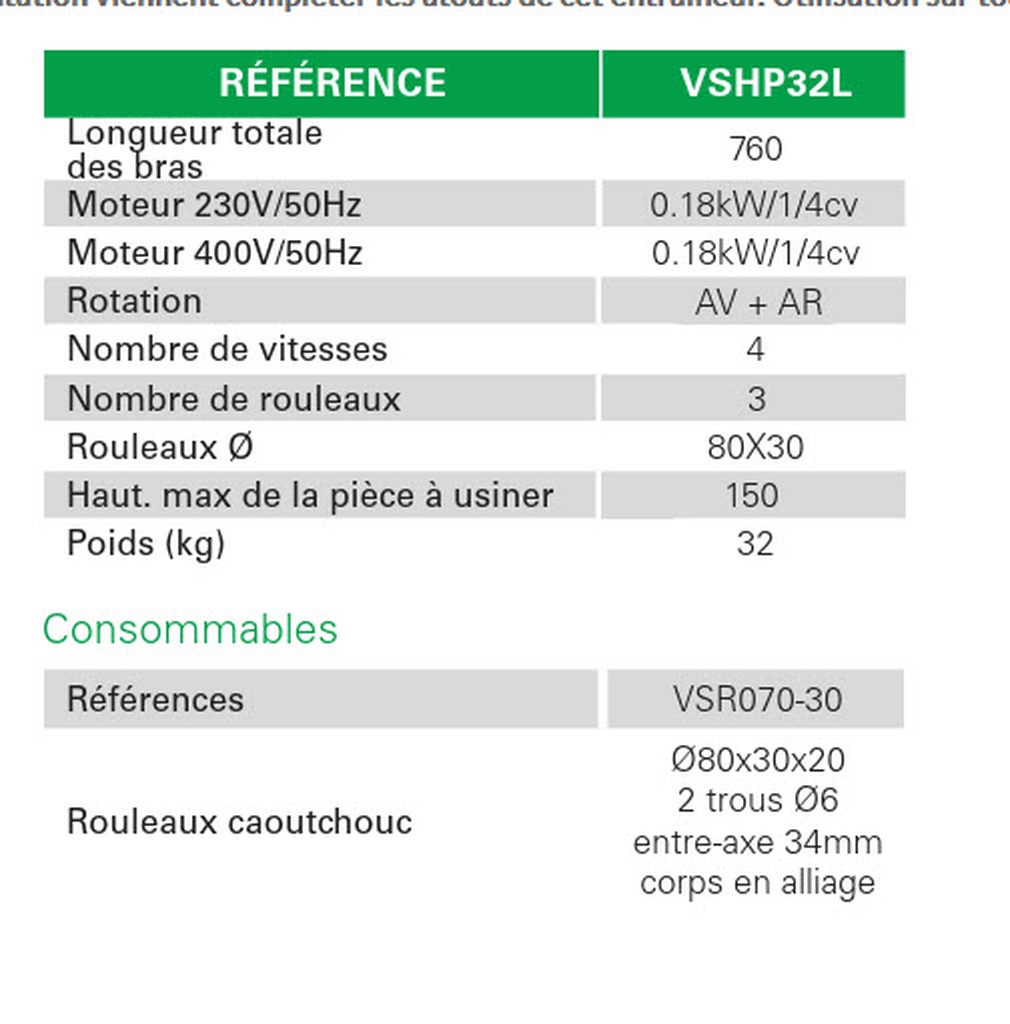

J'ai regardé les caractéristiques de cet entraineur, 5M/Mn au minimum, ce n'est vraiment pas énorme, comme vitesse d'avance. Avec des entraineurs professionnels, je suis le plus souvent à 8 ou 11, suivant l'usinage, et l'état de surface souhaité.
