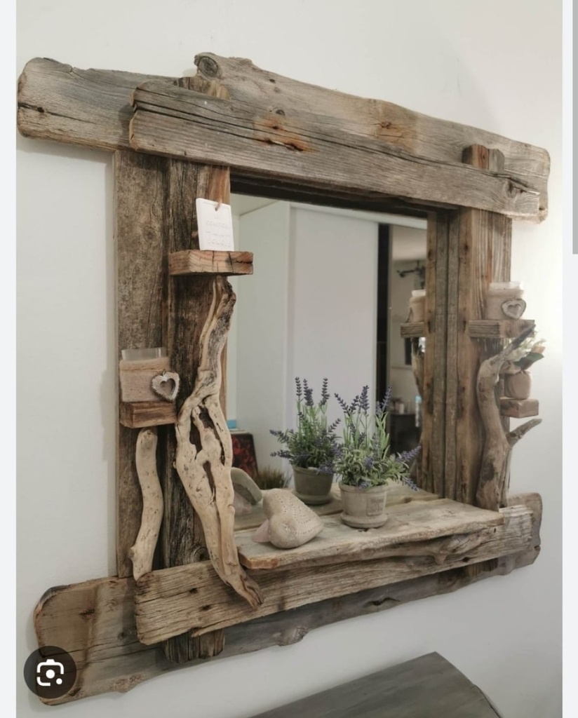

Comment faire le bois frotté ? J ai cela a faire en bois frotté
ou brossé, en électro portatif, il y a les satineuses électriques
flotté, pas frotté 😉
Tu te balades en bord de mer, de lac, de rivière, tu en trouveras.
fred01
Oui je sais bien mais ont trouve jamais se que l on veut .merci
C'est un peu l'idée quand on utilise du bois flotté : accepter le hasard !
jmdef
Ne serait-ce pas plutôt du bois flotté ?
Wikipedia
fred01
Oui
C'est effectivement du bois flotté.
A trouver au naturel mais difficile de trouver ce qu'on veut il faut s'adapter.
Sinon en artificiel je me suis déjà servi de cette teinte. Mais soyons honnêtes la boulot pour donner l'aspect usé au bois est très important et le rendu est bien de loin mais il ne faut pas regarder trop attentivement.
Si c'est vraiment l'effet brossé que tu recherche il existe les rénovateurs électriques, suivant la dureté de la brosse que tu met ça creusera plus ou moins les veines du bois. Attention sur les résineux ça va très vite et tu peux facilement te retrouver avec du bois trop creusé.
fred01
Merci Erebor ! Merci j ai déjà un . Je vais partir sur des vieux bois .
Ben, tu le frottes ! 🤔😄
Alors en fait, il s'agit de bois Flotté, qu'on trouve en bord de mer.
Après, il est possible d'avoir un aspect approchant, mais au prix d'heures de brossage (à la main, brosse rotative sur perceuse, brosseuse électrique, etc)
fred01
Merci Medalegno !
