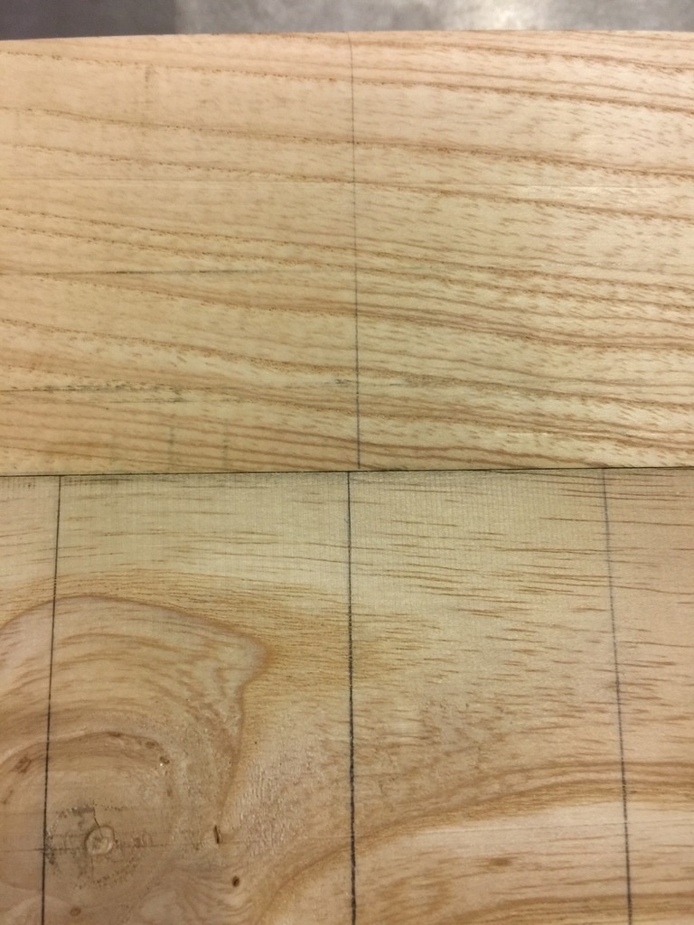

Bonjour a tous j'ai casser ma tirelire pour une domino... cependant j'ai un soucis ... (forcement ca aurait ete trop facile)
  • je prend deux morceaux de bois que je met l'un contre l'autre
  • je trace a un trait pour symboliser l'assemblage.
  • je fraise en alignant le trait sur la machine en gardant un réglage de jeu en position 1 (pas de jeu)
  • je met mes deux pièces face a a face ... j'ai un décalage systématique de 1/ 2 mm
pour une machine a ce prix ça m’étonne un chouille quand même ..
une photo plus parlante 🆘
alors ? je suis pas douer ou garantie... ou réglage quelconque (pff j'ai deja mis bcp de temps pour l'avoir .. )
Bon à savoir pour les futurs acquéreur ld bien tester la machine avant mise en œuvre sur nos projets 🤔

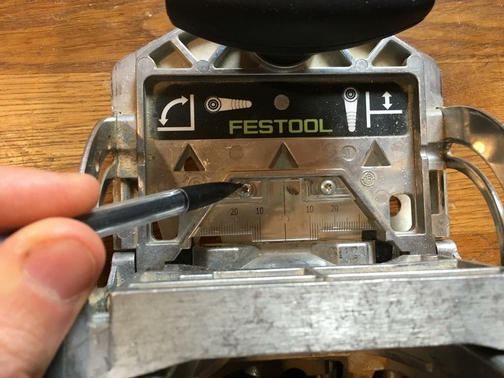

C'est à mon avis l'indicateur en plastique transparent avec le trait qui n'est pas bien réglé.
Tu peux le mettre à la bonne position grâce aux deux petites vis.
Sinon, vérifie aussi que ton trait est bien dans l'alignement de la pointe du triangle central.

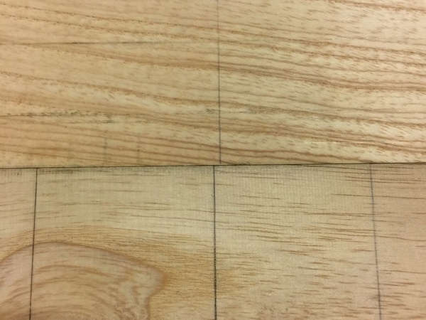

j'ai tester c'est mieux mais il va falloir que rogne un peu le plastique sur les coté (la partie transparente) et que j'agrandisse le trou des vis en la poussant au max j'ai encore un tout petit décalage ... (0.5mm) pas grave mais bon pour le prix .. 😠
Merci !
Sinon, sav... Il me semble qu'il est de qualité pour festool (il faut dire qu'on le paie le sav 😅)
PLab
oui c'est con mais il n'e m’était pas venu la l’idée de vérifier ca au prix ou on paie ça devait être fait :D
mais du coup la ça marche de suite bcp mieux !!!

Voir le document manualslib.com...ino-Df-500.html. (Image tiré de cette documentation).
La traduction du chapitre "Calibrage de la jauge de position horizontale" page 22:
Prenez deux morceaux de bois de rebut et tracez une ligne fine sur chaque morceau où un tenon doit être placé.
  1. Réglez la largeur de la fente de mortaise sur le paramètre étroit (page 8).
  2. Avec la ligne médiane de la jauge visuelle alignée sur la ligne de crayon, créer une mortaise dans chaque morceau de bois.
  3. Joignez les deux morceaux de bois ensemble sans colle et examinez l'alignement des traits de crayon originaux.
  4. Si les traits de crayon ne sont pas alignés, desserrez les deux vis de la jauge de visée et faites glisser la jauge sur le côté comme indiqué sur l'image supérieure.

oui j'avais regler la petite fenetre comme dis plus haut, par contre peut etre la tienne a bouger avec le temps et les vibration de la machine ?
