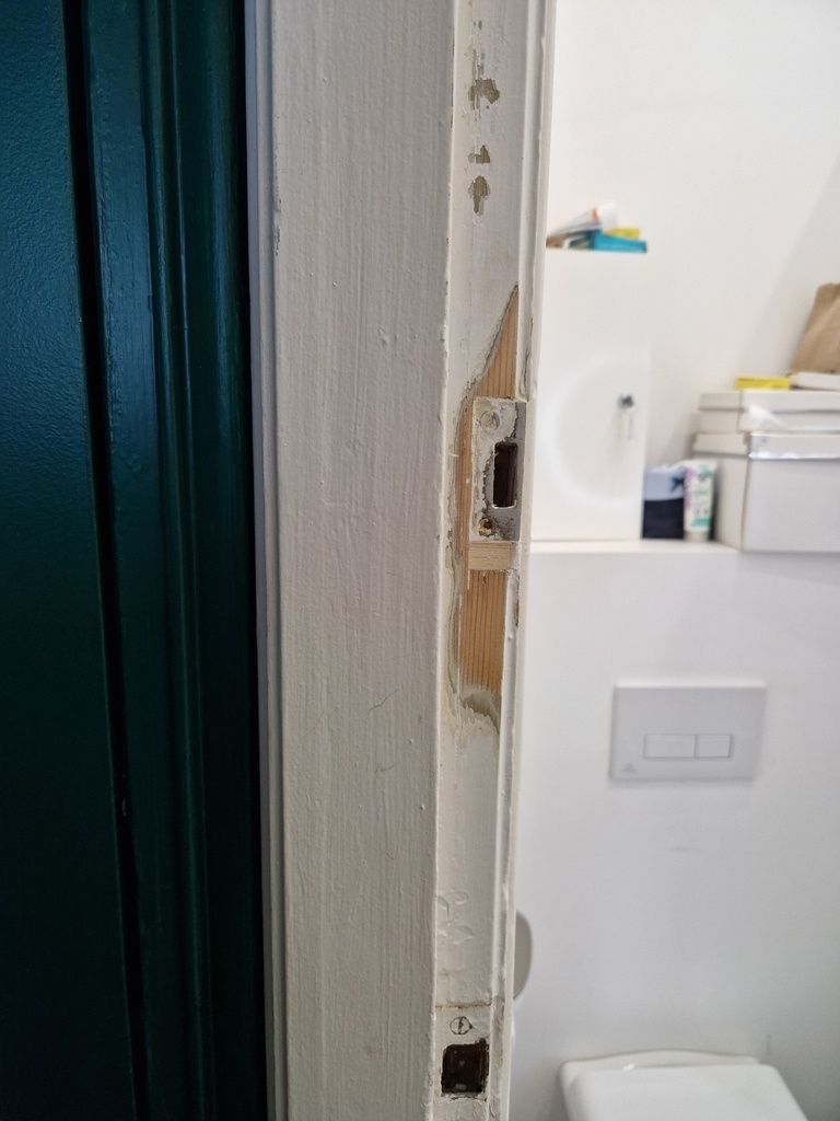

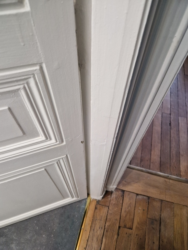

Je souhaite inverser le sens d'ouverture d'une porte intérieure. Pour ce faire, je dois faire une feuillure dans le chambranle du coté ou sera la porte, et je n'arrive pas à déterminer quel est le meilleur outil pour le faire.
Je l'aurais bien fait à la scie plongeante mais Les surfaces d'appui sont très limitées de chaque coté de la porte car elle est en fond de couloir (cf photos). Je pourrais me débrouiller en fixant temporairement des planches dans l'ouverture pour prolonger les surfaces existantes, mais ça me semble compliqué.
Même problème de surface d'appui pour la défonceuse, et le volume de copeaux pour enlever 18x35mm sur 6m linéaires me freine, même avec un bon aspirateur
Au multi outil, j'ai peur de faire une découpe absolument pas droite, et je ne peux pas facilement controler la profondeur.
Je retourne ça dans ma tête depuis 2 semaines sans avoir de solution, serais-je passé à coté de quelque chose ?

Merci ! Ca semble très séduisant, mais dans mon cas, le mur doit faire une bonne douzaine de centimètre d'épaisseur, donc le cochonnet environ 8-10cm de long... je vois mal comment le scier droit avec seulement 3,5cm d'appui (la profondeur de la feuillure actuelle). D'ailleurs comment "démarrer" le sciage avec une telle longueur à couper ? J'ai peur que, même avec une scie à main bien épaisse et rigide, la sortie de la découpe soit un joli zig zag que je ne pourrai jamais aplanir complètement... qu'en pensez vous ?
