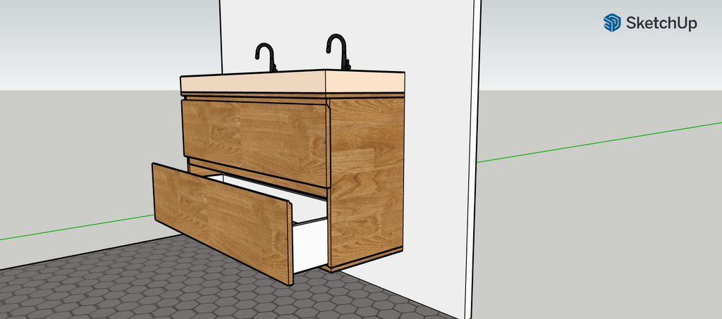

Je m'attelle à la conception d'un meuble de salle de bain qui doit accueillir une vasque en pierre.
Étant donné l'environnement humide que représente une salle de bain, je m'interroge sur la conception dudit meuble. Je souhaiterais avoir vos retours concernant la conception que j'ai imaginé et si d'après-vous elle permettrait de limiter les déformations dues aux taux d'humidité élevé ou du moins que celle-ci se fasse de manière homogène sans nuire à la fonction du meuble.

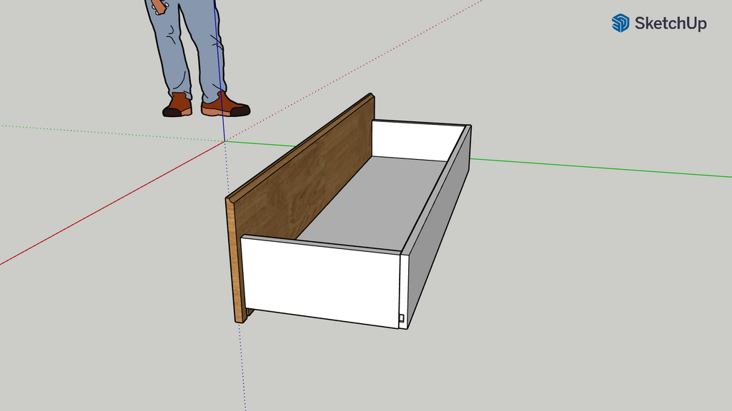

Il s'agit simplement d'une conception de type caisson qui d'après moi devrait permettre de limiter les déformations tout en permettant aux panneaux de se dilater dans leur largeur. Les plateaux verticaux étant contrecarrés dans leur déformation par les plateaux horizontaux et inversement.
Les seuls plateaux en massifs étant davantage libres sont les "façades" de tiroirs. L'intérieur des tiroirs seraient quant à eux réalisés en panneaux multiplex limitant de par ce fait une déformation.
Pensez-vous qu'il y ait un risque de déformation pour ces façades? Serait-il moins risqué de les fixer sur un tiroir pré-monté entièrement en panneau mutliplex?

Il ne faut pas imaginer contrecarrer les mouvements du bois. Au mieux, on accompagne.
Dans le cas d’un caisson, le plus courant est de laisser le fil du bois parallèle au mur. Les variations des panneaux seront homogènes et dans le sens de la profondeur du caisson.
Hauteur et largeur resteront à peu près constants.
Si les façades ont leur fil horizontal, seule la hauteur variera, affectant uniquement les jeux horizontaux qu’il suffit de prévoir en conséquence.
En général, la façade en massif est rapportée sur le corps de tiroir, surtout s’il est réalisé dans un matériau différent.
Beaucoup d’essences indigènes conviendront. Seul le plan vertical sera à utiliser avec attention car aucun produit ne rendra le bois durablement imperméable. L’eau stagnante laissera immanquablement des traces. Si tu conserves l’idée d’un plan vasque, ce risque sera très réduit.

Cependant, pour cette dernière option. Si je réalise une façade en massif et que j'oriente le fil de manière horizontale, je dois effectivement prévoir du jeu sur la hauteur du tiroir. Ce n'est pas un problème.
Là où je vois un problème, c'est concernant le risque de tuilage de la façade. Ne risque-t-elle pas de tuiler si:
1) elle n'est pas réalisée en quartier ou faux quartier
2) qu'elle est réalisée d'une seule pièce pour l'aspect esthétique (ou éventuellement collage deux morceaux avec cernes alternées) et
3) qu'elle est "libre" sur le corps de tiroir (par rapport à la conception d'un caisson qui me semble limiter ce type de déformation)?
--> Y a-t-il un truc pour apposer la façade en massif sur le corps de tiroir, permettre du jeu et dans le même temps limiter risque de tuilage?
Ce problème ne se pose pas il me semble sur la réalisation du meuble caisson car les panneaux (réalisés eu en plusieurs pièces avec cernes alternées) horizontaux contre-carrent l’éventuelle tuilage des panneaux verticaux et vice-versa. Si le tiroir était donc réalisé entièrement en massif, cela évacuerait le problème. Mais je pensais économiser le massif là où je le pouvais...

le problème que je vois est que tu veux faire un meuble en bois massif sur un concept de meuble fait en panneaux. Plus tes panneaux en massif seront grands et surtout larges , plus le risque de travail est important. Il se peut que rien ne bouge suivant une multitude de facteurs, qualité du bois, orientation des pièces, dextérité du menuisier, % d'humidité.
Pour des raisons de sécurité je m'orientai plus vers un concept de panneau prisonnier d'un cadre porteur.
Le panneau est libre de travailler dans le cadre, avec cette configuration tu peux être serein, même si ton meuble travaille un peu, cela restera peu perceptible ou du moins acceptable
Et imaginer qu'on peut contraindre les mouvements est illusoire si le bois veut travailler il relâcherai ses contraintes à l'endroit le moins résistant

Je pensais de fait initialement m'orienter vers une conception avec un panneau pris dans un cadre rainuré qui aurait permis au bois de bouger "librement". Toutefois, il y a une contrainte que je n'avais pas pris en compte au début et que j'ai par ailleurs oublié de mentionner dans ce post, c'est qu'il s'agit d'un meuble suspendu, accroché au mur de la salle de bain. Il ne reposerait donc pas sur des pieds et de ce fait la conception d'un panneau pris dans un cadre ne me semble pas suffisamment porteur pour supporter une vasque de +- 60kg plus les tiroirs chargés... La seule conception qui me semblait alors pertinente était celle d'un meuble de type caisson!
j'ai fait un meuble de salle de bain suspendu et que cela soit massif ou non , je ne vois pas bien la différence de fixation.
Le mien reposait en bas sur un tasseau et la traverse supérieure du fond était vissé dans les rails à placo renforcé au montage.

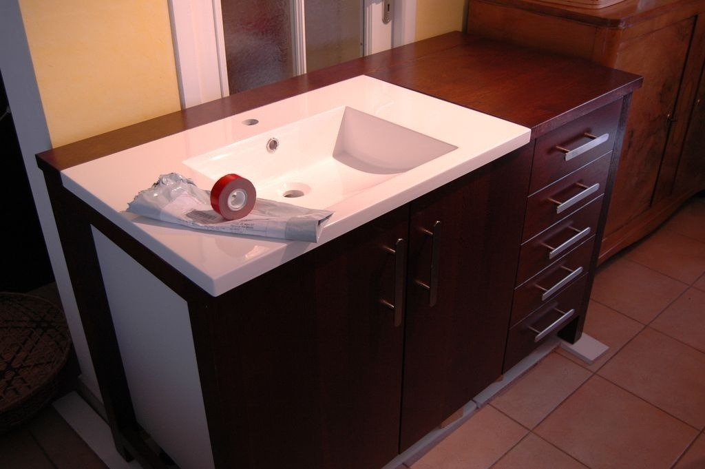

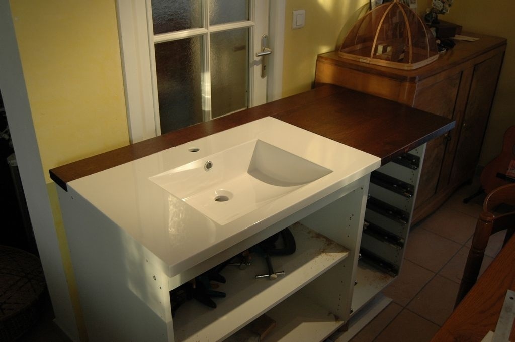

Jean34
J'en ai réalisé un de ce style, en 2013 pour mon fils. Habillage en chêne teinté, fondur et vitrificateur Blanchon.
Le plateau assemblé et simplement collé avec un ruban adhésif 3M double face bien spécifique, qu'on m'avait conseillé. Joints silicone aux jointures et autour de la vasque.Je n'y croyais pas trop. Eh bien, ça n'a pas bougé, toujours en service. La surface un peu palotte par endroits mais le vitrificateur toujous présent.

Par contre, réaliser (ou acheter tout fait ?) des panneaux massifs tels que je vois prévu sur tes plans, expose à deux risques. Tout en précisant tout de même que ces risques ne seront pas particulièrement différents, suivant qu'il s'agisse d'un meuble de SdB, ou pour une autre pièce :
. Celui de la variation dimensionnelle. Mais qui se manifestera surtout dans le sens de la largeur, mais bonne nouvelle, qu'on peut anticiper.
Pour ton meuble sous vasque, justement, il serait préférable de mettre le sens des côtés, à la verticale. Et le fond (s'il est aussi en massif) dans le même sens.
Par contre, tenter d'en contrecarrer les variations, comme tu l'envisages, ça n'est clairement pas une bonne idée. Au contraire, il faut permettre que ces différents panneaux varient en même temps et dans le même sens.
. Mais il y a aussi un risque de déformation propre à ce genre de panneaux, qui, quel que soit le meuble, et peu importe la pièce dans laquelle il sera, est toujours difficile d'empêcher ou de maîtriser.

L'idée n'est pas de contraindre le bois afin qu'il ne puisse effectuer de mouvements. Mon dessin sketchup n'est effectivement pas correct en ce qui concerne l'orientation du bois. Je compte disposer mes panneaux de sorte à ce qu'ils travaillent de manière conjointe et puissent se dilater/rétracter dans leur largeur. Là ou je pense que le caisson peut exercer une contrainte salutaire c'est afin de limiter le tuilage des panneaux (lesquels seraient déjà assemblés avec leurs cernes alternées entre-eux). C'est concernant cet aspect de la déformation que je disais que les panneaux se contraignent mutuellement.
Là où je pense avoir un problème, comme jean claude di fazio le mentionnait en commentaire plus haut, concernant mes façades de tiroirs. Il me conseillait soit de réaliser le tiroir entier en massif soit de faire un corps de tiroir dans un autre matériel et d'appliquer ma façade en massif ensuite par-dessus. De ne pas "mélanger" massif et panneaux dans une même structure. Et je lui donne entièrement raison à ce propos.
Cela dit, je souhaite réaliser mes façades de tiroirs d'une seule pièce (pas de collage avec cernes alternées) pour mettre en valeur les veines du bois. Je peux dès lors prévoir du jeu pour la dilation sur la hauteur du tiroir mais ce qui m'inquiète c'est le fait qu'il risque de tuiler si pas débité à partir de bois sur quartier... Car si j'applique cette façade sur un corps de tiroir, je ne vois pas comment limiter ce tuilage? Faut-il tout simplement choisir du bois débité sur quartier pour la façade? Est-ce l'unique solution?
Si je réalise tout le tiroir en massif (excepté pour le fond en contreplaqué qui serait libre dans une rainure), le tiroir pourrait se dilater/rétracter de manière homogène tout limitant le tuilage?
