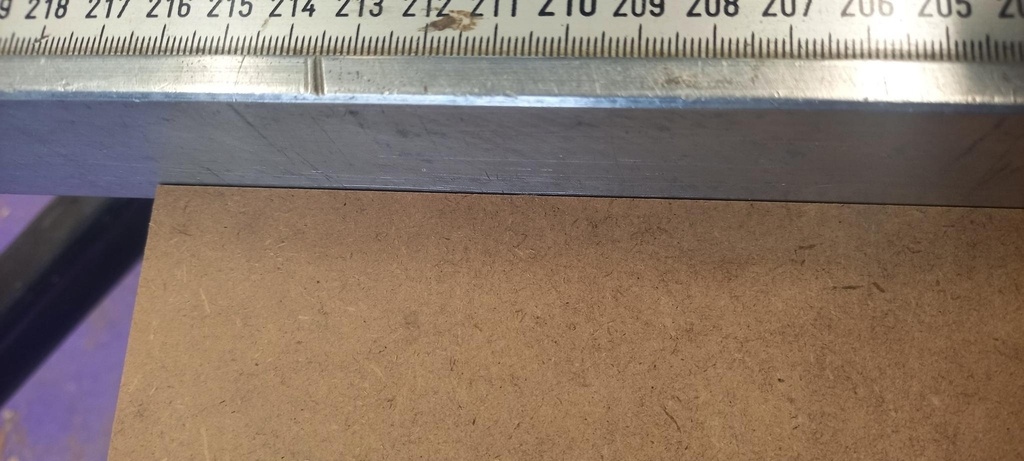

Salut à tous et toutes,

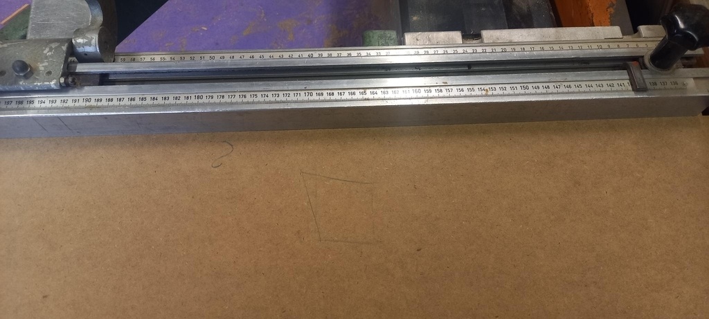

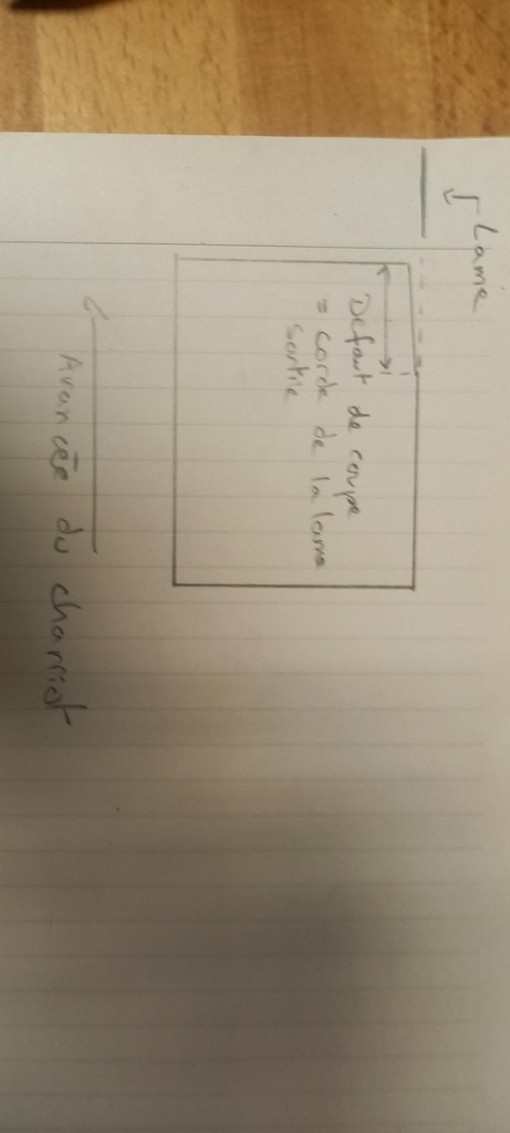

j'ai un soucis avec ma format (Altendorf 3000 un assez ancien modèle), je constate un défaut de coupe avec le charriot/ guide perpendiculaire en entrée de coupe où l'on aperçoit une légère "encoche" ou petit défaut de rectilinéarité qui court sur à peur près la même longueur que le diamètre de la lame à partir du début de la coupe.
(ci-joint un schéma exagéré)
  • je n'ai pas ce problème avec le guide parallèle (même si j'ai une petite banane là-dessus, mais problème distinct)
  • même problème peu importe la lame choisie (débit / panneaux)
  • même problème même en retirant le couteau diviseur.

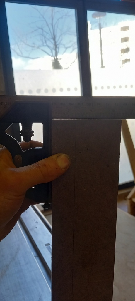

Au début je pensais à un problème d'équerrage du guide perpendiculaire, que j'ai réglé avec la technique des 5 coupes, mais c'est vraisemblablement pas de ça qu'il s'agit: le défaut court seulement jusqu'à ce que la lame soit entièrement engagée dans le panneau, ensuite la coupe est droite.
Si je monte ou je baisse la lame, j'ai ce défaut qui est environ de la même longueur que la corde du disque qui dépasse.
le défaut est d'environ 1mm voire moins, mais ça fausse mes cotes finales! C'est rageant, des idées?
photos / schéma ci-dessous
MERCI!!
Robin

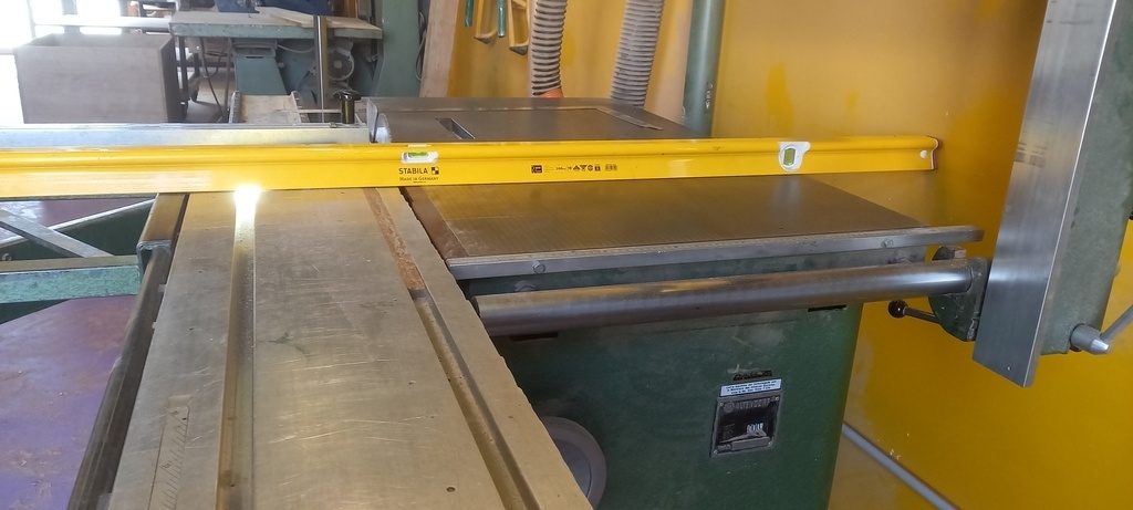

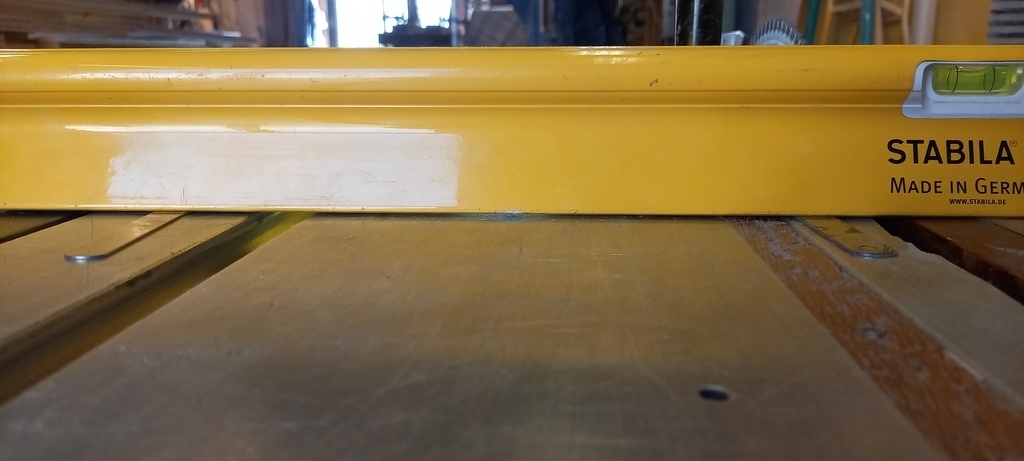

Ayant avancé un peu sur le problème, je découvre que mon charriot de tronçonnage n'est pas coplanaire avec la table en fonte, j'avais reglé ma lame pour être d'equerre avec la table donc mes coupes ne sont pas d'equerre verticalement. Cependant les petites roulettes excentriques de part et d'autre du charriot alu censées rectifier cela ne parviennent pas à totalement ajuster cet alignement (la plupart ne sont pas en contact avec le charriot du tout meme en position haute sur l'excentrique!)
Qui plus est, je constate que si je rectifie un peu l'angle pour l'améliorer un tant soit peu, le niveau de mon charriot se trouve bien en dessous de celui de la table.
Je ne vois pas comment rehausser le charriot entierement à part m'amuser à recticier la table ce qui me parait prendre un gros risque... des idées?
Robin

Sans connaitre spécifiquement ton modèle, tu ne peux pas ajuster les rails sous ton chariot ?
Un exemple ici => Bestcombi, dans réglage, section 3 "le chariot de l'enfer".

Ca semble être un défaut de parallèlisme entre le corps de la lame et le trajet du chariot : l'arrière de la lame recoupe la matière ?
je monte une règle rectifié sur le chariot je met mon comparateur avec sa base magnétique sur la table et fait avancer le chariot pour comprendre le problème
ma regle fait 2 m
bien amicalement etienne desthuilliers maitre menuisier et bien souvent mecanicien sur ses machines

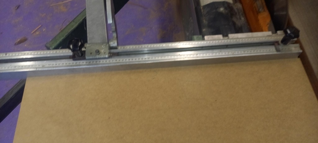

En plus de ce que mentionne normandie, une aspérité sur ton rail sur les premiers cm de ton rail ? Il y a pas un point dur quelque part ? (Ce qui peut expliquer le problème uniquement en entrée de coupe)
C'est possible de nous montrer des photos du chariot ainsi que du mécanisme rail/excentriques ?
ebenisterieROBINWOOD
Il semblerait qu'on soit pas loin de ça! après le conseil de normandie , j'ai reculé le charriot de tronçonnage et le défaut de coupe était vachement amoindri. Donc pas de point dur particulièrement, mais éventuellement la première paire de roulements du charriot qui ont du jeu.
Merci pour la réactivité!
Robin
normandie
Juste une hypothèse , mais vu l age de ta scie c est possible que ton "rail" de coulisse ait pris du jeu , peux tu essayer de reculer le chariot de tronçonnage pour voir si ça aide ?
Tout à fait! merci c'est ce qui m'a fait avancer sur ce problème, en reculant de guide de tronçonnage le long du charriot j'ai dû sauter un point de désaxage et me remettre dans le "droit chemin". le biais de coupe en entrée était vachement moins notable. Merci encore!
