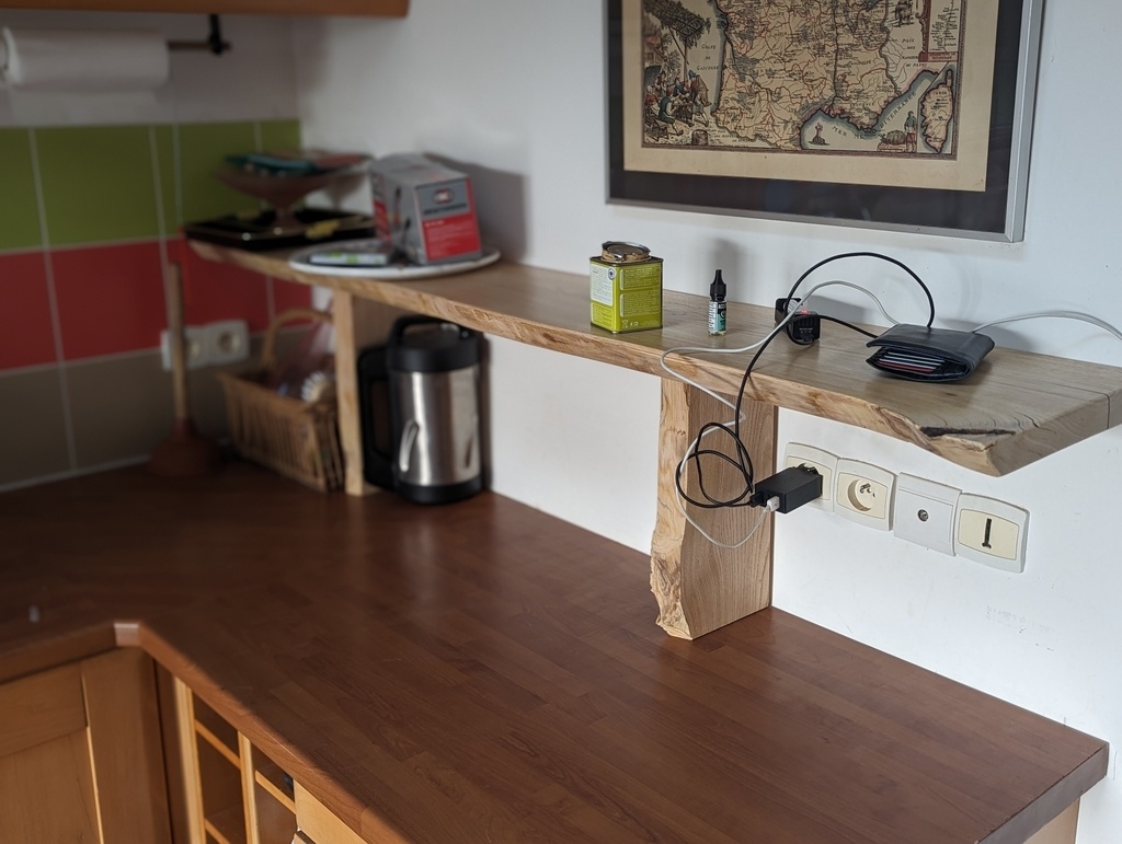

Edit : sur la photo, vous voyez une petite étagère que ma moman m'avait demandé de réaliser. Vous y retrouverez exactement les mêmes "défauts" que vous soulignez... c'est pourtant ce qu'elle avait demandé 😉
