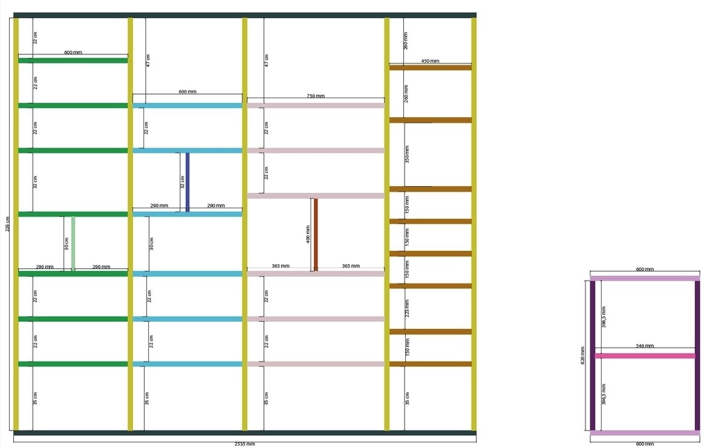

Je suis en train de réfléchir à ma première réalisation : une bibliothèque avec des planches en chêne de 27mm d'épaisseur et de 20cm de large sachant que le profondeur de mon meuble sera de 40cm. Voici mon croquis de base. Mon problème, je ne sais pas quelle technique d'assemblage peut être la plus simple pour un débutant mais également donner un rendu visuel sympa.
J'hésite pour l'assemble des étagères entre les tourillons, visser en biais avec un gabarit, ou encore mettre des petites pièces de bois pour faire venir glisser chaque étagère par dessus. Avec mon croquis ci dessous, pouvez vous me dire si la résistance au poids avec chaque technique sera acceptable (je compte principalement ranger des livres) ?
Sachant que mes planches font 20cm de large et mon meuble 40 de profondeur, je comptais également les assembler avec des tourillons pour obtenir la profondeur souhaitée. N'hésitez pas à me demander plus d'informations si nécessaire.

Il y a un dos, sur ton meuble ? C'est quand même un beau morceau à tenir d'équerre !
Que représente la seconde vue, à droite ?

La seconde vue est meuble qui viendra à côté de la bibliothèque pour venir y déposer une platine vinyle.

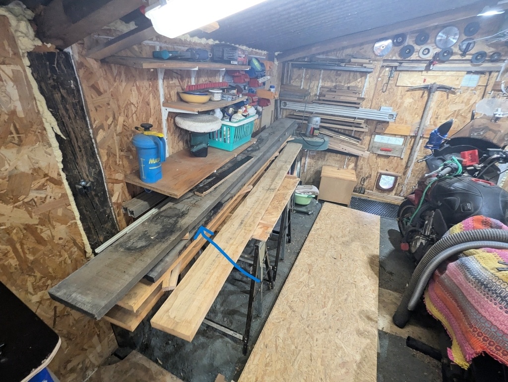

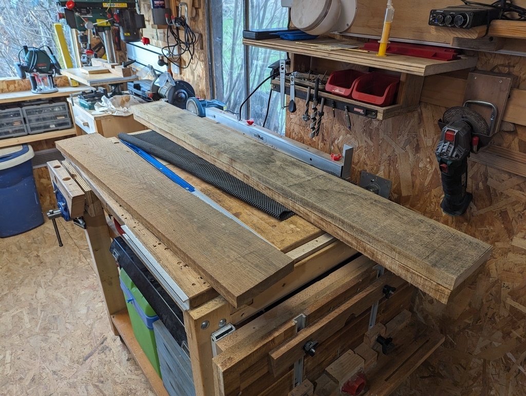

kevinl Une planche brute, c'est ce que tu vois sur la photo ci-dessous. Elle est pleine d'aspérités, pas forcément droite, et elle a peut-être subi les caprices de la météo (comme celle-ci). Elle peut être sèche… ou pas ! Je vais essayer de te trouver une autre photo plus parlante.
Edit ajout photos: directement sortie de la scierie.
Tu as beaucoup de ressources sur ce site, c'est tout à fait possible de faire ce que tu souhaites, mais je pense qu'il va falloir un peu de lecture et mûrir ton projet (ce n'est pas méchant) 😉!

Merci beaucoup pour les photos. Sur le principe ça ne me dérange pas au visuel. Mais effectivement si elles ne sont pas toutes droites ça peut être compliqué.. J'aurais éventuellement la possibilité de me déplacer à la scierie et vérifier par moi-même néanmoins. 🙂

Avant de parler assemblage j'ai 2 questions pour vous :
  • tout les morceaux de bois sont verticaux et horizontaux donc aucun contreventement. Ce meuble a donc pas de stabilité latérale (si vous poussez sur le coté il va se déformer). Est-ce que vous avez anticipé ça? Est-ce que vous avez prévu un fond (ça résoudrai le problème)?
  • Un meuble en chêne de 2,5m par 2,3m ca va peser un âne mort et être particulièrement difficile à déplacer. Comment avez-vous envisagé le déplacement? L'assemblage? parce qu'il va bien falloir le manipuler ce meuble ne serait-ce que pour l'assembler. Il faudrait peut-être revoir la conception pour en faire quelque chose de plus modulaire...
Pour ce qui est de l'assemblage les tourillons c'est très bien. les vis biaises ça se verra dès que l'étagère dépassera le niveau des yeux donc ce ne sera pas beau.
Une piste à envisager sérieusement quand on débute c'est l'assemblage collé vissé. On préperce un trou de 10mm par exemple où la tête de vis va se loger puis on y colle un bouchon du bon diamètre de la même essence en faisant attention au fil du bois et ça devient presque invisible. L'investissement dans la mèche a bouchonner est minime et le résultat est bon.
Pour finir certaines étagères tombent quasiment en face ce qui va rendre l'assemblage difficile. La solution tasseau de soutien a l'avantage de rendre ça moins contraignant.

Effectivement je n'ai pas pensé au contreventement. J'avais en tête que le poids maintiendrait l'ensemble en poussant vers le bas. Je vais réfléchir à la question, peut être avec en fond en croix ?
Pour le déplacement, je comptais préparer l'ensemble (trous etc) en extérieur puis assembler à l'endroit définitif, sur une mezzanine ou je pense avoir assez d'espace pour travailler et ensuite "n'avoir" qu'à le relever avec peu d'aide effectivement 😅
Je n'avais pas pensé à l'assemblage collé vissé, c'est à explorer merci. Le tasseau de soutien me paraissait plus facile à mettre en œuvre en tant que débutant.

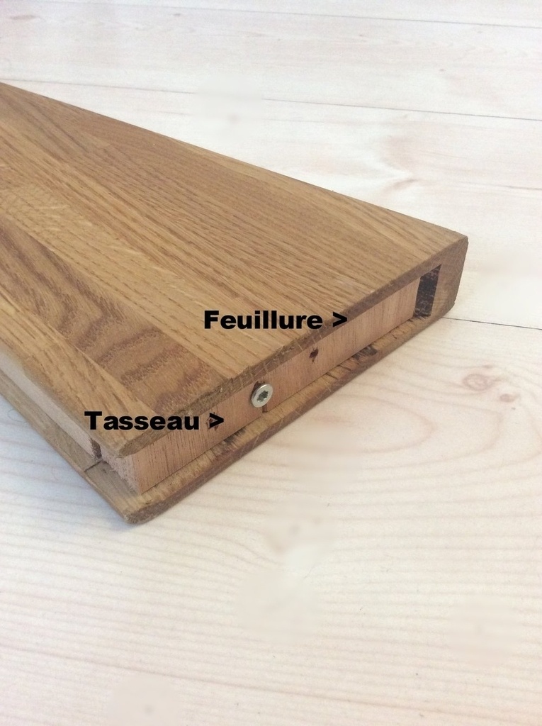

Si tu te sens l'âme aventureuse (ou que tu veux apprendre de nouvelles choses) tu peux envisager de noyer tes tasseaux. Pour ça il te faut une défonceuse (très pratique quand on travaille le bois) et tu fais une gorge dans l'épaisseur de ton étagère qui de débouche pas sur l'avant de cette manière tu peux glisser ton étagère sur le tasseau et rien de se voit en façade.
Pour l'assemblage attention quand on colle du bois il faut serrer et là tu as des sacré longueurs donc il va te falloir de l'équipement.
Pour le fond tu peux aussi envisager une plaque de MDF (5mm suffit) peinte (de la couleur du mur par exemple comme ça on la voit pas) que tu cloues ou visse à l'arrière du meuble. C'est simple et suffisant.

Juste une petite remarque de débutante dans le bois mais pas dans les maths et les déménagements: attention que la hauteur sous plafond soit suffisante par rapport à la hauteur du meuble fini pour que ça passe au moment du relevage.
kevinl
Erebor EloDesAlpes Merci pour l'idée je ne connaissais pas cette technique. J'ai gardé de la marge sur ma hauteur pour effectivement pouvoir relever le meuble.
