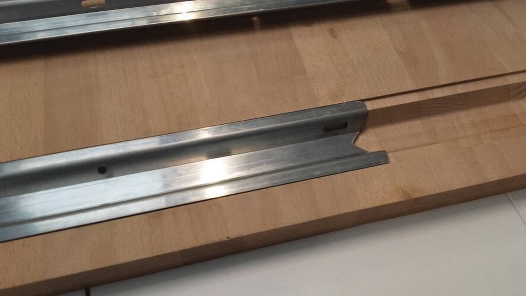

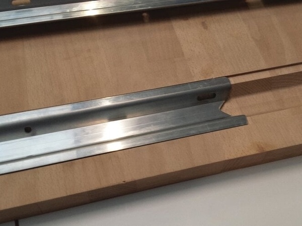

j'aurais besoin de vos lumières. Je dois faire une table en frêne rond de 1200mm de large, et de 30mm d'épaisseur.
je suis à la recherche de profilé afin de maintenir tout ca en place, et dans mes recherche je tombe sur le profilé en V de chez Foussier (photo en PJ), quelqu'un a un retour d'expérience sur ce profilé ou pas? sachant que ce qui me refroidit, c'est le prix de la fraise qui permet de faire la défonce (environ 700€, ca pique).
sinon j'ai trouvé des profilé en U, avec des trous oblong qui viennent d'Allemagne, qui ont l'air pas mal, mais ils font 20mm de profondeur, et la ma deuxième question est: mon plateau faisant 30mm, les profilés 20mm de profon, est-ce que les 10mm restant seront suffisant, ou je risque d'avoir des soucis?
merci d'avance pour vos conseils!

c'est une table à rallonge, donc le piètement va être fixer sur un caisson sous le plateau, caisson qui va accueillir donc les coulisses. les deux demi plateaux (demi cercles) ne seront donc pas tenu par le piètement. J'ai toujours peur des plateaux qui tuiles à vrai dire, mais je vais être particulièrement méticuleux sur l'orientation des fibres et le tenter sans profil dans ce cas :)
