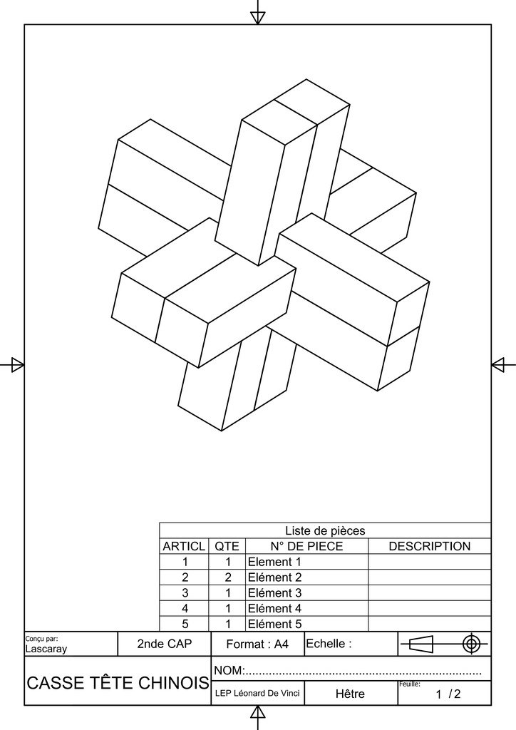

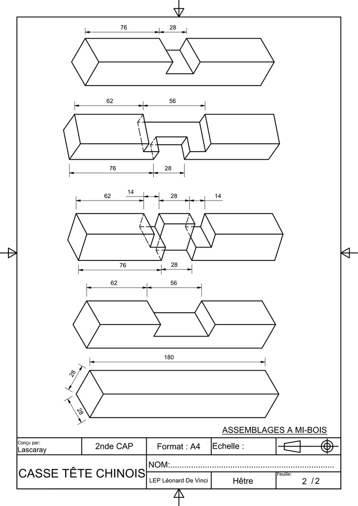

Pour m'amuser et m'entraîner j'aimerais réaliser un casse tête dont j'ai le plan que je vous fournis.
Ma question est que la nomenclature précise que l'article 2 doit être fabriqué 2 fois. Selon vous cet article correspond à quelle pièce exactement ?
Merci par avance.

pareil que FrancoisB30 piece d'exercice en CAP 1 année 79
Gianni
79 ah oui quand même. Je vais tenter un exercice plus vieux que moi alors.😉
Merci à toi
francoisB30
c'est bien le deuxième qu'il faut faire 2 fois
c'est un exercice que j'ai fait quand j'étais à l'école (il y a 44 ans environ), sympathique comme expérience je me souviens encore comme ont le monte!
Gianni
Merci beaucoup. C'est ce que je pensais au départ mais j'ai préféré demander l'aide de la communauté.
Encore merci
