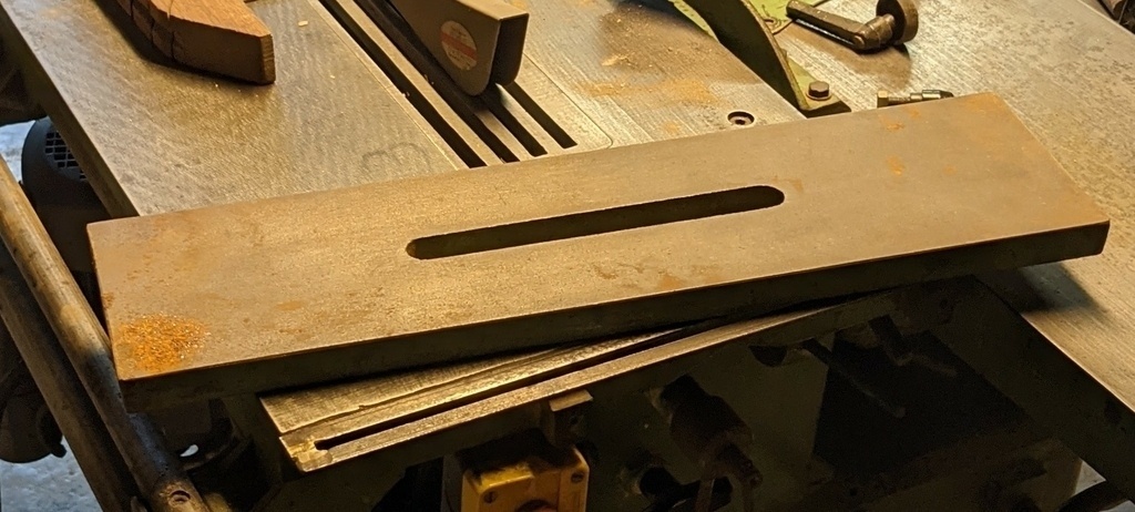

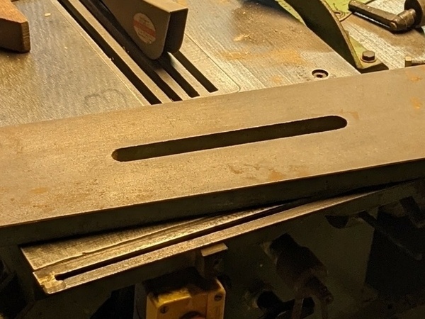

Possesseur d'une Dugue C360 en cour de remise en route, j'ai cette pièce sur la photo et je me demande a quoi elle sert et ou elle va....
Je pensais que su ca se trouve elle n'avait rien a faire avec la machine, mais une annonce leboncoin présente la même machine avec cette fameuse pièce...
Si il y a des connaisseurs merci d'avance

Merci à tous pour vos réponses !il semblerait a 99% que ce soit la tablette a tenonner les trous dans le chariot correspondent merci !
C'est bien une fausse table à tenonner. J'ai eu une Digué il y a longtemps achetée neuve chez un revendeur à côté de Vichy.
Il y avait 2 gammes, scie inclinable ou pas. Possibilité d'avoir un, deux ou trois moteurs.
L'arbre de scie permet de monter des outils de toupie, pratique pour faire des rainures au milieu de panneaux par exemple.
Le support du guide de dégauchisseuse est vraiment gênant pour scier. J'avais fais un guide avec une règle en aluminium fixée en bout de table comme celui de délignage. Sa grosse faiblesse était le gros manque de précision du chariot dont les tiges de coulissement sont trop flexibles.

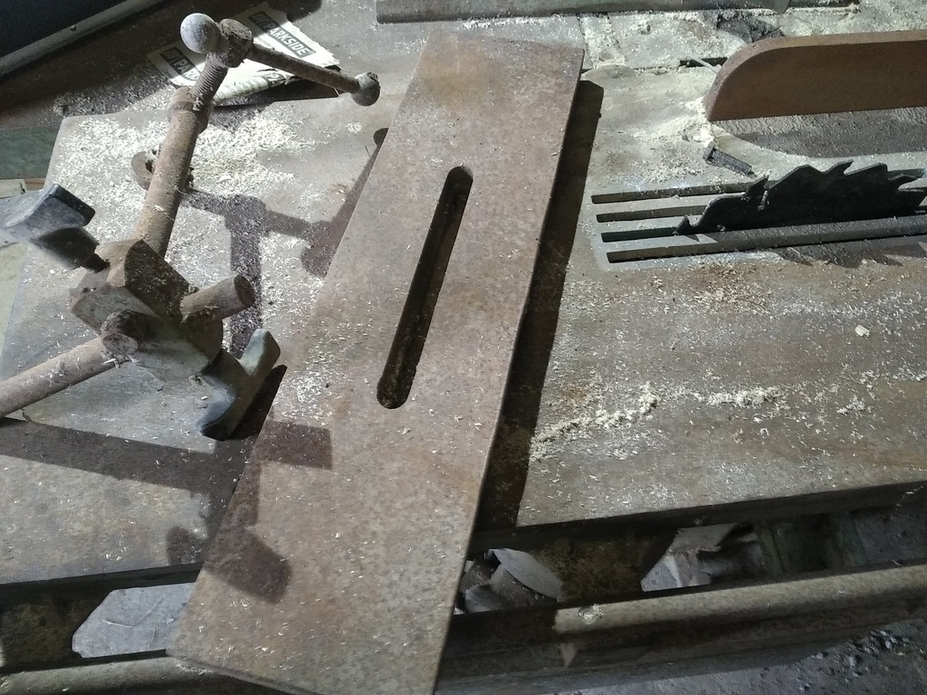

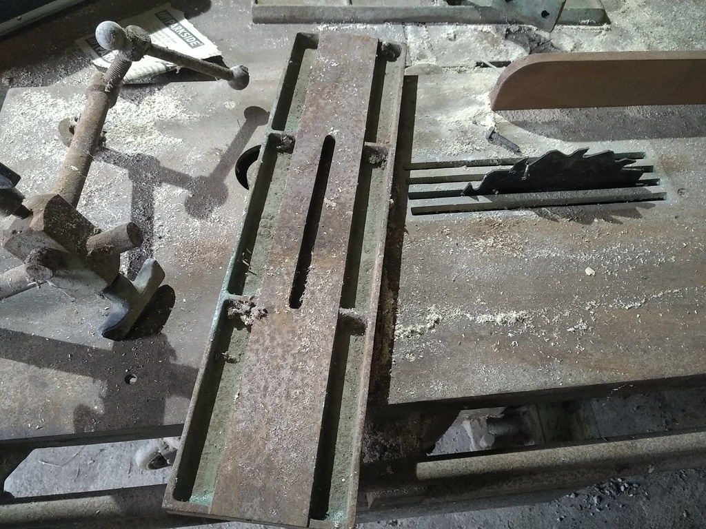

Il semblerait qu'il ait acheté une du même modèle, il y a quelques années. Et on y voit cette même pièce !
Sebastien58
Merci Medalegno !Effectivement j'ai regardé les photos de la machine de FrancoisB avec la même plaque qui sert pour le coup à tenonner

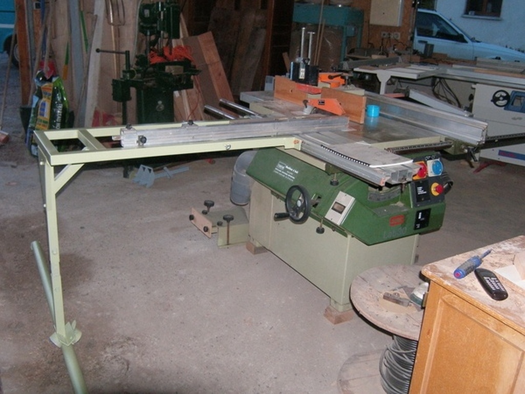

Ah ben, il semble même que FrancoisB en ait retrouvé l'utilisation exacte. Il s'agirait donc d'un guide orientable, pour la scie ou tenonneuse.
A vérifier que tu aies aussi ce support qu'on voit en blanc (parce que repeint ? refabriqué ?) sur la photo.
perso je pense à une tablette à tenonner, mais sans certitude. Ce qui me fait penser à cela c'est qu'elle est usinée des deux cotés, pour une rallonge de table/chariot je n'en vois pas l'utilité.
Regarde sur ton chariot si tu as des trous qui correspondent à la lumière de ta pièce mystérieuse

cela ressemble beaucoup à une rallonge de chariot à tenonner pour maintenir le bois en porte-à-faux entre le chariot et l'outil à tenonner
