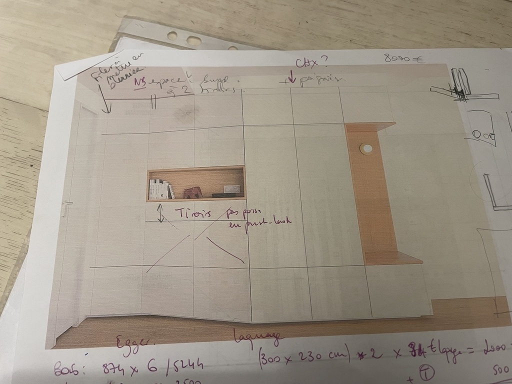

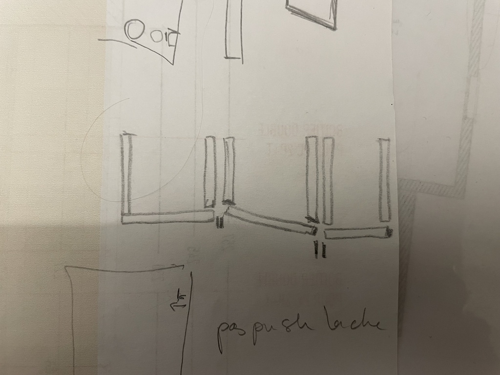

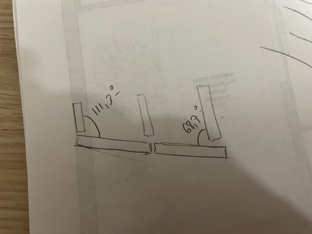

Voilà je dois construire un ensemble de caissons mais en "biais", je ne connais même pas le bon terme ;-) Cf photo ci-jointe - et avec une vue de dessus ça peut donner le 1er dessin.

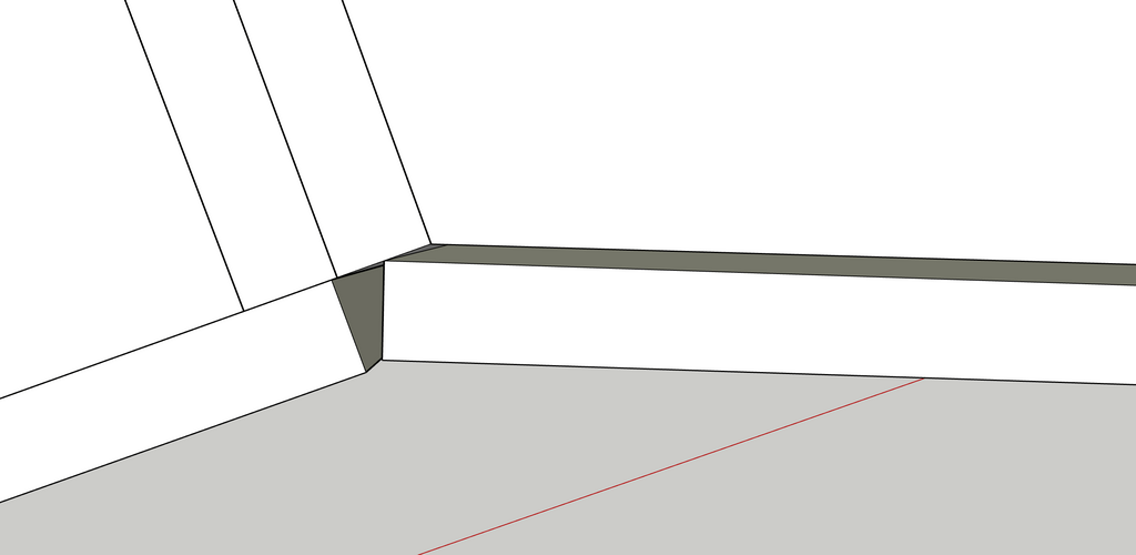

La 1ere question, est ce que je dois couper mes montants en biais? (affleurer les chants va être une vraie galère je le sens) ou pas la peine parce que les charnières vont faire le travail?
Es ce que des charnières 165° seront suffisantes pour le montant de gauche et est ce qu'il existe des charnières à 75°pour le montant de droite (pour que la charnière "rentre" à l'"intérieur" du caisson)
Ce qui me fait peur c'est pour que visuellement j'ai 3mm entre chaque porte...
Déjà est ce que j'ai été claire, avez compris mes problèmes ??? ;-)

Puisque tu ne nous fais pas connaître l'importance de l'angle de cette configuration, difficile de te donner un avis ferme, sur le fait qu'il soit nécessaire de faire un angle sur le chant de la porte tout à droite, coté charnière. Peut-être que oui, peut-être que non.
Pour le chant de porte tout à gauche, ça n'est pas utile techniquement, mais esthétiquement, impossible de te répondre, toujours sans connaître l'angle.
Et la jonction de portes intérmédiaire, tu gardes 90°.
Pour les charnières invisibles, il existe des modèles, pour tous ces cas (- de 90°, comme + de 90), chez Blum France, par exemple. Mais eux aussi te demanderont l'angle précis, pour pouvoir te faire une réponse complète.

merci Medalegno. j'avais mis une photo des angles dans une autre réponse... car ça manquait effectivement.

J’ai déjà posé des portes en biais avec quelques degrés d’angle, moins de 10°. J’ai travaillé comme d’habitude sans m’en soucier. J’ai dû juste rattraper les profondeurs des portes adjacentes car la porte en biais va créer deux défauts d’alignement : son arête côté charnière est un peu trop rentrée et son arête côté poignée est un peu trop sortie. En fait, une porte en biais est comme une porte standard qui serait déjà légèrement entrebâillée.
Pour ton cas, je ne suis pas sûr d’avoir compris les sens d’ouverture des portes, et on ne sait pas exactement quel angle tu dois gérer. Attention, à partir d’un certain angle qui dépend du fabricant de charnière, celle-ci n’a plus l’effet ressort suffisant pour tirer et tenir la porte fermée.
Sur ce genre de cas qui sort des tableaux de pose documentés, en général je me fais une maquette à l’échelle avec les bonnes quincailleries pour voir réellement l’aspect final et les éventuels défauts à rattraper. Des portes de 100 mm de haut suffisent pour vérifier l’aspect, la cinématique d’ouverture et la force de rappel de la charnière.

voici les angles...

Avec 21°, une charnière standard ne marchera pas. Tu trouveras des charnières coudées chez Blum et ailleurs. Type de montage Blum pour le côté gauche de ton caisson
Tu vas devoir choisir le taux de recouvrement du chant que tu désires. En fonction de cela, tu sauras si tu peux te contenter de chants standards ou si tu devras les biseauter ou juste arrondir l’arête interne de la porte.
Je maintiens l’intérêt de passer par une maquette pour déterminer et valider les cotes (distance d’encastrement du boîtier de charnière sur la porte et position de l’embase sur le caisson). Et en effet, vérifier l’obligation d’employer du MDF.
Vu la difficulté relative, je te propose de réfléchir à modifier la structure des portes obliques en gardant un caisson standard et en créant une porte triangulaire.

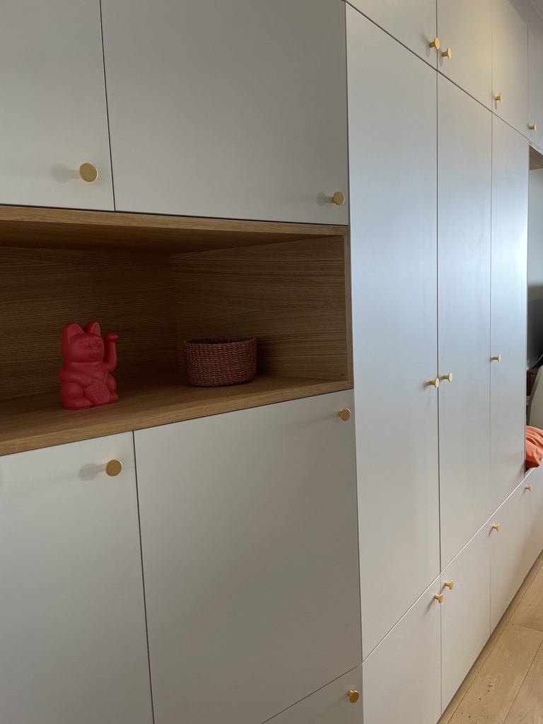

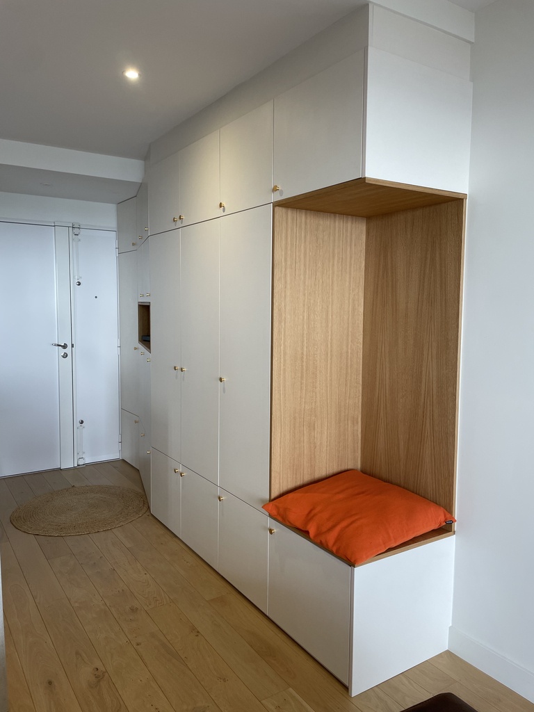

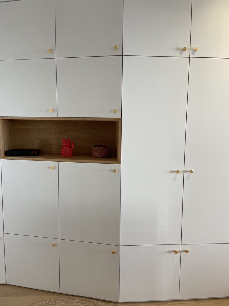

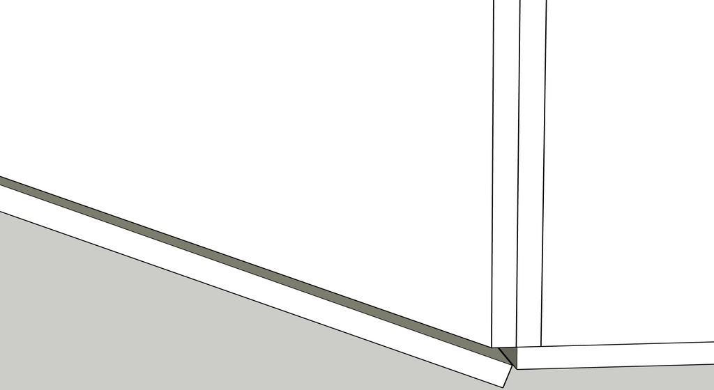

Je voulais vous remercier pour vos conseils. J'ai contacté Blum directement pour en savoir plus sur les charnières, puis YouTube a été mon ami aussi ;-) (video sur toutes les charnières existantes de blum)
et puis après pas mal d'heures d'essais, voilà le résultat final!

Tu n’as pas choisi la facilité et tu as réussi. Bravo à toi !
Tu n’en as pas complètement terminé car tu vas devoir légèrement retoucher de temps en temps les réglages le temps que le meuble « s’installe » sous le poids du chargement et le rodage des charnières. Ça vaut la peine de garder impeccables ces alignements de joints.
MonsieurRoze
ouais je sais mais ils doivent me donner d'autres chantiers donc je serai amené à les régler de nouveau ;-)
