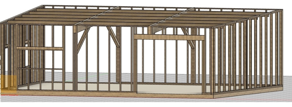

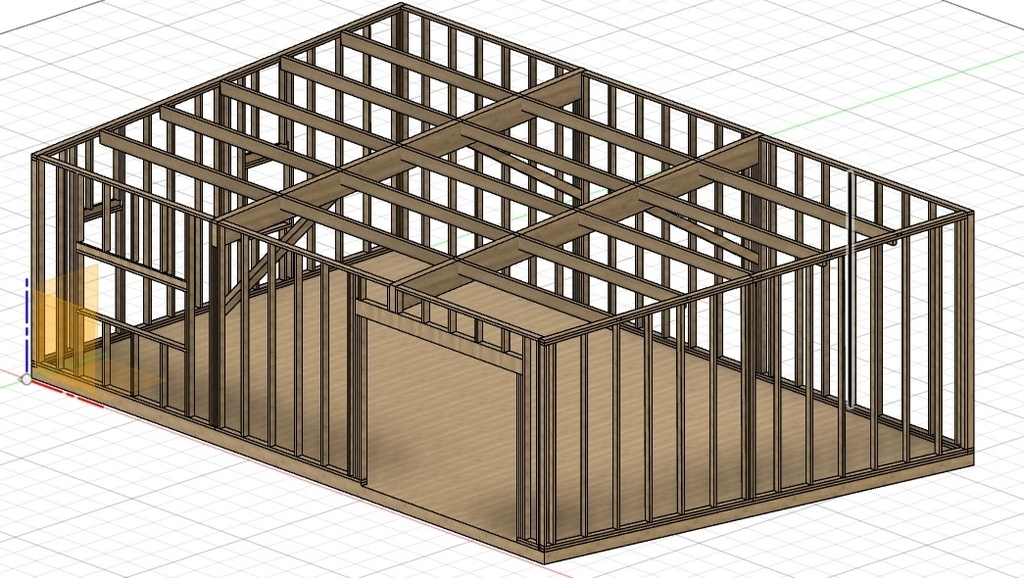

J'aurais besoin de conseils pour la conception et le contreventement d'un bâtiment.
Le bâtiment fera 8m de large sur 12m de long en moyenne
Je suis parti sur une ossature bois de 120mmx45mm, hauteur 3.5m au plus bas et 4 m au plus haut.
La section des poutres 440x120mm et les pannes 225x75mm.
Le linteau de la porte de garage fera 250x120mm et reprend la charge de la poutre.
La couverture sera en bac acier et je ferai l'isolation par en dessous certainement plus tard.
Je vis dans la région toulousaine.

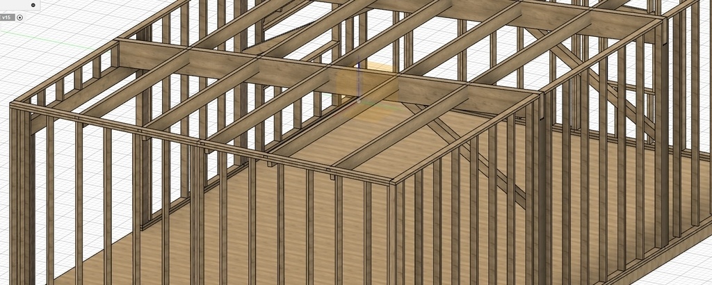

Le bâtiment est indépendant et je me questionne sur la façon de contreventer les poutres avec les contres fiches ou autre, la section des poutres et des pannes sont elles bonnes???
Merci par avance
Camille

D'une manière générale, les reprises de charges se font sur poteaux renforcés ou sur chaînage correctement dimensionné, hors ni l'un ni l'autre ne semble présent. Contreventement inexistant ou pas précisé. Comme les autres postes, soit BE soit à la rigueur copie de modèle existant à dimensions semblables.

Comme te dis CoB34, beaucoups de parties à revoir dans la conception de ton abri au niveau structurel.
La panne sur un linteau au secour...INTERDIT COMPLET.
Pour les ctv structure mur qu'a tu prévu? Sur quoi est posée ta structure? Lisse basses et chaînage?

Je ne suis pas sûr que l'adb soit le meilleur endroit pour ta demande, c'est une lourde responsabilité qui est demandée.
Tu peux ce pendant présenter ton projet accompagné de cette modélisation et des plans à un bureau d'étude structure bois de ta région. Ils seront à même de t'apporter des réponses fiables et de justifier les calculs. Le devis n'est pas excessif en comparaison à la somme totale engagée pour ton projet et la responsabilité que tu auras à le construire.
Sans vouloir te démotiver, il manque beaucoup d'éléments pour se prononcer (dans la conception globale, la reprise de charge et le contreventement). Au vu des dimensions (qui doivent être précises) et connaissant les régles de construction pour ce type de bâtiment, il faut revoir la structure dans son ensemble (stabilité globale de la structure, descente de charge sur le linteau?, conception des murs pour cette hauteur).
