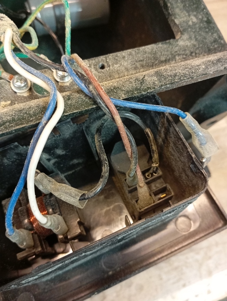

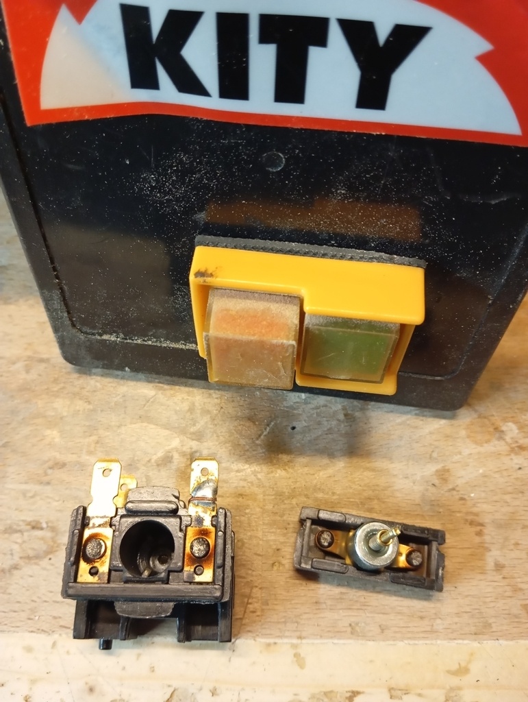

Comme le présage le titre j'ai un problème avec le relais de démarrage de ma ponceuse stationnaire (voir les photos).
La machine démarre très bien, mais dès que je lâche l'interrupteur ça s'arrête (parfois, si j'insiste, elle continue de tourner mais dès que ça force un peu ça s'arrête) ça ne vient pas du condensateur, il a été changé.
L'interrupteur a été démonté et remonté, il n'y a rien de spécial dedans.
Il ne reste que le relais de démarrage
Ma première question: si je nettoie les contacts qui sont tout noir (voir les photos)est-ce que cela suffira ou dois-je recharger en étain ?.
2ème question: est-il possible de shunter ce relais et de faire tourner la ponceuse sans relais, dans le cas où c'est possible, quel est le branchement à faire ?, il y a 4 fils sur l'inter et 3 sur le relais.
Merci à tous .

Nettoyé le contact avec un produit adéquat pour contact électrique va peut-être vous aider. Mais ne pas frotter avec un papier abrasif et ne pas rechargé a l'étain, c'est deux actions ne seront que temporaire et vous risquez cas extrême l'incendie.
Si vous le shnuter, vous allez probablement perdre des sécurités sur votre machine et peut-être le bouton arrêt.
Le mieux est de le remplacer, un relais n'est pas une pièce onéreuse.
Trouvez la tension de la bobine, et suivre les fils pour voir l'usage, une tâche qui peut-être réalisée par un électricien (même avec des connaissances de base)

Finalement, j'ai nettoyé les contacts, juste un petit coup de papier de verre, un coup de soufflette, remonté et c'est reparti au top.
Merci encore à tous et bon copeaux.

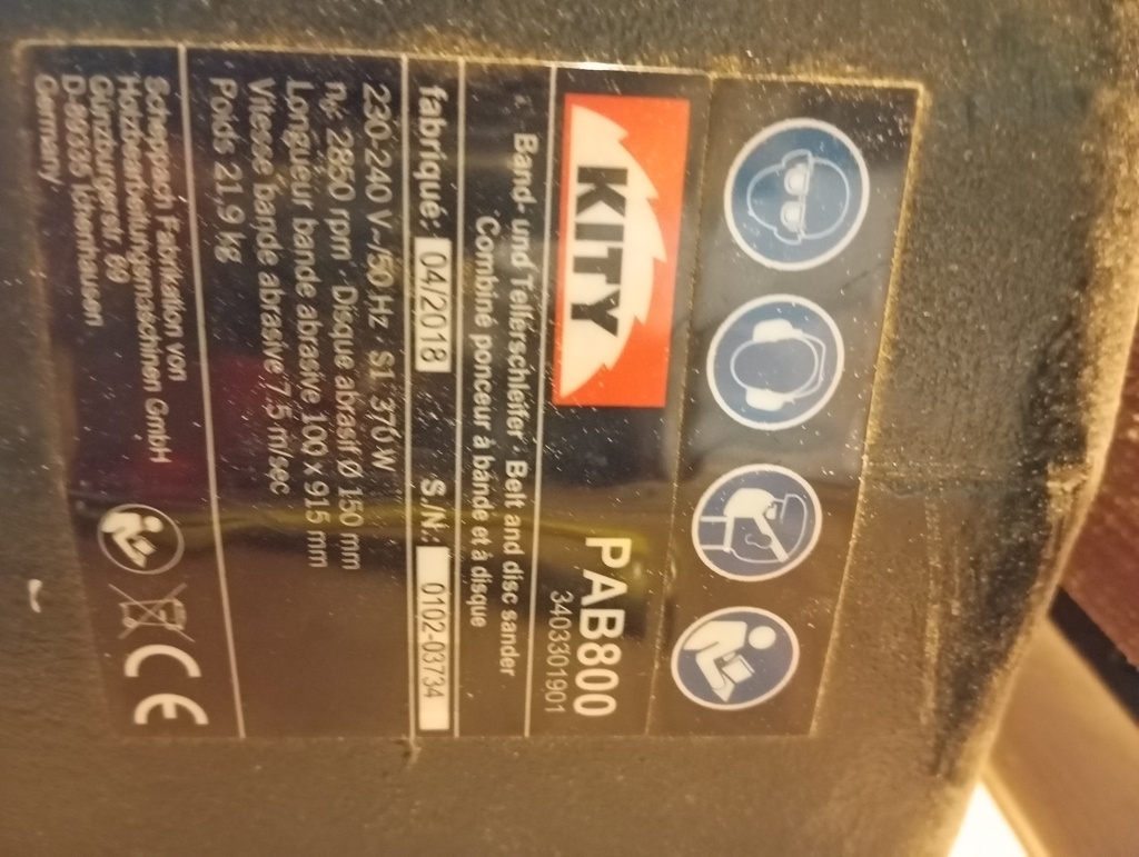

Comme le moteur d'entraînement est de 370W, il est possible d'utiliser uniquement les boutons de marche et d'arrêt mais il faut modifier le câblage de la machine.
Les outils portatifs sont beaucoup plus puissants (> 1200W) et il n'y a pas de relais. A votre place je nettoierai les contacts du relais avec du papier à poncer à grains fins.
ouais pareil, un coup de soufflette, un petit peu de raclage ou de lime ou ponçage fin sur les contacts, et c'est reparti pour 10 ans.
Le relais comporte un système d'auto maintien sous tension et relâchement si coupure de secteur pour éviter le démarrage au retour du courant. Sur le net on trouve des kits complets pour remplacer

Étant donné l'âge visiblement avancé de l'appareillage, le minimum légitime que vous pourriez vous faire, c'est de vous installer un boîtier plus récent (à défaut d'avoir du neuf)
Je vous invite à rechercher "démarrage moteur 1 sens" qui vous donnera le schéma pour câbler vos boutons-poussoirs, le disjoncteur magnéto-thermique et le contacteur avec la boucle d'auto-maintien (vu que c'est qui est manifestement défaillant dans votre cas)

Je suis d'accord avec Aerlro.De plus le relais est un composant qui sépare la partie commande et la partie puissance. Donc il ne faut pas shunter. Par contre j'ai déjà récupéré un petit éclat de plastique dans le bouton marche qui provoquait les mêmes symptômes que sur ta machine. Enfin tu peux tester ton relais en shuntant ton bouton marche.
