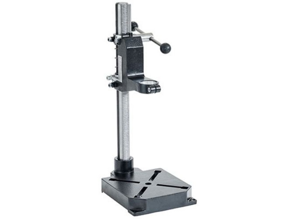

Pour faire ça j'ai investi dans un support de perçage Wabeco que je trouve vraiment super, mais qui n'est pas donné, surtout qu'il faut une bonne perceuse avec (tu peux le voir ici).
Si tu n'as pas besoin d'une grande précision, tu as aussi ce genre de guides beaucoup moins chers : bordet.fr/guid...aft-c2x37354933

davifo ha oui ça à l'air pas mal ce support, tu as quel modèle de perceuse dessus, je vois que c'est une bosch mais aurait tu le modèle que je puisse me faire une idée des caractéristiques? Merci
baodai il faut que tu clique sur la partie orange du texte pour decouvrir un gabarit à 9€
davifo
C'est une GSB 24-2. Ce qui est important si tu veux percer avec de grosses scie cloches par exemple c'est d'avoir un couple élevé.

Si tu t'orientes vers un support de perceuse, celui de Proxxon est top pour percer mais aussi pour monter une meuleuse droite avec des fraises de défonceuse.

Dans un premier temps et pour un usage modéré, tu peux regarder les accessoires WOODCRAFT en GSB, soit les socles de perçage (avec réglage pour perçage centré sur chant) soit les mécanismes qui permettent de monter une perceuse en colonne.
En étant soigneux, ça donne des résultats satisfaisants. De plus, cela permet de percer en milieu de panneau.

  • le truc SUR LEQUEL on monte une perceuse pour la transformer (imparfaitement) en perceuse à colonne
  • le truc (poids plutôt léger) qui se monte SUR la perceuse pour guider le perçage perpendiculairement à une surface d'appui.
Le deuxième est d'une rigidité encore plus douteuse que le premier, mais cela ne l'empêche pas d'être super-méga-utile, parce que rien ne limite sa mise en oeuvre. On peut percer dans une porte sans la démonter (pour monter un judas), percer les flancs d'un meuble pour loger des tourillons d'étagère autrement que de travers, etc, etc... Tout ça, avec une perceuse à colonne, c'est impossible. Si je faisais des statistiques depuis que je dispose des deux, je pense que cet accessoire branlant m'a beaucoup plus servi que mon Ersatz de perceuse à colonne. Avec un peu de doigté, on éloigne efficacement la peur du perçage de travers...
