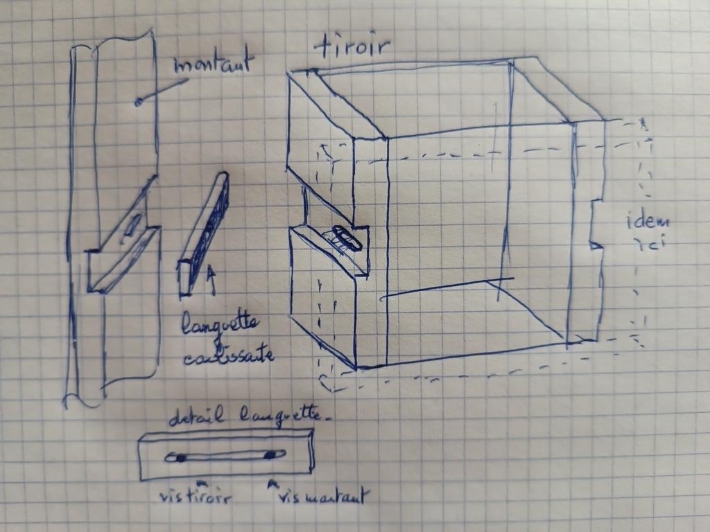

J'avais réalisé un tiroir court de 15 cm env. de profondeur, 5 cm de haut et 30 de largeur qui s'ouvrait entièrement en réalisant des rainures et en intercalant une languette en bois qui naviguait à l'intérieur empêchant le tiroir de sortir, ça fonctionnait bien.
Je mettais une vis au montage pour arrêter le tiroir.
Peut être avec une rainure sur la languette (voir "plan").une tête de vis dans la partie fixe et une à l'avant sur le tiroir.
La languette se deplace de la moitié de l'ouverture du tiroir, (faire un ajustement asser précis...comme d'habitude).
Autrement oui des glissières métalliques.

Ce n'est pas évident de faire un système à languette qui se déplace, du fait de la faible hauteur des tiroirs (3cm) et du fait qu'ils seront peu espacés, mais je trouve l'idée bonne.
