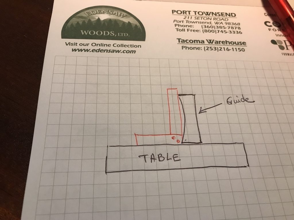

Peut être une question bête mais as tu verifié que le guide était d équerre a la table ?
Egalement ,vérifie que le guide ne soit pas concave (ça arrive avec les guides en alu) .Il est possible que le guide soit d équerre quand tu vérifie sur toute la hauteur mais si ta piece est petite, elle s appuie au milieu du guide . voir photo.

Je dois avouer que pour l'instant c'est sans utiliser de guide. Mais je vérifierai si celui si n'est pas gauche à l'occasion
