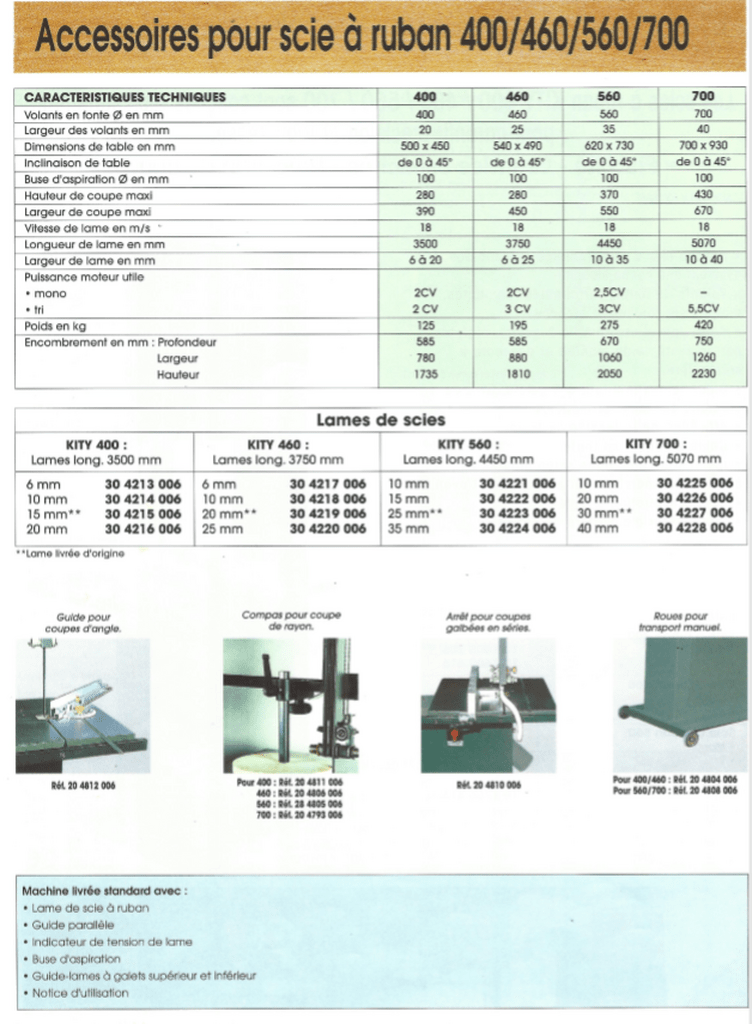

À toutes fins utiles, voici la brochure commerciale pour la série 400, 460, 560 et 700. Je l'ai trouvée il y a quelques temps sur le net lorsque j'envisageais d'acheter une 560 pour remplacer ma 613, mais j'y ai renoncé faute de place dans mon petit atelier.

J’ai finalement acheté cette machine; le fabriquant s’appelle la Socomec ; je mets en lien à toutes fins utiles le manuel complet d’utilisation de l’outil que m’a fourni l’ancien propriétaire pour les futurs intéressés
[Notice scie à ruban kity 560]
