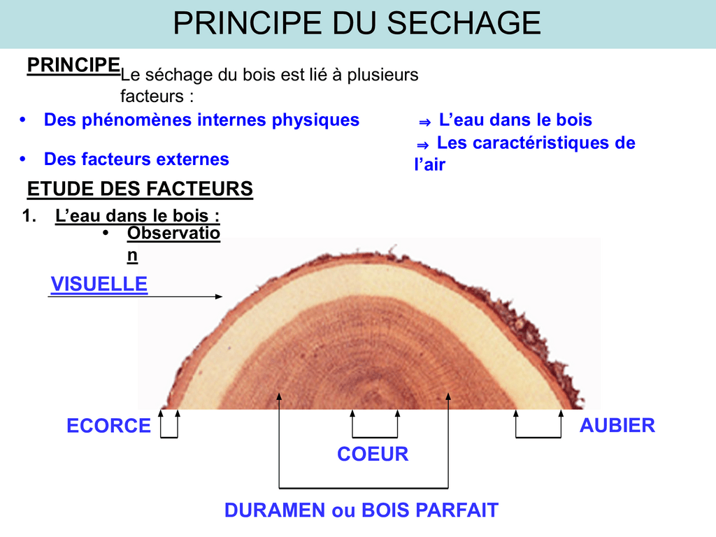

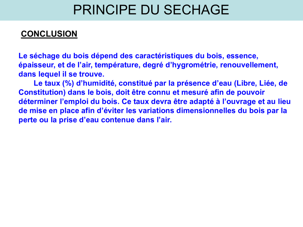

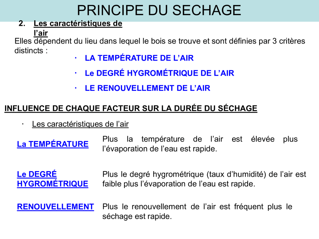

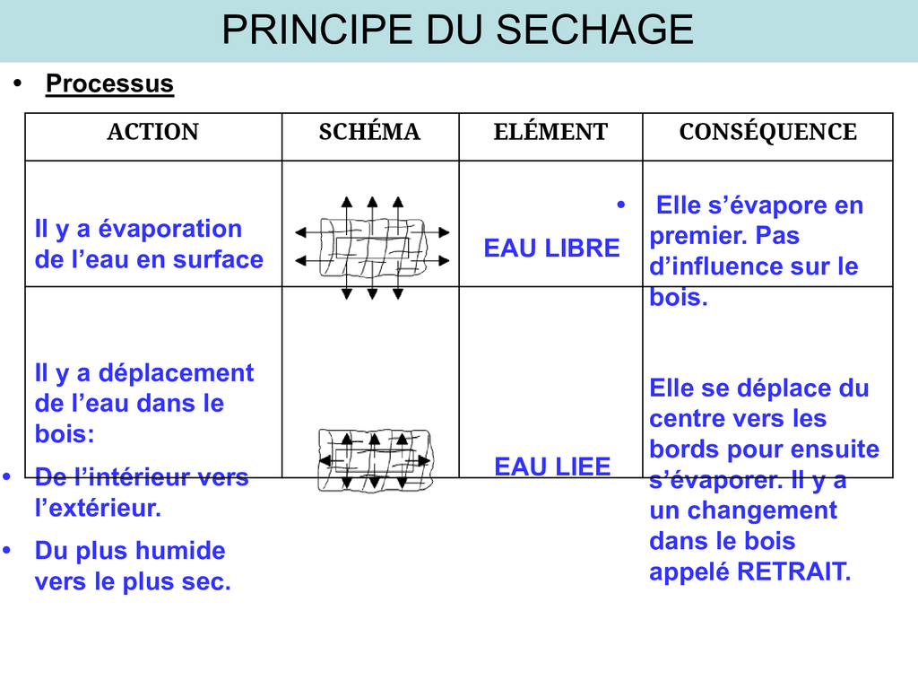

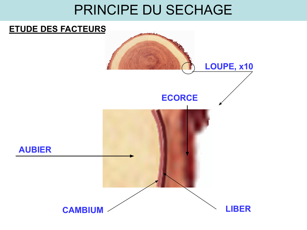

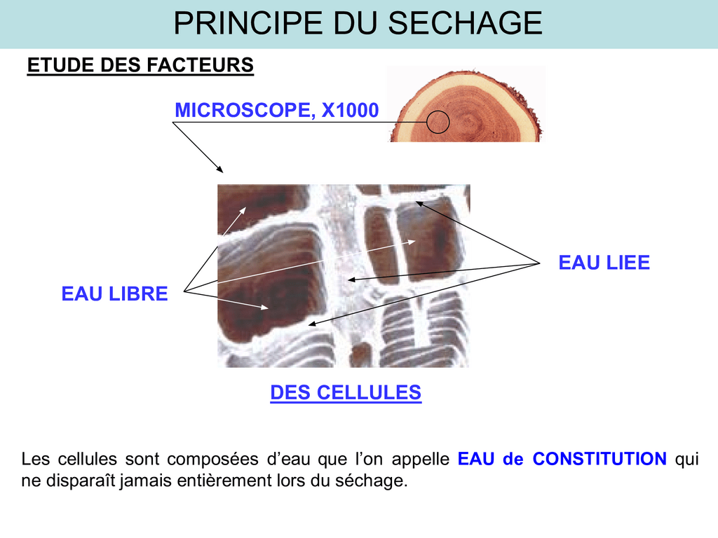

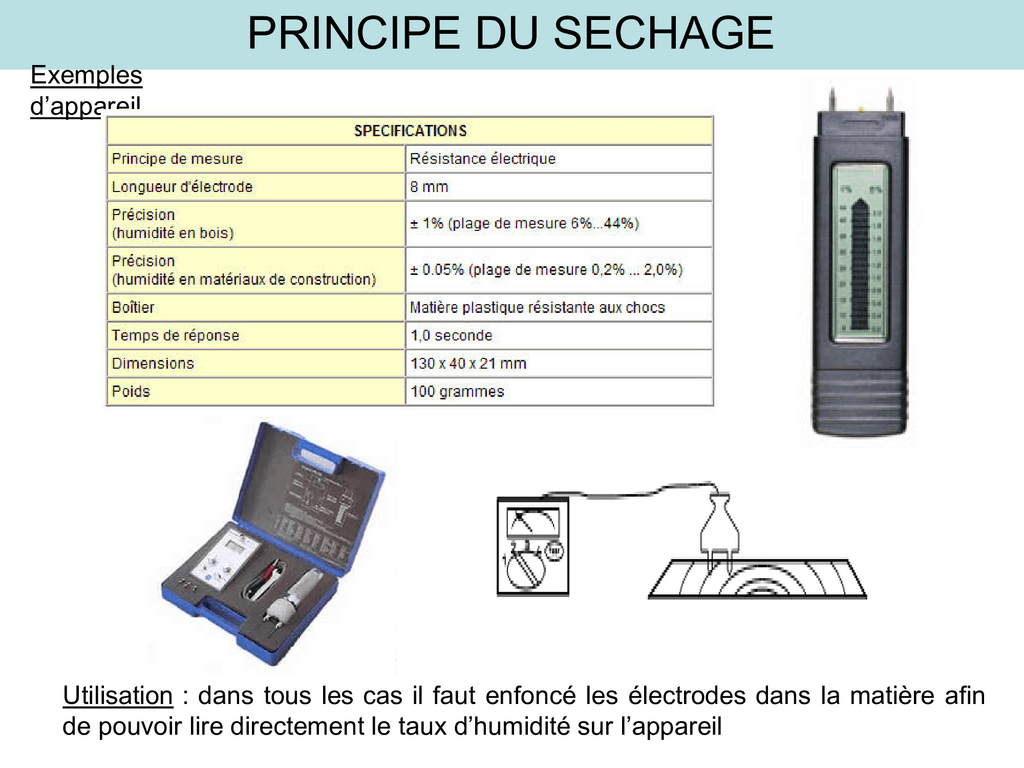

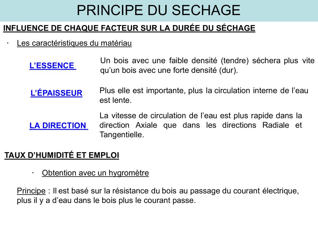

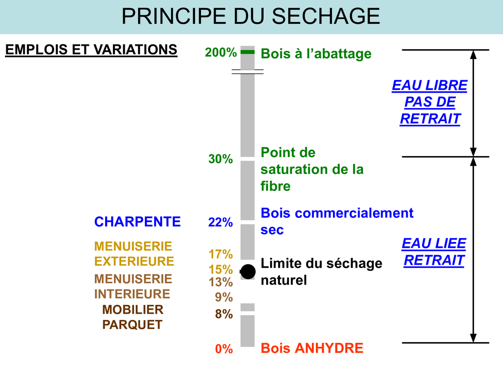

Bonjour Frey22
Les temps de séchage pris en référence sont souvent des approximations basées sur une synthèse d'expériences diverses, quelques soient leur provenance géographique, elles ont toutes leur fondement mais elles ne sont pas une science exacte
Le juge de touche est l'humidimètre qui te donnera une valeur vérifiée et vérifiable
Pour le temps de séchage de nombreux paramétres qui entrent en compte pour estimer la durée, c'est un vrai point technique,
En pièces jointes, quelques éléments qui te permettront d'appréhender la question du séchage
Bonne lecture
