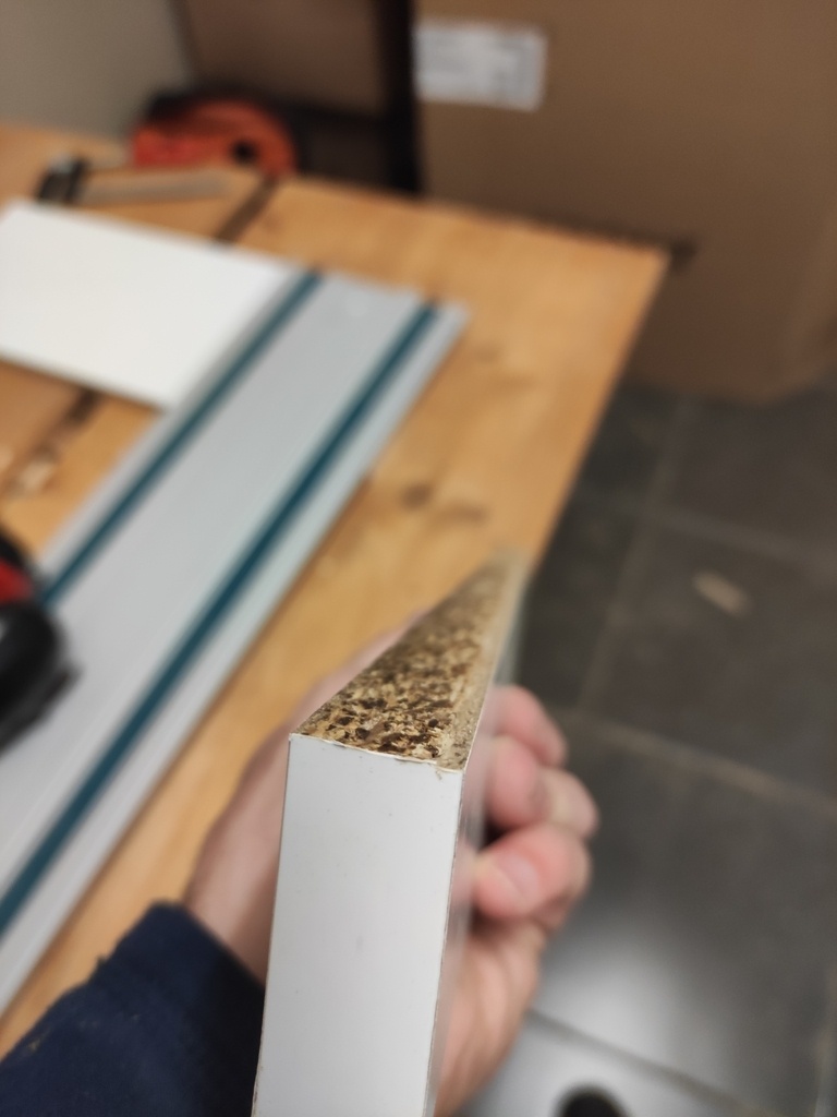

Bonjour à tous déjà je tiens à préciser que je suis vraiment novice, je viens d'utiliser pour la première fois une scie plongeante sur rail, que je viens d'acheter, une Makita SP6000J, sur du mélamine 18mm.
Comme indiqué dans le titre, la coupe n'est pas facile et des traces de brûlures apparaissent sur les tranches de mes planches.
La lame est neuve, je coupe avec la vitesse 6 (max), d'où cela peut il venir ?

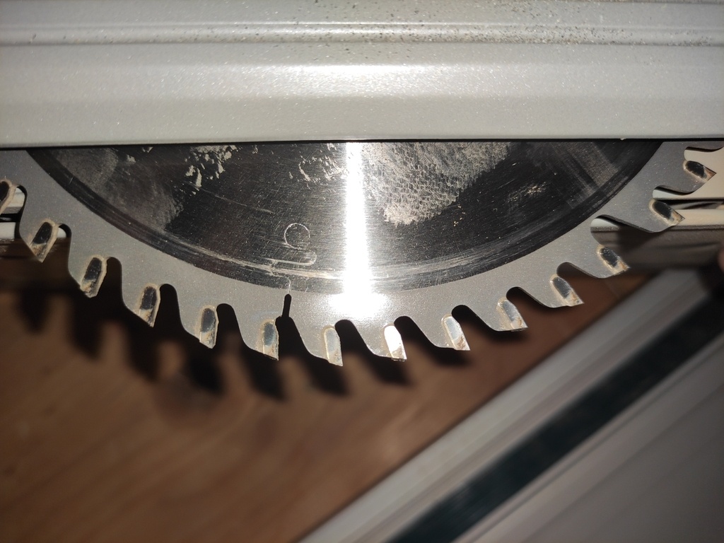

Une photo de la d’enture de la lame?
Penastal
La voici

Penastal
J'ajoute qu'il y a un écart entre la première taille a l'envers et la coupe. Et puis désormais elle ne coupe même plus droit, on est proche de la catastrophe 🙁

D’après les 2 photos
1 ce n’est pas la bonne lame
2 tu as du jeu entre la scie et le rail
3 ta lame est desaffûtée car elle a brûlé le bois
Achète une lame pour le mêla

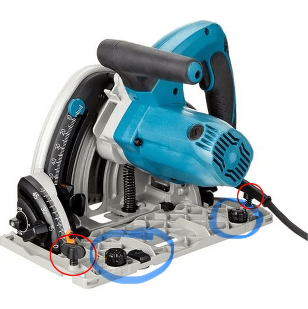

Règle ton jeu, et le parallélisme (sur ton modèle je dirai les parties entourées en bleu)
Fait réaffuter ta lame pour les coupes fines dans du massif

  • Je ne vois pas comment je peux régler davantage le jeu car les molettes sont déjà serrées bien fort
  • Idem pour le parallélisme, de quelles parties entourées en bleu parles tu ?

Je n’ai pas ce modèle et ne le connais pas
Peux tu faire une photo du dessous
La photo n’avait pas été téléchargée, c’est chose faite

Ah oui c'est bon je vois, je vais acheter une nouvelle lame et faire les réglages, en espérant que ça fonctionne. Merci beaucoup en tout cas

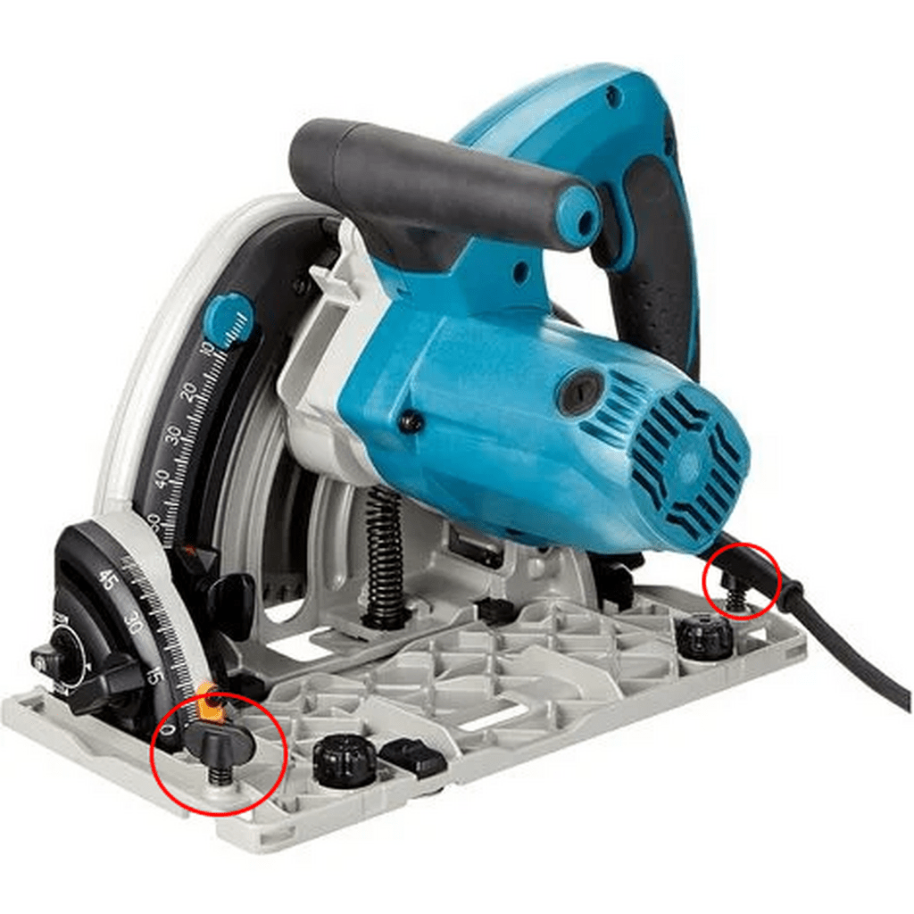

Cela peut il venir de ces deux molettes que je n'ai pas réglé, je n'ai pas réussi à savoir a quoi elles servaient ?
NicoShtz
Bonjour, nop ces 2 vis servent à fixer le guide parallèle.

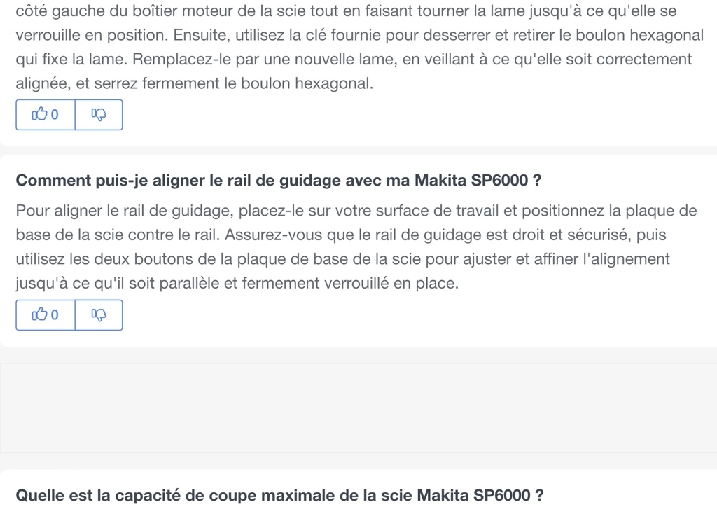

J’ai trouvé ça
Penastal
Salut niconathy et merci a tous ceux qui essayent de m'aider. Cette indication pour moi c'est un peu du charabia 😕 les molettes servent à diminuer le jeu et bien fixer la scie sur son rail, je vois pas bien comment vérifier un quelconque parralelisme avec elles
