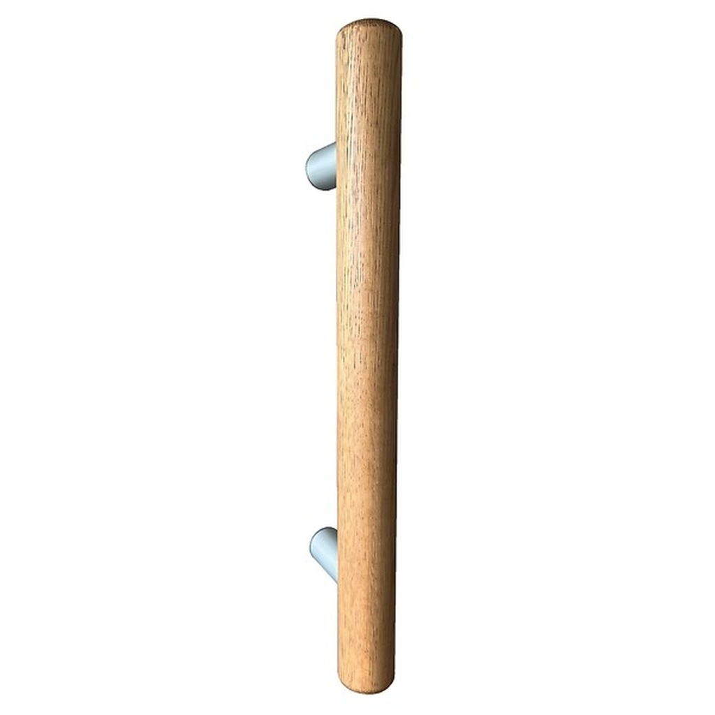

Je me demande commande faire l'usinage pour assemblage de deux cylindre de bois.
C'est le cas pour la poignée de type "bâton de maréchal".

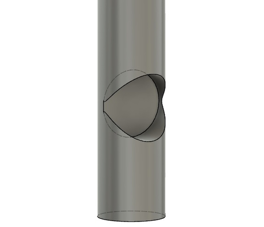

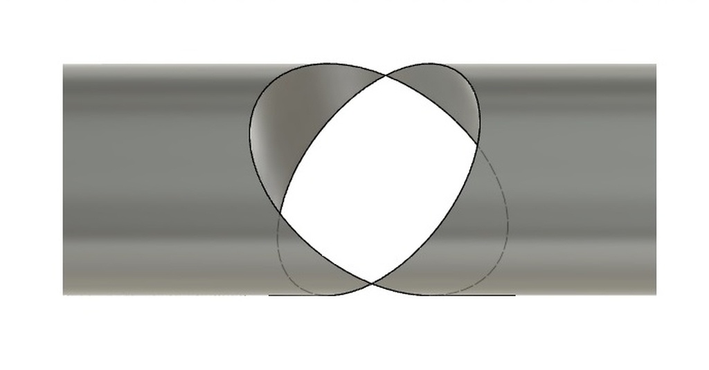

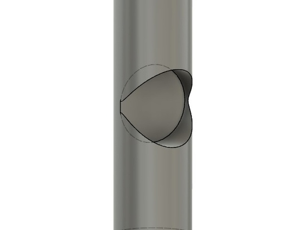

Faire des méplats à la dimension du diamètre des cylindres & marquer l'axe - bien caler le bâton - percer le premier trou à la Forstner - insérer le premier cylindre - se repérer sur celui-ci pour percer le second trou parallèlement.
Tu parles de la simplicité de ma réponse ?😆
En fait, n'étant pas sûr d'avoir parfaitement compris sa recherche laborieusement exposée, je me suis limité à laisser cette "image indice", qui peut mener à 2 solutions possibles, plus une variante.
Je développerai, s'il réagit, et confirme que c'est bien vers quelque chose de ce genre qu'il souhaite aller.

Merci Medalegno ! Mais pour cet assemblage, je me demande comment faire sans encastrement dans le bois rond vertical (qui serait la poignée du bâton de maréchal). Usinage seulement de la pièce qui sert à déporter la poignée de la porte (entretoise ?). Et dans cette autre façon d'assembler, comment fixer cette pièce solidement autrement que par collage ?
Parce dans le cas de ce schéma, l'usinage est évident (plûtot simple à réaliser) et semble fort grâce à l'encastrement. De plus on envisage facilement de visser les deux pièces.
Donc ma question est comment faire autrement ?
Question annexe sur comment le tracer (règles géométriques & astuces) ?
OK.
Tu préfères sans encastrement ?
Et bien dans ce cas, on va opter pour la seconde solution dont je parlais :
Le perçage, au lieu de le faire partiellement (ou de la moitié du diamètre en profondeur) tu le fais traversant ! Ça te fera 2 extrémités parfaitement usinées de forme concave, et parfaitement adaptées au diamètre de ton bâton... qui lui, sera resté intact, sans besoin de le percer, comme tu le souhaites.

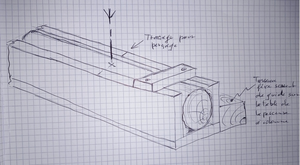

Et la réponse à ta deuxième question :
Et bien, tu fais une "boite", tu y places et y bloques ton bâton, et tu le perces à la perceuse à colonne. Rien de bien compliqué. Ça se trace (presque) tout seul ! 😜
dBPs
Autre solution, pas esthétique à mon sens, ce serait un assemblage par enfourchement.
Pour la solution plus esthétique de Medalegno un carrelet plus gros que la barre dans lequel faire un rainureuse en V, une perceuse a colonne avec un etau, une mèche Forstner, un premier perçage léger du carrelet pour bien centrer, puis positionnement de la barre. Ainsi le trou est parfaitement centré
