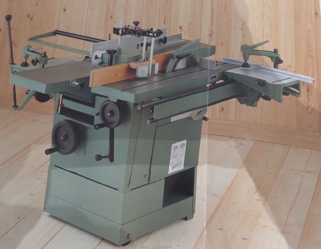

Comment peut on s'équiper avec ce genre de machines. Acheter de la fonte en occasion.

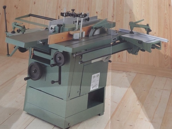

Belle machine !
Quelle référence et quel budget pour une bonne occaze SVP ?
Paul26
Sur la photo du catalogue c'est une combiné Lurem 260n 6 opérations de 1982, regardez sur le bon coin prix très variable de 800 à 1500 €, faut être patient, problème certaines sont en 380v , il faudra soit mettre un moteur mono ou un variateur (+150€).Les modèles plus récents ont trois moteurs et sont plutôt à 2000€ . C'est de la fonte et c'est... increvable. Le fabricant français n'existe plus depuis 15 ans, je n'ai eu aucun problème avec depuis plus de 25 ans. Je la conseille à tout amateur de bois surtout quand je vois de quelle façon ils s'équipent ,influencés sur les réseaux.
