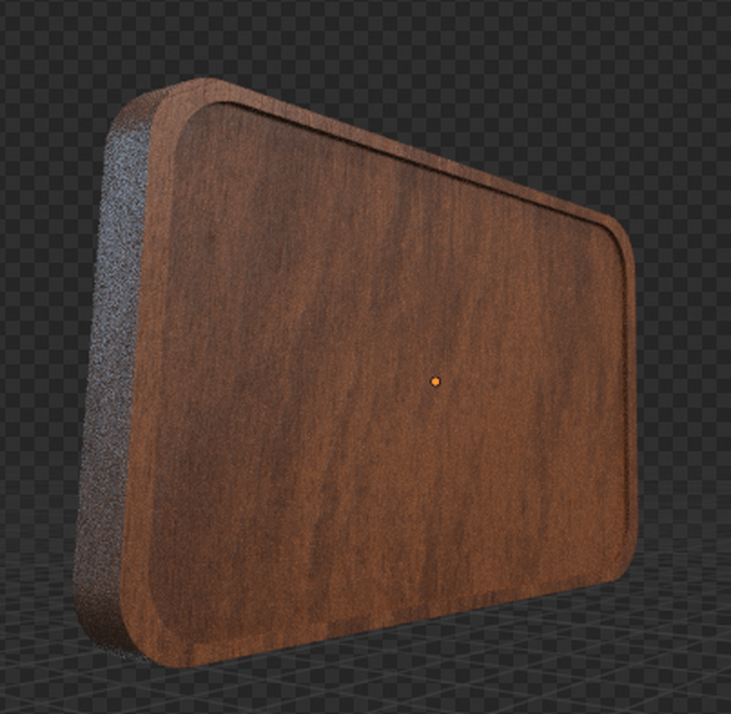

Frozbee
Bonjour, voici la face avant concernée. C'est une modélisation avec un encastrement comme suggéré par les autres utilisateurs. Le but est de pouvoir y mettre une plaque magnétique afin de permettre la fixation avec mon iPad.
TManu
un encastrement, afin d'obtenir une plaque de niveau
et collage avec une colle moderne et pas une néoprène qui a été une vraie saloperie pour les menuisiers des années 60, 70 et 80. ce sont des colles chargées en solvants et en COV.
Comme colle moderne et performante il y a les cyanoacrylates, qui polymérisent très rapidement. Donc, une fois le collage réalisé, il n'y a plus d'émanations de COV. Par contre comme toute polymérisation il est préférable de ventiler pendant le collage.
il y a aussi les colles epoxy qui ont ausssi moins de COV, même si le port du masque est vivement conseillé lors de la préparation du mélange, puis le collage.
Frozbee
Ok déja je vois que vous êtes d'accord avec Quatermite concernant l'encastrement, je vais donc me diriger vers cela. Concernant la colle, je vais regarder ce qui est le plus simple à réaliser et le plus durable parmi vos options. Merci à vous !
Quatermite
Plaque magnétique encastrée pour l'esthétique et collée à la colle néoprène.
Comme ça tu n'auras aucun problème de tenue au cisaillement. Quand à l'arrachement vu les difficultés que j'ai eu à arracher du formica collé à la néoprène sur un plateau de table je ne pense pas que de coté là non plus tu auras des problèmes.
