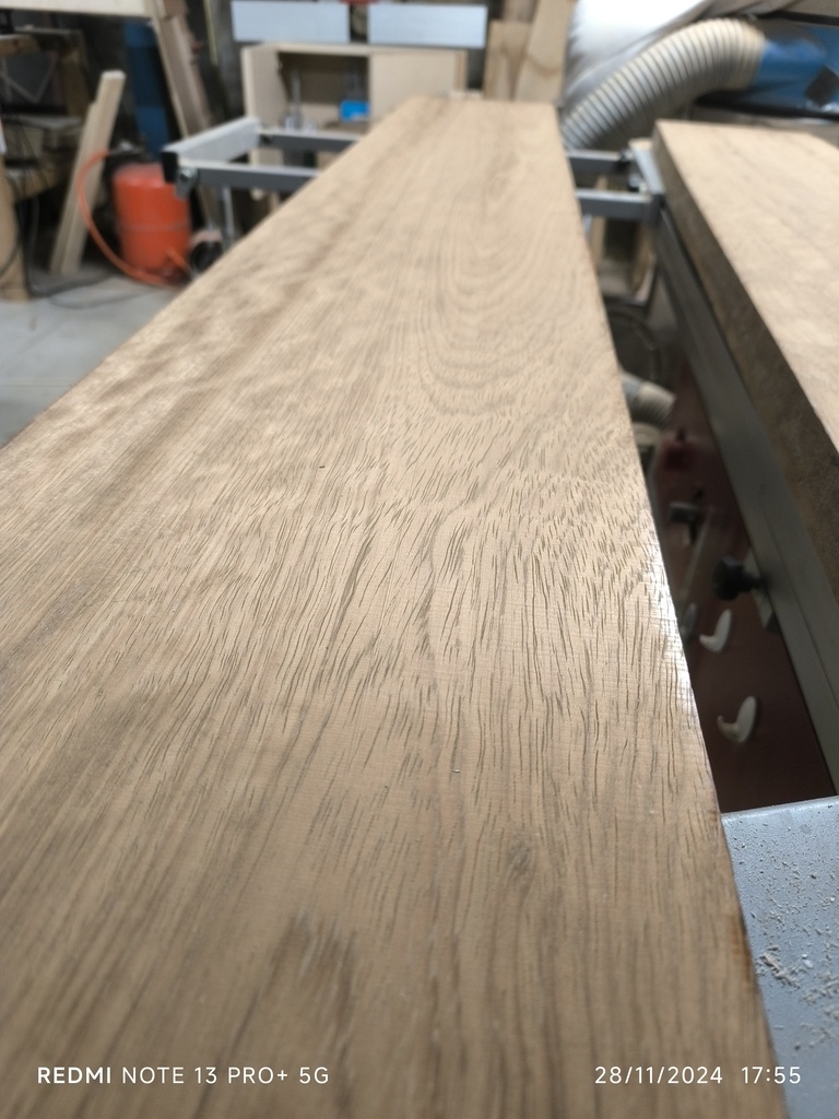

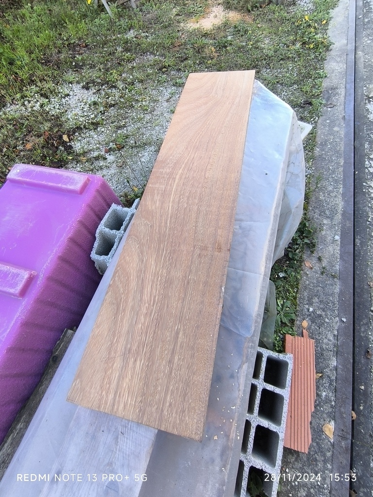

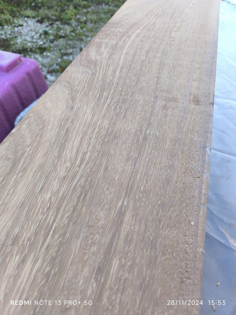

On me propose un projet de fabrication de bar. Le client me fournis le bois. C'est un exotique pour sur. Mais lequel?
J'aimerai le connaître afin de l utiliser au mieux vis a vis du sciage,collage et surtout la finition.

Salut, Iroko il me semble
l iroko, c 'est gagné
ce bois pose des problèmes de collage , de couleur , est taché facilement pose des problèmes au vissage et aux finitions
ce n est pas un bois que j emploierai pour faire un bar ou du meuble
bien amicalement Étienne desthuilliers maitre menuisier
Quentin Xaillé
J avais déjà travaillé de l iroko mais il me semblait plus contrasté avec un veinnage tiant vers le jaune par endroit.
Mais ok. Vous semblez d accord tout les 2.
Malheureusement je n ai pas le choix concernant le bois....
Quand il est fraichement débité, corroyé, il peut en effet être plus jaune. Mais il brunit avec le temps en surface.
