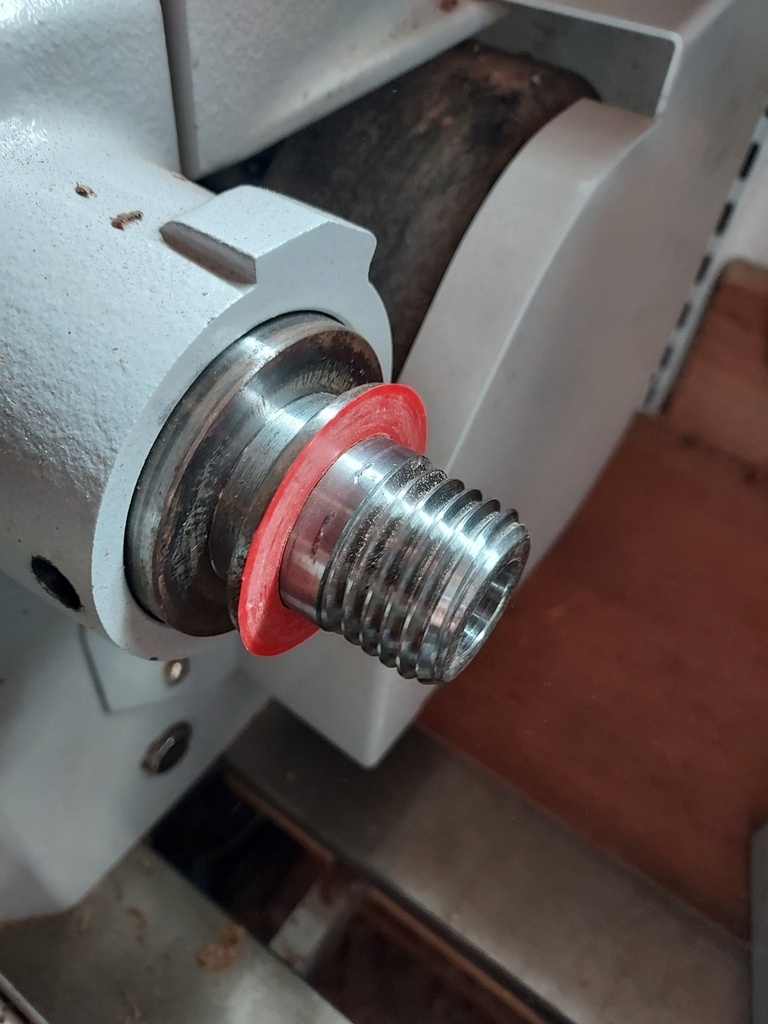

J'ai acquis un vieux tour à bois, très court (25 cm) mais très lourd (donc stable, rigide), avec une rainure en T.
Il n'a pas de contre-pointe et je doute qu'il soit possible d'en installer une : il ne resterait plus grand chose entre elle et le mandrin 3 mors.

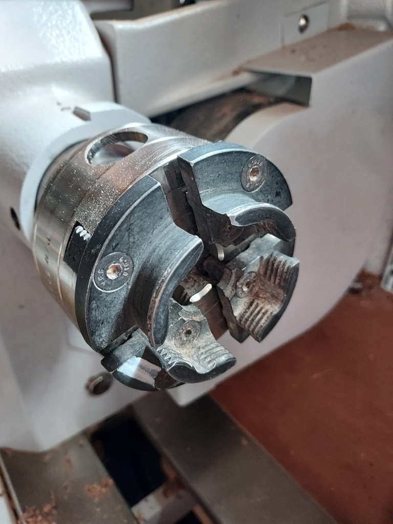

Ton mandrin à 3 mors provient d'un tour à métaux, non ? Ce n'est en tout cas pas adapté au bois car tenue trop faible (les mandrins pour tournage bois ont 4 mors, +/- larges). Et c'est un facteur d'instabilité voire d'éjection du morceau de bois. Particulièrement pour ce que tu veux faire puisqu'il y aura un porte-à-faux important (tournage "en l'air").

Ce n'est pas un gros tour frontal du tout. La distance "axe du mandrin / châssis est d'à peine 100 mm.
C'est une machine probablement artisanale fabriquée à partir de pièces lourdes pour un usage inconnu.
La base avec sa rainure de 25 cm de long et le support des paliers sont très massifs. Le tout doit avoisiner les 50 Kg.
Oui, le mandrin à 3 mors semble être celui d'un tour à métal Par contre le support d'outil, lui est bien cohérent avec celui d'un tour à bois, non ?

50 kgs, c'est pas bcp pour un tour. On est plutôt autour de 150 kgs pour avoir une bonne stabilité.

Attention avec ton mandrin métal, ça peut être dangereux, quoiqu'en disent certains youtubeurs.

Bon, à mon avis, on est devant un tour à métaux pour tourner/réparer/rectifier de petites pièces, pas du tout un équipement pour le bois. Pour dépannage automobile ou matériel militaire vu le chiffrage au pochoir ?
Au mieux :
  • enlever la plaque métallique qui couvre le mandrin (et qui limite bcp son usage !), démonter celui-ci et le remplacer par un mandrin bois ou y monter un gobelet selon filetage.
  • refaire un porte-outils plus large.
  • fixer le tour sur un établi et envisager la fabrication d'une contre-pointe solidaire du même établi et amovible.
  • limiter la taille des pièces tournées à la longueur du banc. Creusage aussi limité mais possible en frontal, y penser lors de la fixation sur établi.

Mandrin bois (modèle ONEWAY), tu vois la différence de tenue !
Sur filetage standard actuel, 33×3,5

Par contre, je viens de voir tes photos... Étonnant, ce tour 🤔
Fabriqué à partir de pièces d'un tour plus gros, et complet ? Peut-être pour un usage très particulier ?
Ou alors un truc sortant de l'armée, d'après la couleur et le numéro...
Mais qui pouvait bien servir à quoi ???
Ce que je peux dire, c'est que le mandrin n'est pas du tout adapté au bois, car ne présentant pas suffisamment de surface pour serrer en sécurité. Pour du métal (qui est dur), pas de problème, mais pour du bois, ça viendra le poinçonner, jusqu'à l'écraser et rentrer dedans, sans jamais bien le serrer.
Il n'y a possibilité de le changer ? Pour cela, il faudrait démonter le carter qui l'entoure (si possible), et voir comment il est monté...
