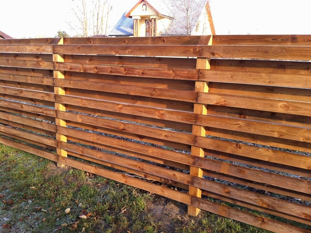

Mon budget étant assez limité, je souhaite tout de même réaliser une clôture qui soit esthétique. Je pensais donc réaliser la cloture en persienne avec du pin CL4 pour réduire un peu la prise au vent sur une longueur pareille.
Pour les poteaux, je pensais opter pour des poteaux de 90x90 mm et les sceller dans des trous de 50x50x50 cm. La partie enterrée des poteaux serait protégée avec du goudron scandinave, comme recommandé.
Je prévois d'espacer les poteaux de 2 mètres, et pour les planches, je pensais utiliser des lames de 145x27 mm disposées en persiennes, fixées avec des "pocket holes".
Je suis conscient qu’il serait préférable de prendre des demi-poteaux à rainures ou d’utiliser des pattes de fixation spécifiques, mais cela représenterait un surcoût trop important pour mon budget.
J'envisage la possibilité de réaliser moi-même les rainures dans les poteaux à l’aide d’un gabarit, mais j'ai des doutes sur l'efficacité du traitement autoclave si je modifie les poteaux de cette manière.
Pensez-vous que faire des "pockets-holes" avec un Kregg soit suffisant et durable pour ma clôture, en tenant compte de mon budget et des contraintes de vent ?

Bonjour, j'ai fait ce genre de chose il y a quelque temps, j'avais rainuré moi même les montants puis vissé par l'extérieur, et c'est très solide.
Seulement, je me souviens que le rainurage est assez fastidieux à faire. Ça dépend de ton équipement bien sûr. Pour 50m sur une pleine hauteur, je ne m'y lancerais pas.
Par contre, il est aussi possible de fixer des petits tasseaux inclinés sur les poteaux pour y appuyer les lames, au lieu de faire des rainures.
En tout cas la solidité avec des vis biaises, je n'y crois pas trop.

Je suis assez d'accord, chaque lame va être très lourde du fait de la longueur, donc les vis sont probablement insuffisantes. Est ce que les lames ne vont pas "bananer" également ? Peut être qui'l est preferable d'imiter la conception de ce qui se trouve dans le commerce ? Ou limiter l'espacement entre poteaux à 1,2 m. Et je ne partirai vraiment pas sur les vis biaises. J'usinerai les logements à la defonceuse grâce à un gabarit et je mettrais une vis inox pour immobiliser la lame dans le logement, ce qui permet de changer les lames par la suite.

Je suis d'accord que les vis biaises c'est pas suffisant. J'ai d'abord envisager des cales d'appuie pour les planches mais la surface d'appuie sera clairement trop petite. Les systèmes de fixation dans le commerce sont beaucoup trop chère.
Du coup je vais changer de stratégie, et mettre des planche a plat en quinconce de chaque côté des poteaux en 90x90.
J'aurais une meilleure surface d’appui tout en conservant un écart pour limiter la prise au vent.
