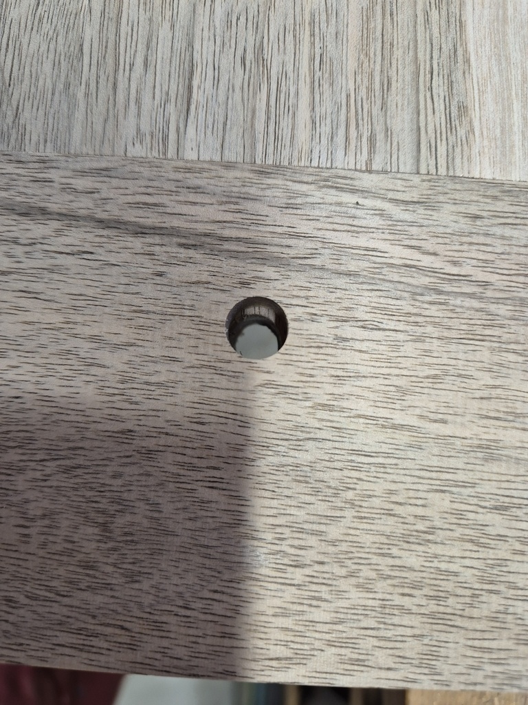

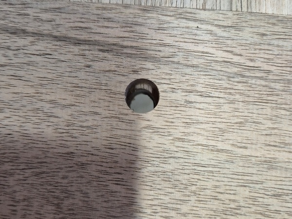

Tout est dans le titre. Je ne sais pas où j'étais parti dans mes pensées mais sur un percage de tenons pour un chevillage à la tire j'ai percé vers l'extérieur au lieu de l'intérieur.
Certes je pourrais déposer un brevet pour l'invention du chevillage à la pousse qui n'a aucun intérêt moas je voudrais surtout réparer ma bêtise sans refaire tout mon plateau de table.
En option je vois bouchonner les trous en respectant le sens du fil ou bien rajouter une petite épaisseur à mon alaise du double de mon décalage.
Je suis à la recherche de toutes les bonnes idées.
En photo c'est quand même joli.
Bon je crois que je vais arrêter là pour aujourd'hui les bêtises

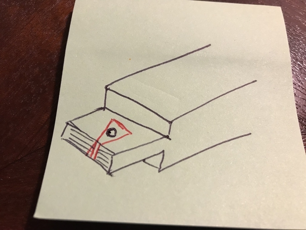

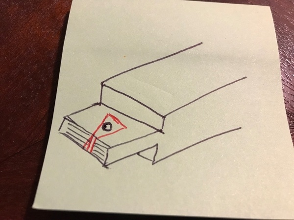

J ai commencé le metier en faisant de la restoration , il était courant d avoir a réparer des tenons dont les trous avaient pris du jeu a force d être monté et demonté , on coupait a la scie a ruban et collait une piece droite ou en queue d aronde.
Bravo! et Merci.
Difficile de faire mieux
Beaucoup plus résistant que simplement reboucher le trou.
Eric25
Simple et efficace, le tout en image… que demander de plus?!?
benji791
Excellente idée. Merci beaucoup
Malin !

Sinon tu met une deuxième cheville à côté qui cette fois ci sera à la tire. 2 cheville ce n'est pas choquant.
PatrickBeiler
Pourquoi ne pas reboucher le trou dans le tenon et repercer ?
benji791
Ca risque de se terminer comme ça effectivement avec un bouchon dans le sens du fil. Si je mets une cheville j'ai peur que ça ne tienne pas le passage de la cheville conique
Pas certain que ça fonctionne là une fois repercé il ne restera presque plus rien du bouchon donc la résistance sera vraiment pas terrible
L'important, c'est que ça ne bouge plus ensuite, donc je mettrais la cheville telle quelle et je vivrais avec le désaffleur, qui peut être très joli aussi !
(nan je déconne !)
constibat
Si tu aggrandis le trou du tenon comme pour le rendre oblong, tu peux glisser une piece de bois dedans pour pousser dans le bon sens
Essayer avec une cheville et des trous plus gros ?
benji791
Esthétiquement je souhaite rester sur du 10 et là il faudrait passer sur du 14 pour compenser mon erreur
