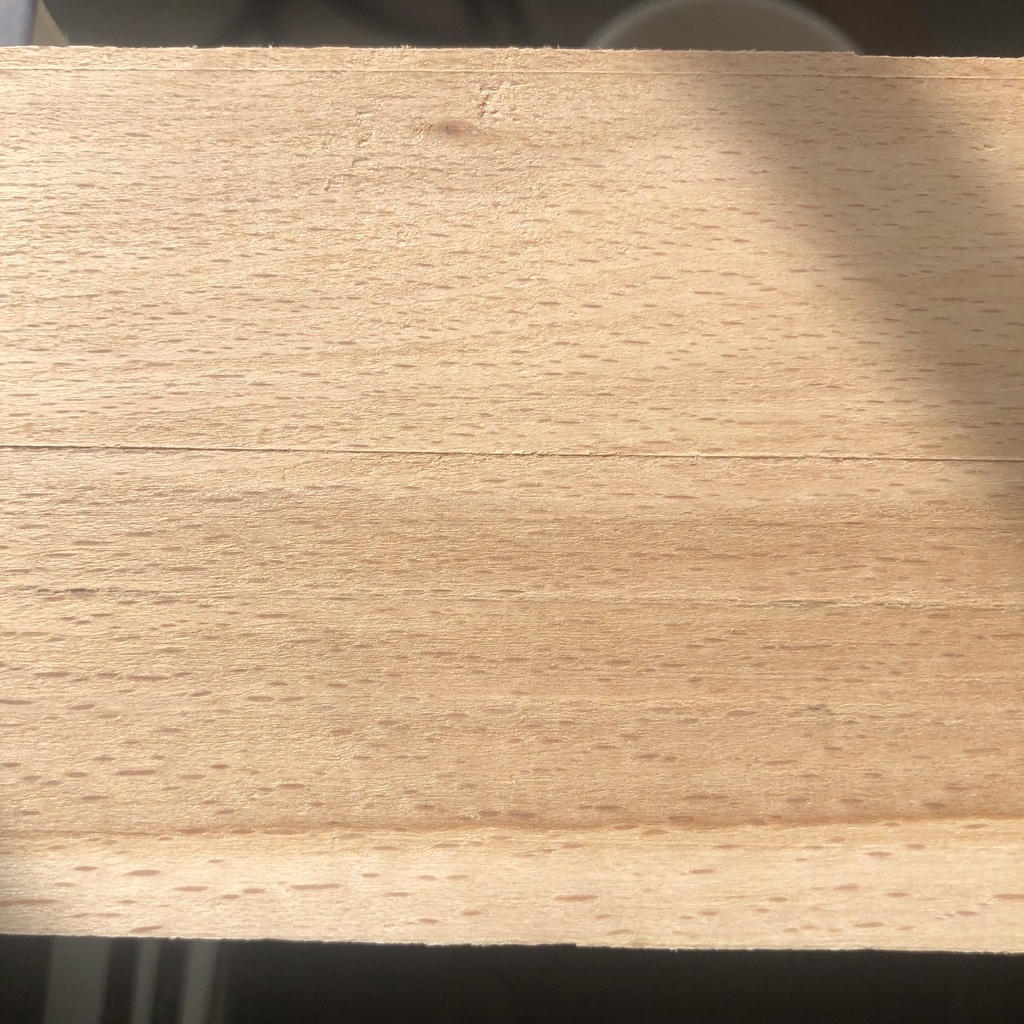

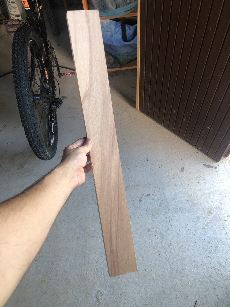

Je sollicite votre aide , savez-vous quelle est l’essence de ce bois?
J’aurai dit du platane mais j’ai des doutes…

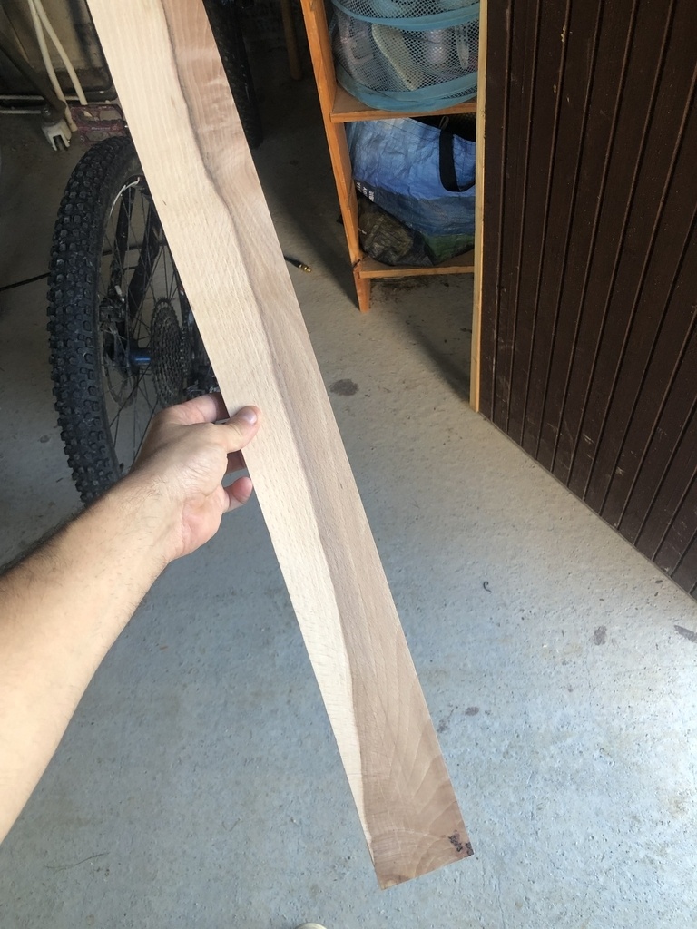

Bonsoir, je pense qu'il s'agit de hêtre... Si vous pouviez prendre des photos de plus près pour voir le grain du bois, je pourrais être plus préci,
6464646464
Le hêtre peut-être aussi coloré ? Merci en tout cas

6464646464 Oui c'est ce qu'on appelle le cœur rouge du hêtre.
Ça n'a aucune incidence sur la résistance mécanique mais c'est considéré comme un défaut esthétique.
La maille est caractéristique, c'est du hêtre.

Avec le gros plan, le hêtre tient bien la corde

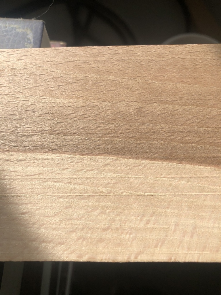

Bonjour, je dirai du hêtre échauffé
Jean34
Sur la 2e photo, cela ressemble à du frêne olivier.
J'allais suggérer cela aussi mais la partie basse de la zone claire montre la "maille" (?) typique du hêtre.
