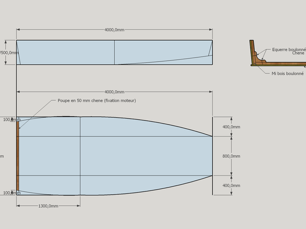

hello
J'ai fait quelques barques ,habitant le val de Saone (au moins une cinquantaine ) rien de sorcier , je prenais les mesures sur des barques existantes , le reste reste souvent une improvisation en fonction "des planches a barques"(40 a 50 cm de large) que tu peux trouver , en effet suivant la largeur des planches , tu estimes la courbure de l étrave pour laisser un max de bois !
1/ tu fait un plan de courbure en fonction de tes bois .
2/ tu assembles les armatures aux mesures que te donne ton plan.(chêne a mi bois et boulonné + équerre chêne boulonnée )
3/ tu assembles les cotés ,la proue et le poupe
4/ tu dresses au rabot le tout monté pour y ajuster le fond !
Le reste calfatage au goudron marin et les joints collés au silicone marin .
de toutes les manières , elle flottera .
