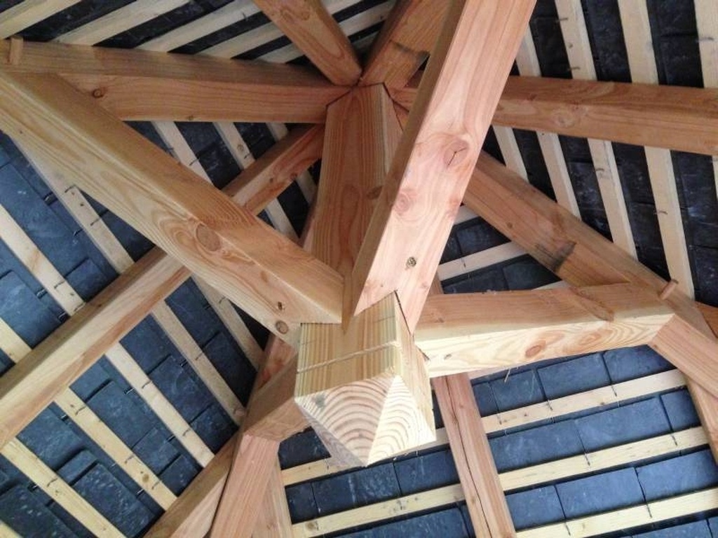

j'ai vu ce poinçon fait par une entreprise professionnelle
je me demandais si le fait que les contrefiches soient aussi inclinées n'était pas problématique avec un poinçon sans appui sur un entrait donc son poids tenant sur les arbalétriers par le biais des contrefiches ?
j'espère avoir été clair, en clair je me demande pourquoi les contrefiches sont aussi inclinées alors
que pour moi l'inclinaison pourrait être moindre
de plus je me demande comment elle est fixé en haut à la tête des arbalétriers?
que cela soit clair, Je ne doute pas du professionnalisme de l'entreprise je suis juste curieux pour apprendre
normalement dans les éifices type tourelle et église, on a des enrayures plates
là les contrefiches ont une inclinaison qu'est ce qui le justifie ? est ce une erreur ?
dans une ferme
l'entrait travaille en traction
les arbalétriers et les contrefiches travaillent en compression
et le poinçon en quoi travaille t'il ?
Du coup (désolé je dépasse un peu el sujet mais ça reste en lien)
un poinçon qui est chevillé à l'entrait ou vissé ave le moisement serait une erreur car dans l'idéal il faudrait laisser un jeu ?

Dans ce genre de fabrication c'est pas le haut de la charpente qui peut poser problème car les éléments poinçon, liens et arétiers sont biens assemblés.
C'est plus sur le bas qu'il faut regarder car la poussée se fait sur les murs ou les poteaux.
charpentum
oui c'est vrai mais ça n'explique pas trop comment le poinçon en tête est fixé à tous les chevrons
philbois
les arêtiers peuvent être assemblés a tenons et mortaises, mais dans ce cas cela m'étonnerais sinon ils auraient tourné le poinçon pour assembler sur les faces, là je pense que c'est juste les coupes ajustées sur le poinçon et cloué comme on voit sur les liens.
Après tu peux rajouter un fer plat qui relie les arêtiers entre eux pour éviter qu'ils glissent.

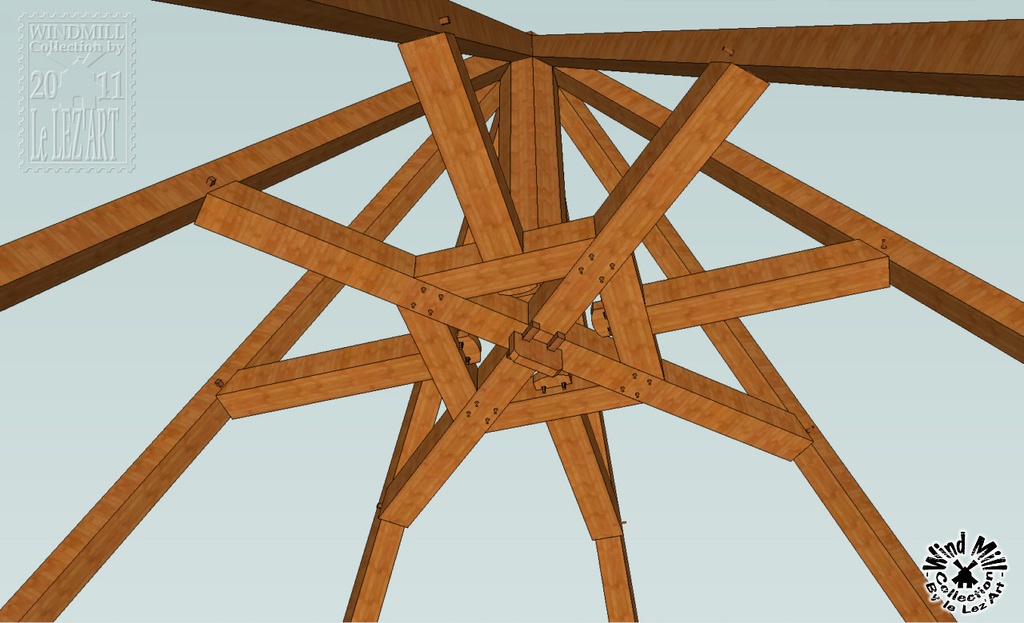

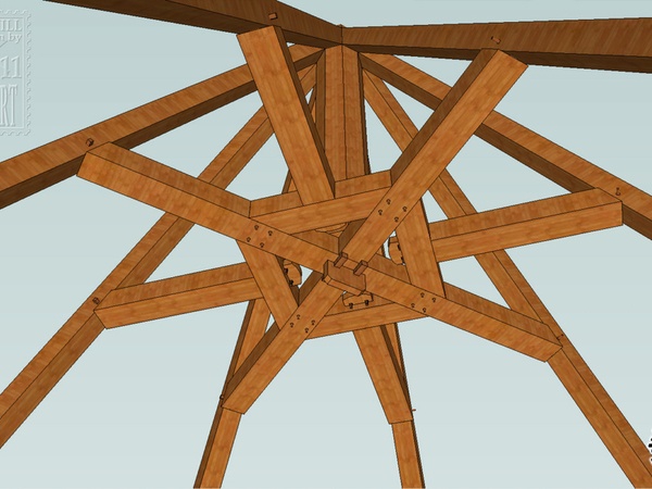

pour te répondre j'ai remis une photo de l'enrayure traditionnelle dans une tourelle ou clocher type église pour bien expliquer ce que je trouve qui cloche

en fait tu parles de deux choses différentes, sur ta première photo on voit que le haut alors qu'il faudrait voir l'ensemble pour comprendre pourquoi ils ont préférés cette solution.
A mon avis les portées des arêtiers sont moins longues sur la première photo que sur la deuxième.
Est-ce qu'il y a une erreur de conception, ben non tout se tient a voir pour les bas de pentes.
Pour les poinçons se sont des pièces qui travaillent dans les deux sens compressions et traction, ces pièces doivent être le plus sec possible car dès qu'ils perdent en section la charpente baisse automatiquement.

charpentejess
Je valide ce qu'a dit philbois, en guise d'exemple cette belle réalisation de chrimax ou l'on peut voir les deux configurations:
