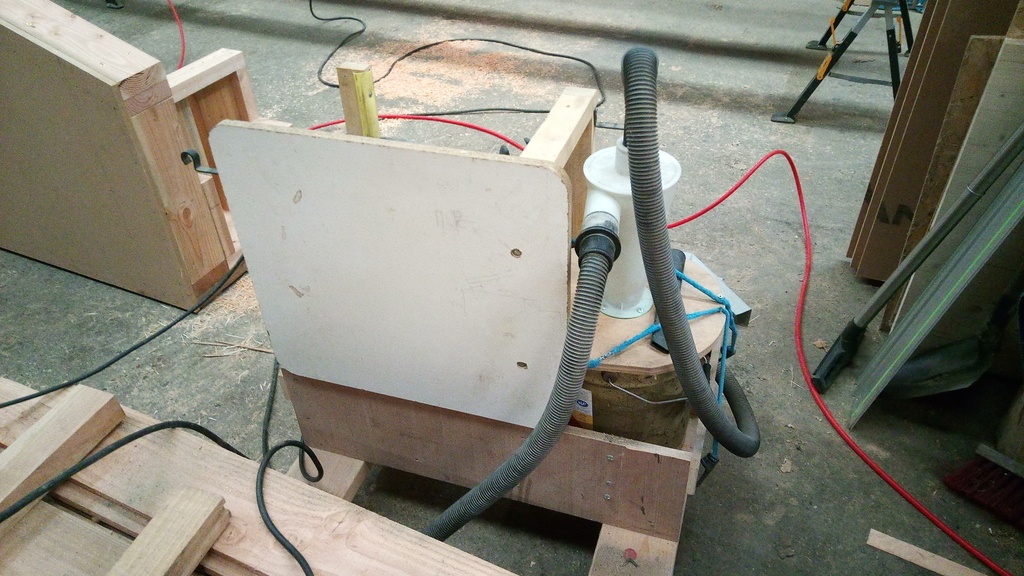

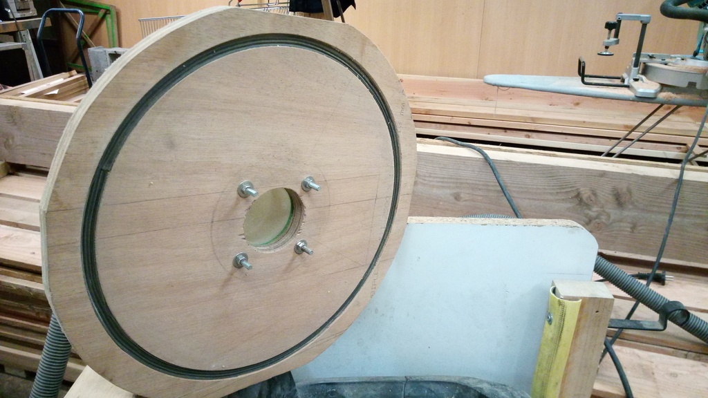

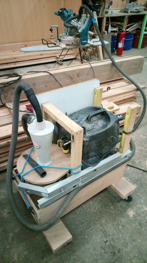

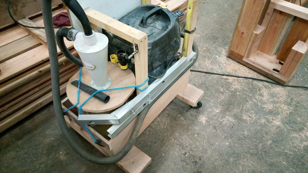

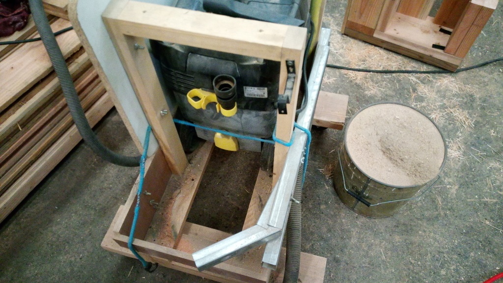

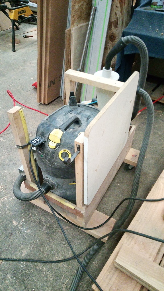

Salut, je me suis fais celui-ci pour l'atelier.
aspiration et servante mobile pour y poser circulaires, rabots, et ponceuses.
Récup' complet, la plaque en mélaminé se met à l'horizontale et l'aspirateur et le sceau (de peinture) s'extraient par le haut.
Ça fait quelques années maintenant, ça fonctionne bien.
Il est bizarre ton fer à repasser !!!
CoB34
C'est pour mieux cacher le manuel d'utilisation des années 70 d'un sexisme tapageur.
Cette planche est d'une stabilité et d'une robustesse à toute épreuve. Merci la déchet!

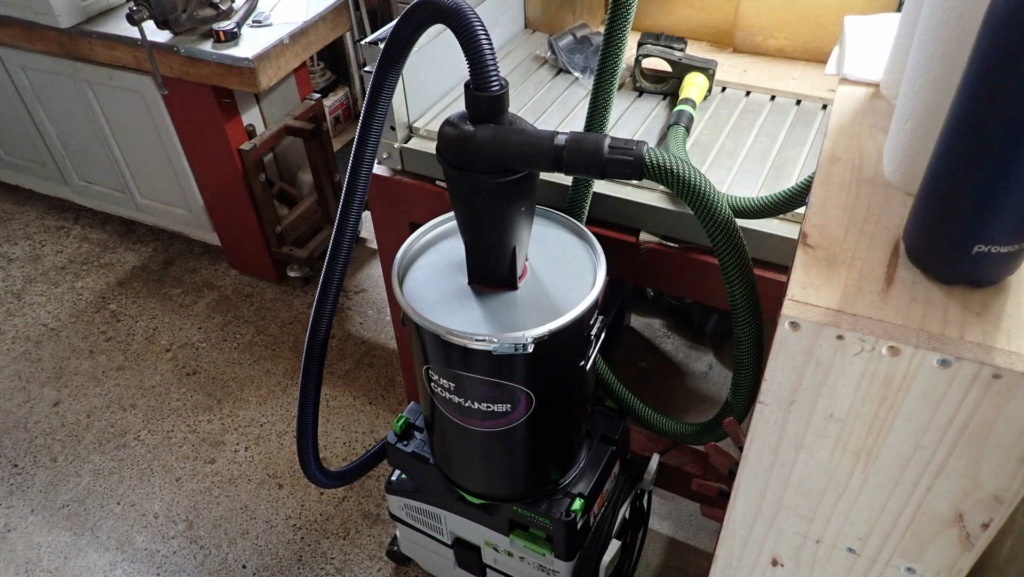

Comme toi, j'ai hésité pour équiper un CTL Midi et j'ai choisi le kit Dust Commander
Avantage : il est livré avec plusieurs embouts de différents diamètres.
Très content du résultat en branchement sur la CNC et avec l'électroportatif (défonceuse, ponceuse orbitale...)

Merci ! Et en termes d'efficacité sur les poussières et d'état du filtre ?
Jean34
J'ai laissé le sac d'origine standard dans l'aspi : il reste le même petit fond de sciure depuis le début, lors des essais d'aspiration avant de l'équiper avec le cyclone.
Quand au filtre, je le regarde de temps à autre : toujours aussi propre et sans poussières apparente. Même en le tapotant.
Et pourtant, l'usinage de MDF à la CNC (même si j'en fais le moins possible), ça fait de la poussière fine. Tout comme la Rotex 150 sur toutes surfaces. RAS.

même retour de mon côté : je n'ai jamais utilisé l'aspi sans le cyclone et sac et filtre sont presque comme neufs après un peu plus d'un an d'utilisation les weekends.
