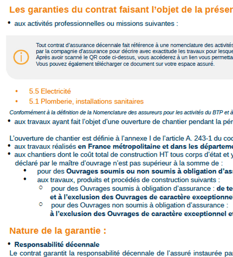

Exact daho12, par exemple chez moi ça ressemble à ceci :
Il est donc très clair que je ne suis pas assuré pour la menuiserie, c'est pourquoi je prends le risque de faire une étagère de WC mais pas un escalier ou une ouverture.
À l'inverse, pour un menuisier agenceur qui pose une cuisine ou un meuble de salle de bain, et qui branche les prises et l'éclairage intégré, bah... il n'a pas intérêt à ce que ça crame, fût-ce pour une raison indépendante de ses compétences... (car il peut être tout à fait compétent en élec).
Dans le cas de RBM, à vérifier sur son contrat mais s'il n'a pas demandé à être assuré pour la menuiserie, il ne l'est pas par défaut.

Puis l'assurance, là c'est toi qui choisis, avec l'assureur, ce que tu veux assurer. Je te donne en exemple mon cas. J'ai 3 activités, dont la principale est électricien (43.21A), et les deux secondaires sont menuisier et plombier. Les 3 étant déclarées, cela me permet de me vanter auprès de mes clients : je suis qualifié sur les 3 activités, pas comme beaucoup d'artisans qui ont 1 activité mais qui font un peu de tout... comme des bricoleurs, quoi.
Et côté assurance, je me suis assuré sur l'élec et la plomberie, parce qu'il y a de l'enjeu, mais pas sur la menuiserie, parce que ça revenait beaucoup plus cher. Et que si je mets une étagère dans le WC et qu'elle se décroche, le client râlera et je reviendrai réparer, mais personne ne mourra. Par contre je m'interdis de monter un Velux, parce que si je me plante et qu'il y a un dégât des eaux, je ne serai pas couvert. Ou alors j'irai voir mon assureur pour faire un avenant avant le chantier. Si on me demandait de poser un escalier, pareil, je ne le ferais pas comme ça, car il y a un vrai enjeu sur la sécurité et sur les abords de l'ouvrage.
