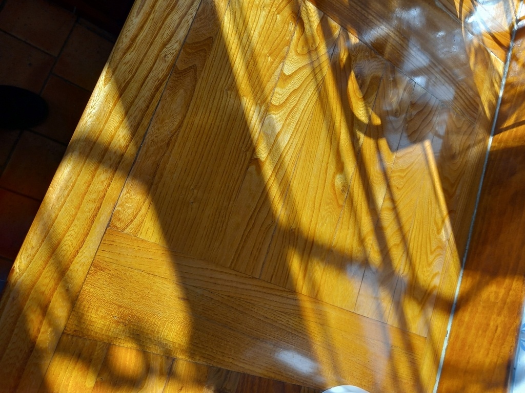

Ce plan de travail de ma cuisine à 10 ans ( voire mes réalisations)
Il est en Orme. vernis avec le vernis de chez Surgand .
normandie
Vernis acrylic PU ,2 composants.
on vernis à parquet deux composants pour grand passage et pour l utilisation
une nappe transparente au sujet de ,l'orme on signale que c 'est introuvable pour augmenter le prix
bien amicalement Étienne desthuilliers maitre menuisier
