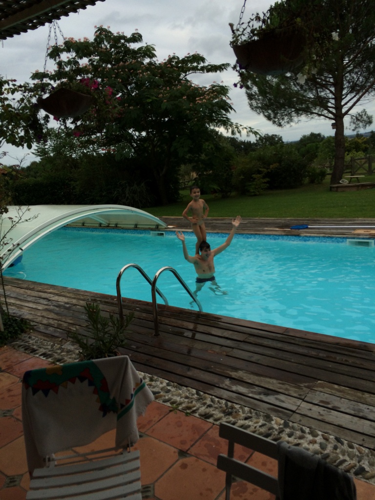

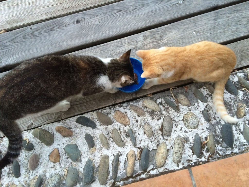

C'est pour éviter les trous de vis que j'avais mis des agrafes pour fixer mes planches. Devant la catastrophe, j'ai mis quelques vis et AUCUN trou de vis n'a entrainé de pourriture. Donc en 2009, j'ai mis des vis partout. Aucun problème. Certaines planches (dont celles en photo avec les chats) sont là depuis 2003.
Je vais en changer un tiers cette année. Ce sont les planches des bords qui ont pris tondeuse et rotofil depuis 15 ans qui sont entamées (mais pas pourries), celles au bord de la piscine qui reçoivent de l'eau qui goutte de l'abri toute l'année et celles dont j'avais gardé un peu d'aubier (dur de balancer une planche de 2m pour ½ centimètre d'aubier).
Voilà.
Café Santé 32
J'ai fait la terrasse de ma piscine en mélèze : 60 m2 en planche de 120 mm/27 mm. J'achetais le mélèze au scieur de mon village en plateaux de 32 (je crois).
Premier essai en 2003 avec un système de fixation invisible à agraphes dans rainure. Comme on t'a dit plus haut, faut pas. Ça faisait cling-cling quand on marchait dessus, les planches se barraient : un cauchemar !
Refaite en 2005 avec la même technique (je suis obstiné). Les planches qui sont en contact avec l'eau pourrissent assez vite. Et malgré des doubles agraphes et autres bricolages, de nombreuses planches se baladaient toujours.
2009 réfection totale (j'ai changé un tiers des planches) avec vis inox. RAS depuis.
Cette année, j'ai prévu de changer un tiers des planches qui se sont abimées. Il y a un abri au dessus de la piscine qui "dégouline" en permanence sur certaines planches. Sinon, celles qui sont "au sec" n'ont pas bougé.
Bien enlever l'aubier surtout et les stocker quelques mois dehors pour voir comment elles réagissent.
Un coup de karcher par an pour enlever la couche noirâtre qui se forme dessus.
J'ai fait des volets pour l'écurie et le local technique avec les chutes. Ils sont tout "ravinés" par les intempéries, mais ne bougent pas.

PapyDidou
Merci Café Santé 32 ! Voila une réponse particulièrement intéressante ... et avec photos en plus !
Question: après le coup de "Karcher" quelle couleur reprend le bois ?
Café Santé 32
Un peu orangé, puis en quelques jours la couleur de la photo avec les chats.
