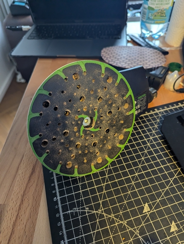

J'avais la PEX 400 AE comme Ara et quelques autres ponceuses dont j'avais hérité, puis je suis passé l'ETS 150. La différence est incroyable, tant en vitesse de ponçage qu'en qualité, probablement grâce au plateau plus grand et à l'oscillation de 5 mm. Le bruit est bien plus supportable, mais surtout, c'est l'aspiration qui est un vrai bonheur. Pas une once de poussière, et ça change la vie.

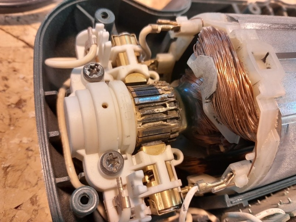

C'est chose faite, ou presque ! Je trouvais qu'elle faisait un bruit de cliquettement qui ne me plaisait pas trop trop, depuis quelque temps, conjugué à une perte de puissance et des ratés au démarrage. Pourtant les charbons ne sont pas usés.
Je viens de la démonter et par chance elle s'est arrêtée au bon endroit, ce qui a facilité le diagnostic !

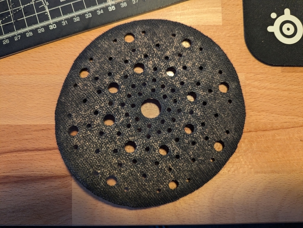

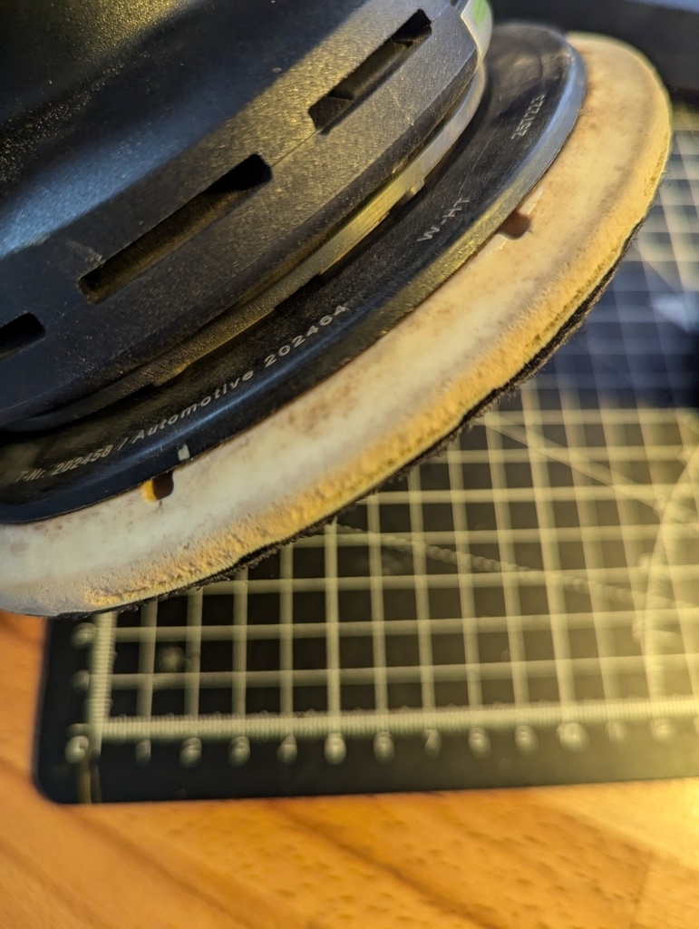

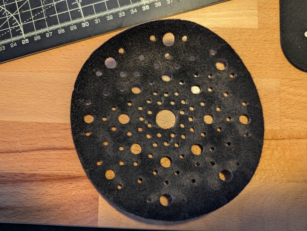

Petit tip tout de même : si tu n’utilises pas les disques de ponçage Festool, mais plutôt de l’Abranet ou d’autres marques, il te faudra ça : pad de protection/interface (ça évite d'abimer le plateau de ponçage et les disques abrasifs non-festool fonctionne bien mieux dessus). Ça coûte une quinzaine d’euros pour deux, et le mien est comme neuf après deux ans sans être remplacé.
PS : Je viens également de voir ton message sur la pestouille et le disque qui se décolle. Je ne suis pas tendre non plus, je vais sur les arrêtes vives, les arrondis, les courbes, les moindres recoins accessibles et RAS. Les disques finissent parfois en lambeaux, mais à part ça, rien ne bouge !
Bingo le fait qu'ils se décollent est lié à la qualité du scratch du sabot, de celui des abrasifs, et du fait que parfois il y a un peu de sciure ou de poussière qui se collent entre les deux. Sur la Bosch, j'ai remplacé 2 fois le sabot et maintenant que j'en ai 3 (qui scratchent mal), je colle mes abrasifs à la colle chaude (8 petits points sur le pourtour).
Les pads de protection dont tu parles, ce sont des scratches des deux côtés pour préserver celui du sabot ?
Bingo
Ara Oui, et ils sont incroyablement résistants.

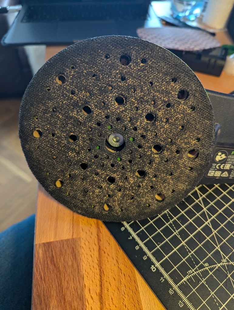

Autrement le plateau/sabot commence à s'abimer très légèrement à certains endroits mais rien de dramatique !
Cool, merci ! 🙂
Bingo
Le plateau qui commence à s'abimer ci-dessous =>
Rien de transcendant !
