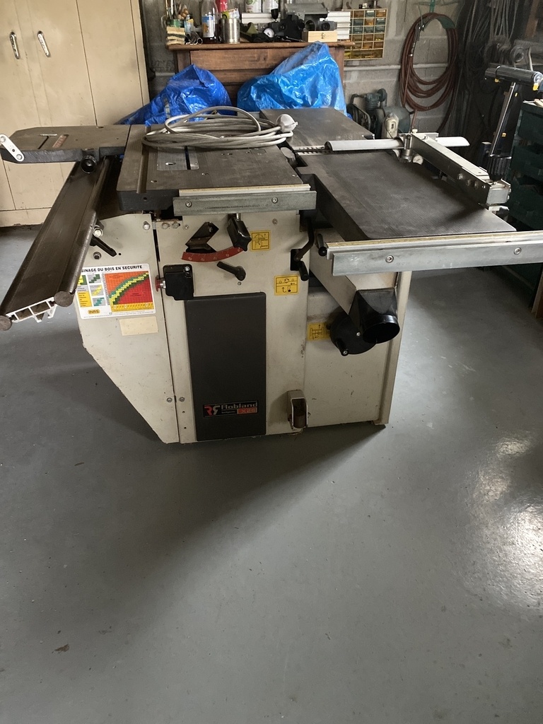

Je voudrais faire l’entretien de mon combiné robland x26 mais je ne sais pas quoi démonter et par où commencer.

J'ai une k26 c'est presque la même. Pourriez vous mettre des photos pour ce faire une idée de l'état actuel ?

Voici une photo du combiné

Bonjour je reprends une photo
A part donner un coup de soufflette c’est tout ce que j’ai fait et mettre du WD40 sur les fûts de raboteuse et toupie de temps en temps
