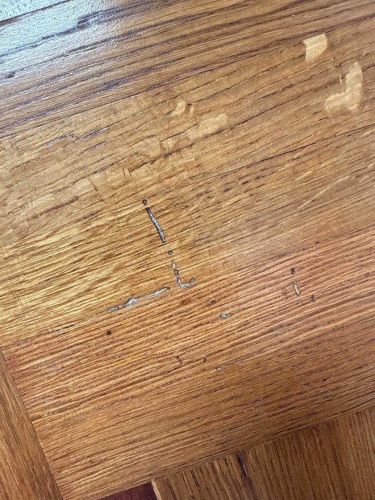

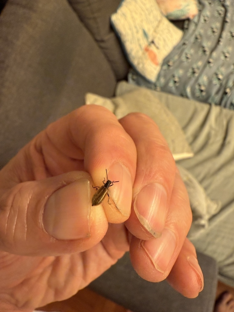

Bonjour à vous, j ai rénové un parquet il y a peut en un mois je me qui aperçu du trou et de galerie dans le parquet ! Ce soir j ai retrouvé un insecte au plafond ! Le sol est vortifie ! Help me :) merci mille fois

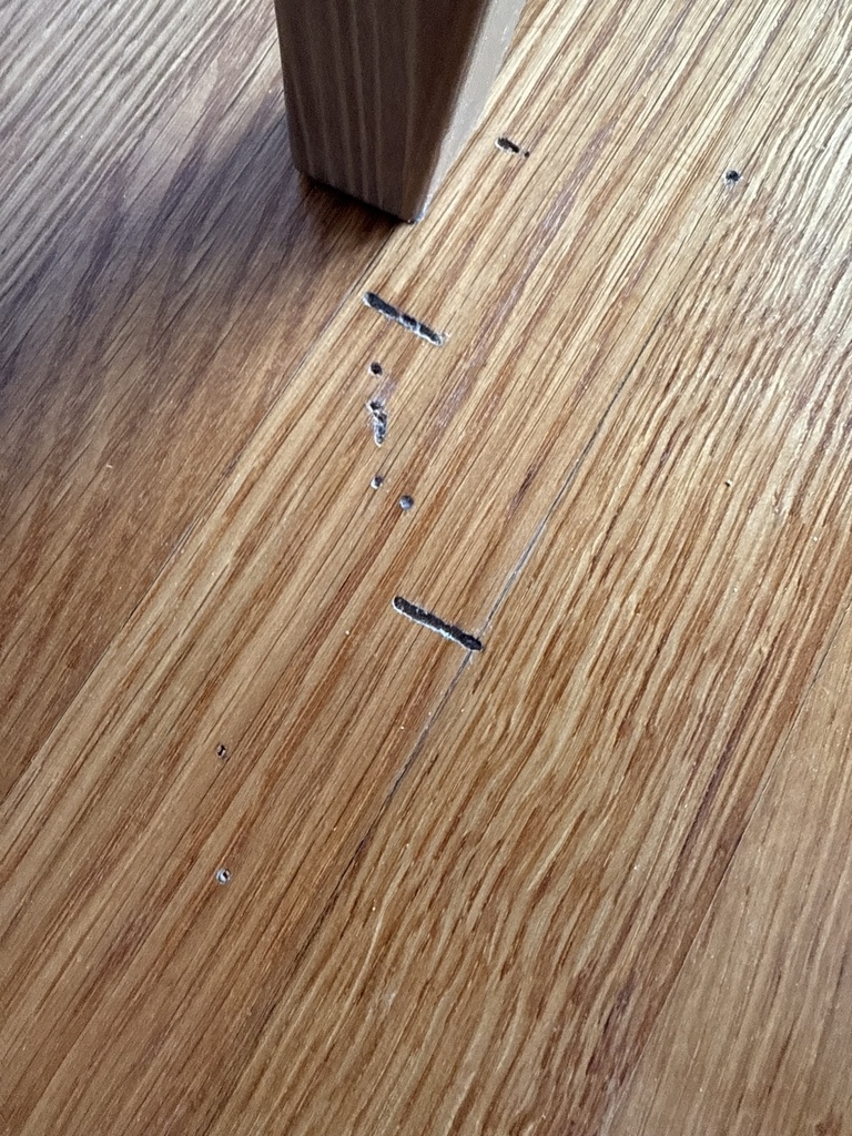

Les galeries n'ont pas l'air fraiches (elles devraient être de couloir bois dans la majorité des cas) et on devine comme un "bourrelet" de vitrificateur sur l'arête, pour moi ça indique leur présence à l'application (mais peut être obstruées de poussière de ponçage)

Quant à la photo une idée ? on dirait une vrillette

Sur la Photo l insecte serait un lyctus ce qui semble prouver que j ai une infestation en cours :(
la farine, en dessous, au dessus d'un trou = travaux en cours
si tout est clean et aspiré, tout nouveau petit tas de farine est suspect

Vous allez très vite en besogne pour arriver à la conclusion d'une "infestation en cours".
Comme etiennedesthuilliers ou mofran, vous avez restauré un parquet. Savez-vous de quand il date ? Est-il en chêne (ça en a tout l'air) ? Avez-vous remarqué ces trous avant la restauration, ou sont-ils apparus après ? Observez-vous de petits tas de poussière à proximité des trous ?

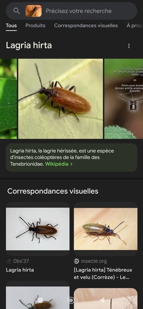

Bingo Vous avez raison ! Je manque de sagesse et de précision ! Des trous j'en avais avant ! Oui il est en chene ! Mon manque d'observation je regarde plus les nuages que le sol , font que je n'ai pas vraiment fait attention ! Non pas de tas de poussières a proximité des trous ! et pour la bestiole on part après l'analyse aiguisée ee Atelier Papa Ours sur un Lagria ! dois injecter du produit dans les trous qd même ?

Bonjour, avec une recherche sur google d'après votre photo voici ce que je trouve. La bestiole n'aurait peut-être rien à voir avec le parquet... Par ailleurs, les galeries ne semblent pas récentes.

Bon déjà avant de parler de Moi, JE TIENS A FELICITER LES AUTEURS DE CE FORUM ! JE ME SUIS A PEINE PRÉSENTER ET DEJA PLEIN DE REPONSE MERCI MERCI MERCI...Pour revenir à mon soucis, je suis presque d 'accord avec vous mais je suis persuade que ces galeries sont nouvelles... au fond de certaines c'est légèrement blanc poussière ou bois ?

Bonjour, les larves d'insectes ne font pas de galeries en surface comme ça, pas de demi galeries. Si elles creusent elles feront un tunnel complet. Donc ces galeries ont été coupées dans le sens de leur longueur, elles étaient donc déjà là.
Pour ce qui est de la sciure claire à l'intérieur des galeries, ce sont juste les anciennes déjections qui restent derrière le passage des chenilles. Il faut donc regarder ce qui est signalé par les autres : des tas de poussière fine aux alentour des trous, sous les meubles etc, pas dans les galeries.
Malijaï a tout à fait raison, les galeries sont invisibles jusqu'à ce qu'on les coupe. On ne distingue généralement que les trous de sortie, et la sciure est à rechercher pour identifier les zones infestées.
Si ces galeries sont là de longue date, la sciure que tu vois au fond peut tout aussi bien provenir de ton ponçage et se retrouver collée après la vitrification: la poussière de ponçage s'est accumulée dans les galeries, s'est retrouvée agglomérée avec le vitrificateur et un jour, un coup de Dyson extrait le tout & révèle le défaut.
Ce genre de petits dégats (tout comme les lézardes dans les murs, les pocs, les fissures,... et autres) on a tendance a ne pas les voir jusqu'au jour où on y prête attention et on croit que c'est récent alors qu'ils sont là depuis longtemps
