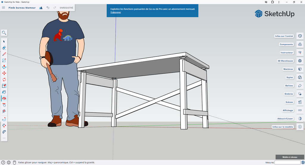

Bonjour, ma copine a pour bureau un simple plateau posé sur des tréteaux.
J'aimerais bien lui faire des pieds mais je ne sais pas trop comment faire pour que la structure soit solide et stable.

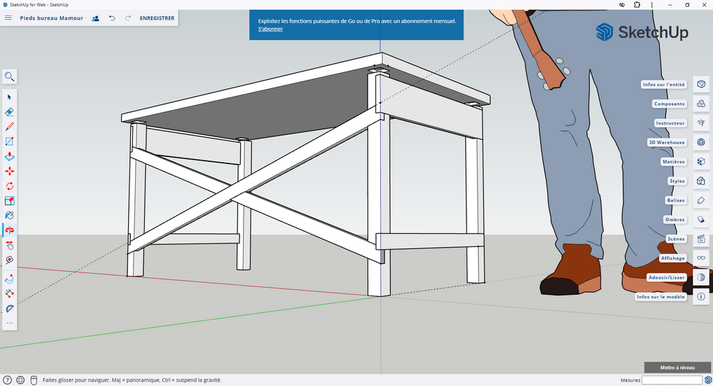

J'ai fait un premier dessin sketchup de ce genre-là, mais la croix de saint André derrière ne me semble pas habituelle sur des bureaux/tables et j'ai peur que les pieds de devants puisse se pencher de gauche à droite trop facilement.
L'idée c'est donc que la structure se tienne et d'ensuite venir simplement poser le plateau sur les pieds
Des suggestions?
Mes seuls critères sont donc qu'il y ait 4 pieds et qu'ils soient reliés afin de faire une structure pour poser le plateau dessus. Je voulais aussi faire des encoches dans le plateau pour qu'il vienne s'encastrer sur les pieds.

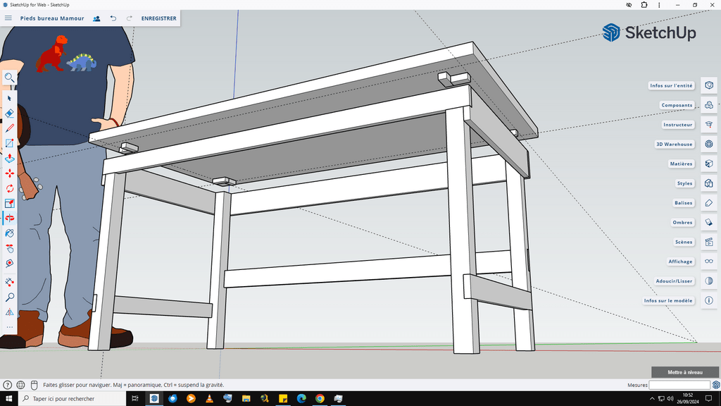

Bon, je vais soit partir sur des tourillons sur la ceinture soit sur des taquets collés au plateau pour bloquer les pieds.
Par contre, je ne sais pas encore quel assemblage faire pour fixer la ceinture aux pieds, je peux faire des tenons mortaises si j'ai du bois assez épais mais j'utilise souvent de la planche de 19mm d'épais donc un peu juste.
Soit simplement plaquer la ceinture contre les pieds, soit mi-bois, soit tenons mortaises donc.
Voilà à quoi le bureau va plus ressembler pour l'instant

La ceinture, comme sur une table, permet le contreventement.
A moins que tu souhaite esthétiquement cette croix.

pour compléter et garder ton idée tout en répondant à tes préoccupations, je rapporterai une traverse sur la façade juste en dessous du plateau

Il y a aussi la possibilité de donner de l'angle aux pieds, dans deux plans : vers la gauche et vers l'avant pour le pied avant gauche par exemple.
C'est pas miraculeux, mais ça permet d'alléger les renforts, voir ce banc ou cette table basse :
On peut aussi faire pareil uniquement dans un plan et renforcer l'autre plan avec deux traverses. C'est plus facile à fabriquer car on évite les angles composés.

Beaucoup de bureaux on un voile de fond à la place de la croix. La hauteur du "voile" permet d'assurer le contreventement

pour verrouiller ton plateau sur ton piétement, tu n'est pas obligé d'encastrer les pieds, tu peux mettre un gros tourillon.
