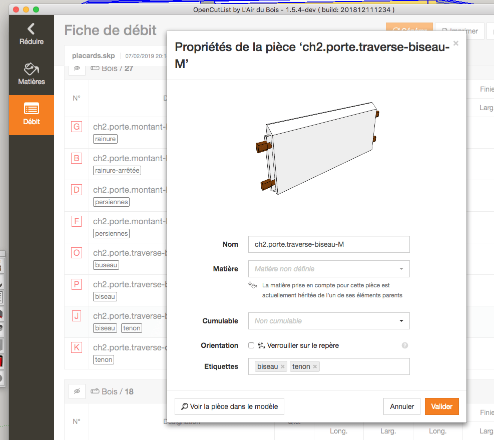

Ca vous intéresserait des 'étiquettes' sur les pièces dans OpenCutList ?
Pour un besoin sur un projet avec beaucoup trop de pièces, ma fiche de débit générée par OpenCutList est un peu longue et aurait besoin de différents filtres croisés pour se clarifier suivant les usinages.
Je me dis que ça serait pas mal de pouvoir étiqueter les usinages à faire sur chaque pièce.
Un truc comme ça :
On pourrait même imaginer filtrer la liste des pièces sur certaines étiquettes.
Intéressés ?
Attention que mon terme étiquette est peut-être confusant. Je ne parle pas ici d'étiquette imprimable à coller sur les vraies pièces.
Mais un moyen de mettre des sortes de tag sur les pièces dans la fiche de débit.
Si vous voulez tester, vous pouvez regarder sur la version de DEV, ici.
Un petit apercu :
Au 12/02/2019, OpenCutList 1.6.0 est disponible et gère les étiquettes.

J'ai tester rapide, ça marche plutôt vraiment bien, cependant 2 remarques
  • avec une liste deroulante des labels deja utiliser dans le projet ca serait cool plutot que de retaper a chaque fois quand tu fait les tag au debut, pareil pour le filtre
  • eventuellement mettre tout dans le meme groupe lors de l'application d'un filtre sur label en rajoutant eventuellement une colonne pour la notion d'epaisseur
ce n'est qu'un test rapide hein a dispo si question :)
Merci de ce retour !
Pour info, y a quand même le copier coller qui marche. Et quand on clique sur une étiquette, ça en fait un filtre.
Pour les groupes, c’est pas possible.
Les groupes séparent les pièces qui ne se traitent pas de la même matière ou épaisseur brute.
Ça pourrait faire mélanger des choses incompatibles par rapport à la logique de la fiche de débit faite ici.
PLab, j'ai fait une petite mise à jour pour le "clique" sur le étiquettes dans la fiche de débit. Si ça te dit de tester à nouveau ;)
PLab
Boris Beaulant Ben écoute je viens de tester
  • menu deroulant genial !
  • clic magique pour filter 👍 👍 👍 Genial !
    bref en un mot Top ! moi je valide en tout cas
merci encore du temps que tu passe a faire tout ca !!!
PLab merci pour ton retour !!
Je viens de faire quelques corrections. Téléchargeable toujours sur la version de DEV.
Hésite pas à me dire s'il y a des bugs ou des choses qui vont pas trop ;)
