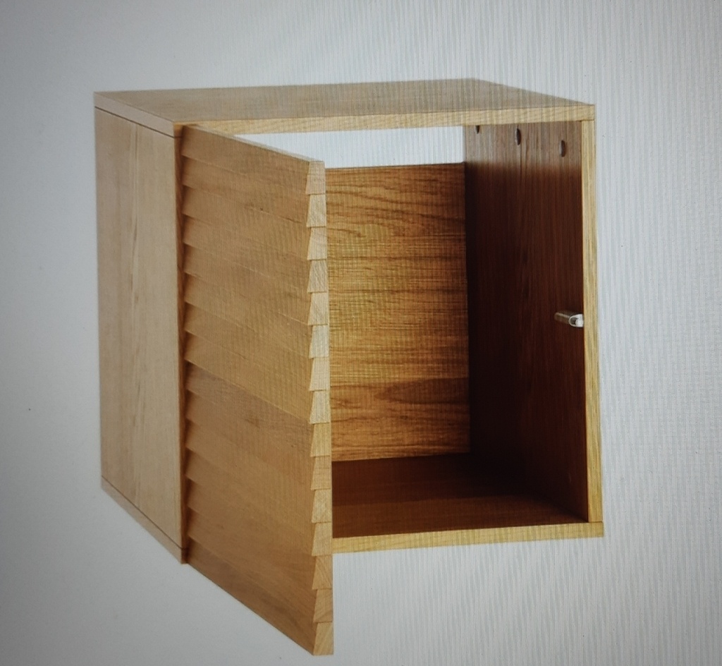

Bonjour à tous !
Pour la réalisation d'un projet, mon client souhaite que je reprenne le modèle des façades de porte de ses meubles achetés en magasin d'ameublement. Comme on peut le voir sur les photos ( désolé pour la qualité), il s'agit d'assemblage de pièces comportant 3 pentes chacune.
Je cherche une bonne solution pour faire de même. Je suis preneur de vos bonnes idées et de votre expérience pour m'aider, car je ne sais pas trop comment m'y prendre.

Étonnant, tes deux images sont prises sur le mobilier existant ??? L'une montre des modules de 3 pentes, puis assemblées par rainure/languette. La seconde, je crois voir des sections avec une seule pente, assemblées ensuite, mais on ne voit pas comment.
Si tu préfères réaliser cela avec des sections unitaires (avec une seule pente) plusieurs possibilités.

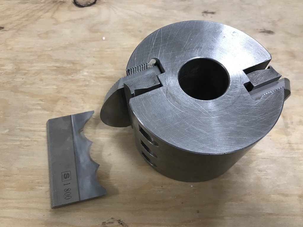

A la toupie au multi pentes, à prendre en considération la largeur des planches en fonction de la hauteur de travail maxi de ta toupie

Qu est ce que vous avez come outillage ?Personnellement je ferais le profil a la toupie , soit en faisant un fer , soit a la multi-pente si la quantité est modeste.

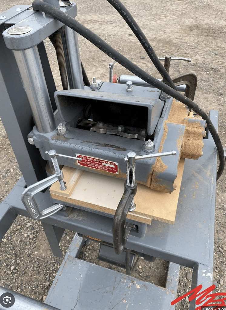

Avez vous un porte outil similaire a celui-ci pour votre toupie ?Je viens d acheter(sur l equivalent du bon coin) une petite mouluriere qui serait parfaite pour votre application.
Ah, étonnant cette petite moulurière ! 😯 Une sorte de petite raboteuse, mais avec la possibilité d'y monter des fers. C'est courant, aux USA, normandie ?
Il y a quoi, comme entrainement (et anti-recul, aussi... ce qui ne doit pas être inutile !)
Jamais vu un truc pareil en France.
normandie
Medalegno il y a plusieurs marques qui font ces machines , Ca peut servir de raboteuse mais c est essentiellement utilisé pour faire des moulures type corniche . L arbre peut accepter 2 fers allant jusqu'à 180mm.Celle ci a 2 rouleaux entraineurs .Vu leur petit encombrement , ils sont utilisés pour faire des moulures refouillées cintrées.
J ai eu de la chance j ai acheté la mienne pour seulement 100$ mais j ai passé la journée d hier sur la route pour aller la chercher.
