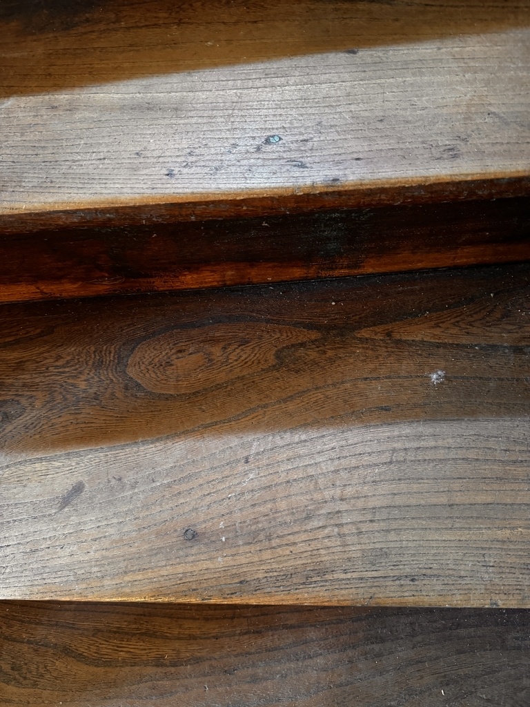

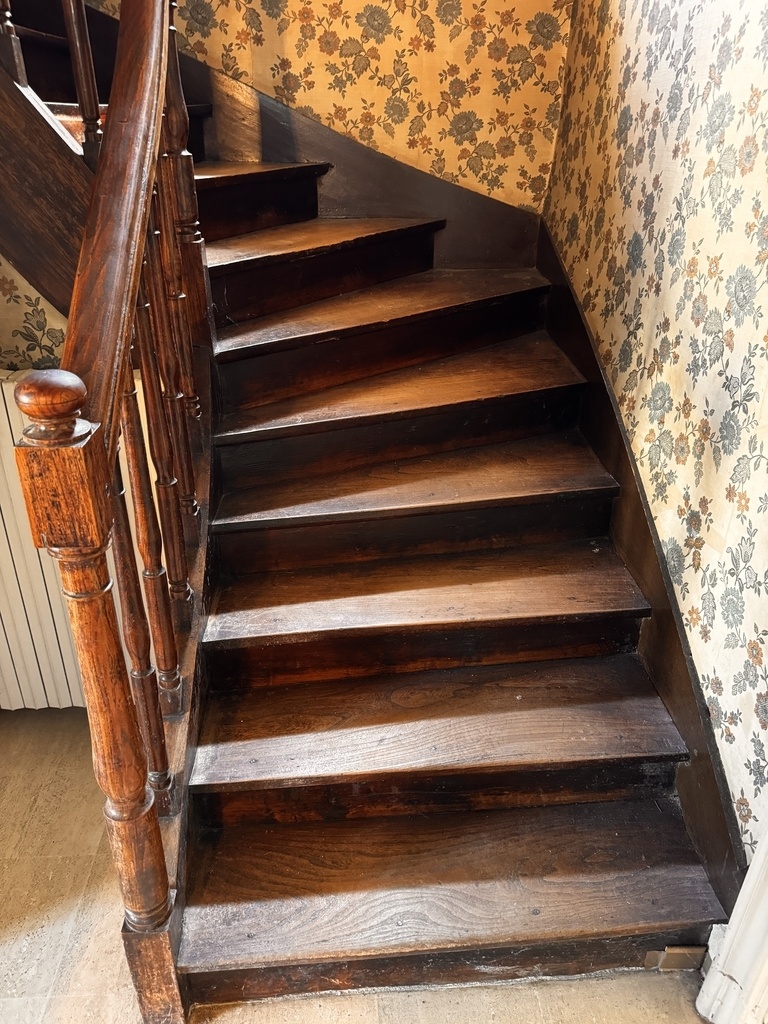

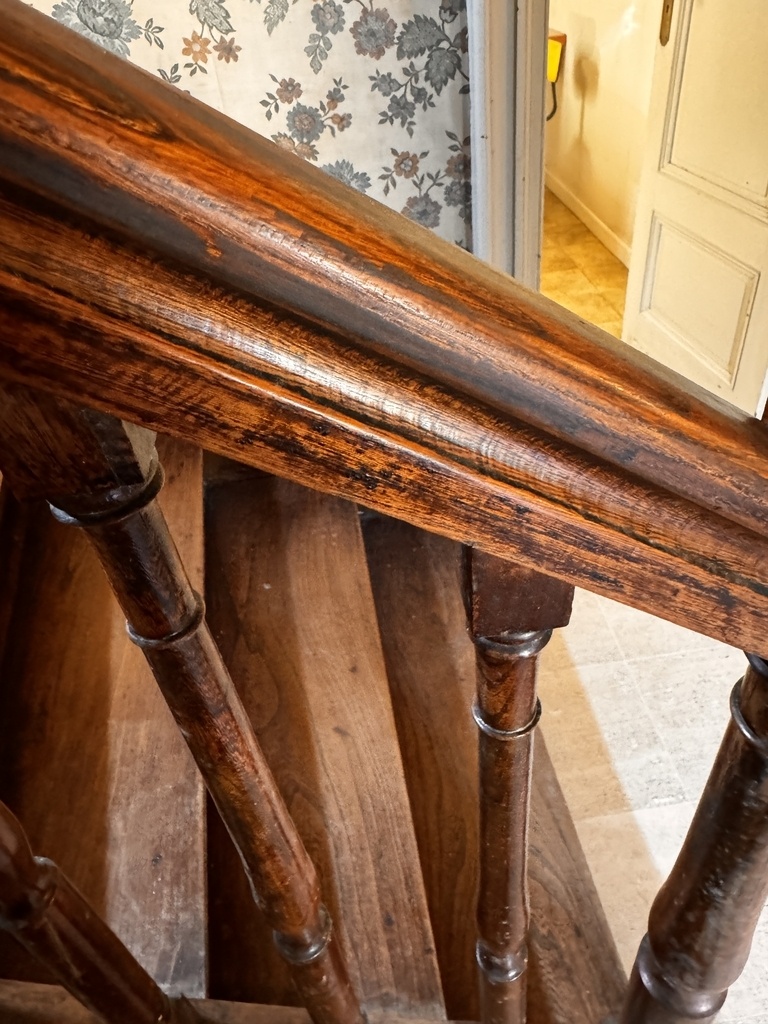

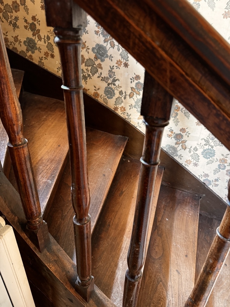

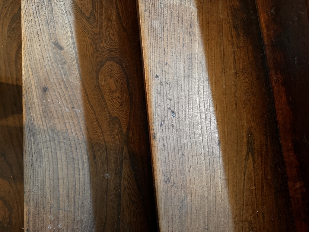

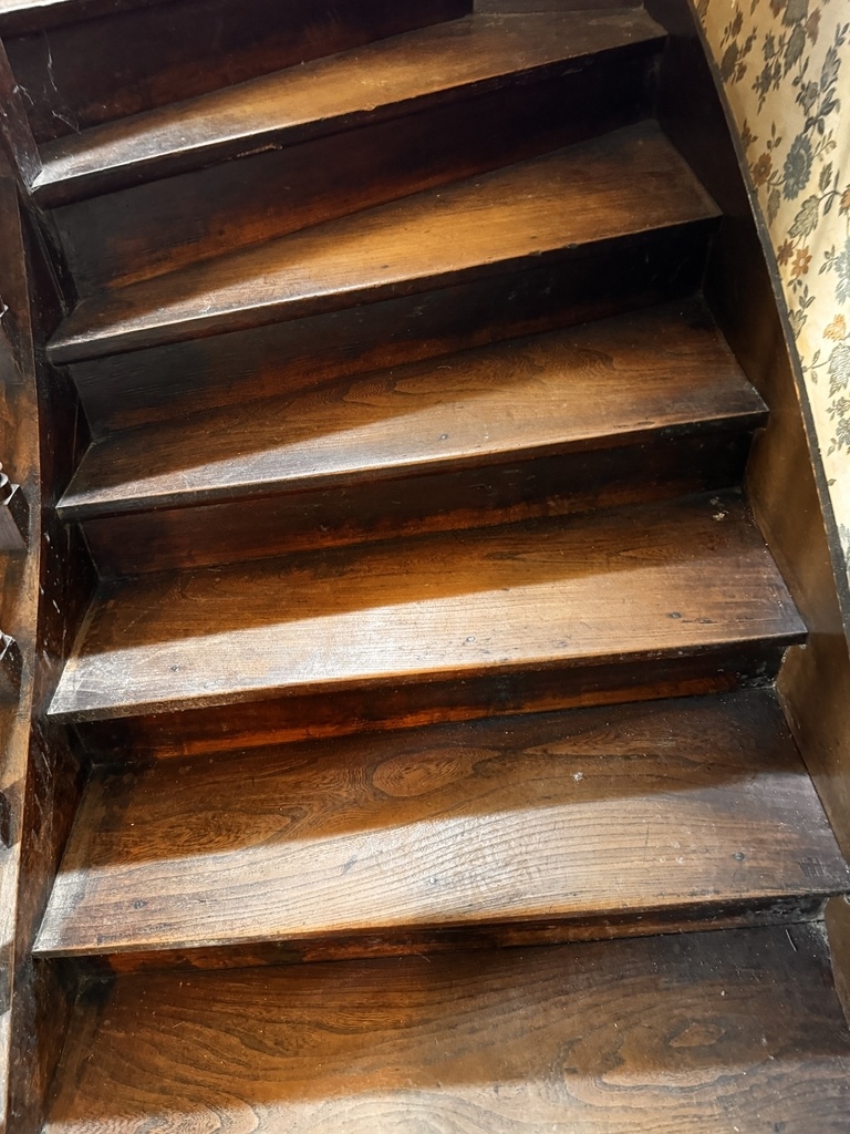

Je me permets de vous contacter car j’ai acheté une maison avec un escalier probablement très ancien - autour de 1890, et les intervenants ne sont pas d'accord sur la nature du bois. Sauriez vous identifier l’essence de bois des marches sur les photos jointes ? (On me dit merisier et ormeaux pour les marches) - si vous avez aussi l'essence pour la main courante... :-)

Bonsoir. C’est de l’orme. La main courante c’est moins évident
de l' orme a 10 contre 1

c'est de l'orme
