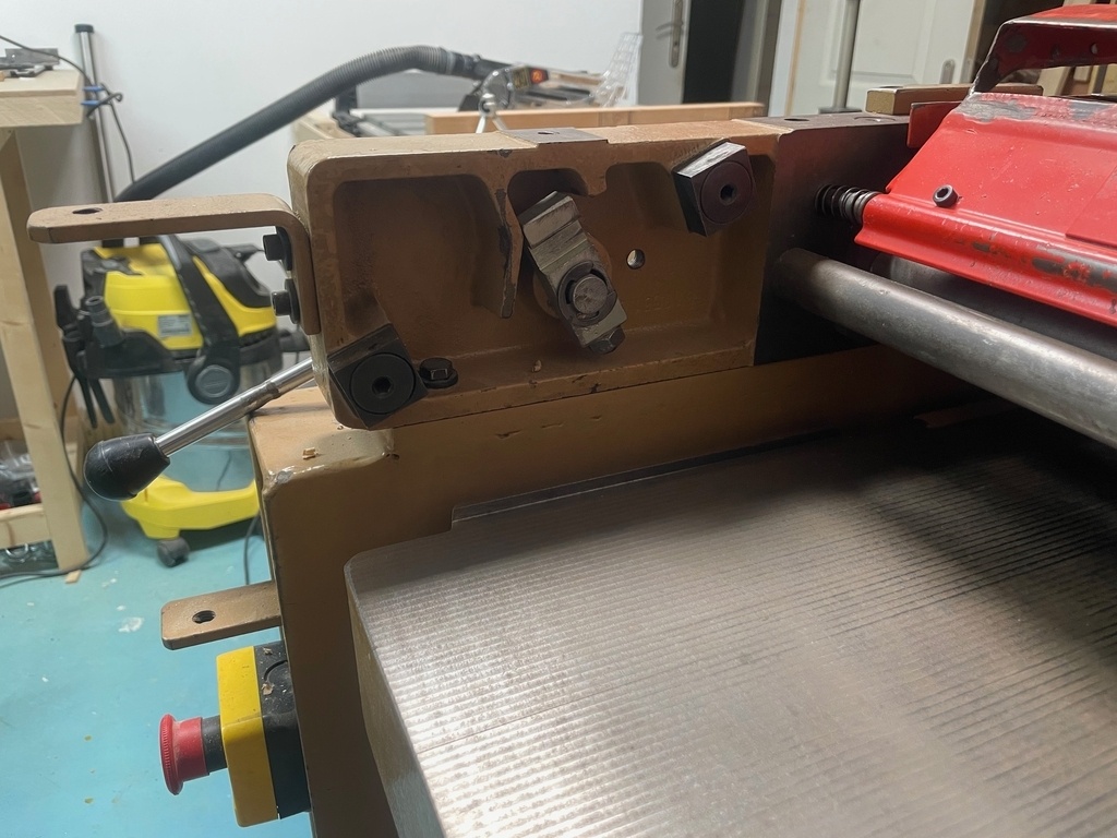

Kcinn4y
Meungois
En fait, pas sûr que ce soit le même système. Mais tu peux essayer de desserrer la vis et d'intercaler du clinquant dessous. Même si tout a l'air d'être d'un bloc, ce qui n'est pas le cas sur la mienne (et j'ai deux vis de chaque côté).
