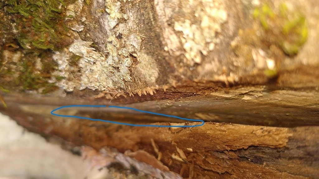

Bonjour, cela fait une petite année qu'on a débité quelques troncs avec une gruminette - avec une tronconneuse stilh adaptée et chaine spécialisée affutée à 10° + structure en alu type vevor
Malgré un peu d'apprentissage on a pu sortir des beaux plateaux qui sont au séchage, mais on est parfois confronté à un problème assez agaçant : il arrive que la gruminette se "bloque" sur un point et ne puisse plus avancer - ça frotte en haut et si on peut jouer un peu avec les diagonales on ira pas plus loin dans ce sens.

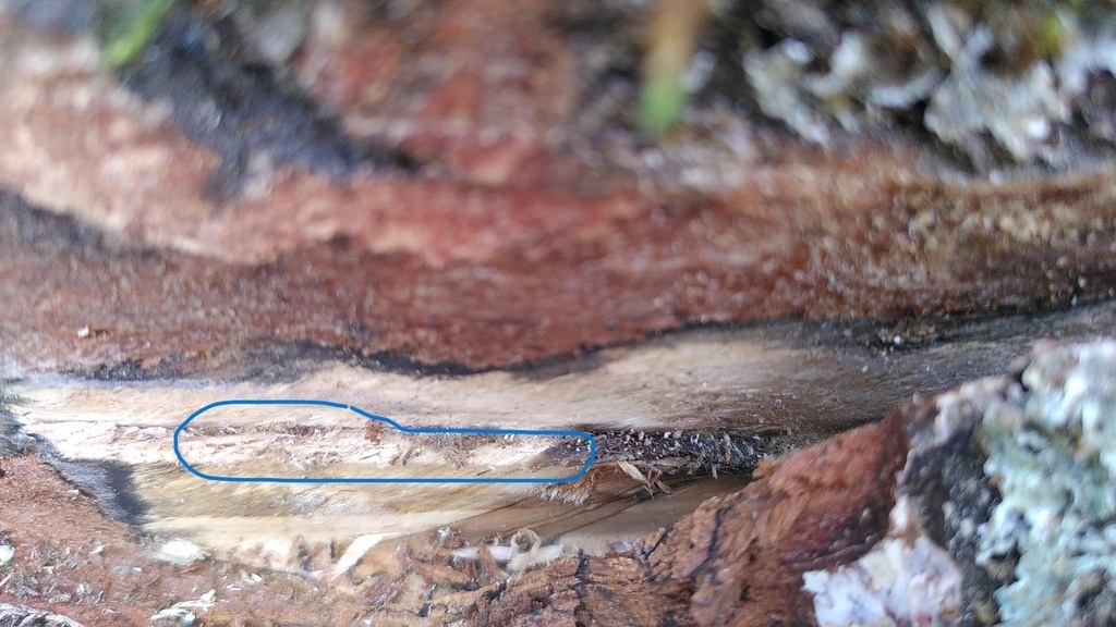

La faute (a priori) à la création d'une "arrête" en haut de la coupe cf photos témoins après (l'arrête mesure en pratique 2-3 mm / on la voit bien là car sur le "côté" mais dès fois elle est légèrement plus profonde dans la coupe et ne continue pas sur toute la longueur)
On s'en sort dès fois en reprenant dans l'autre sens ou en finissant à main levée (mais pas terrible pour la droiteur du plateau...) la chaine coupe donc bien. Mais autrement impossible d'avancer, même si on essaye de repartir d'avancer en laissant travailler la chaine, appuyer à différents endroits / de raboter un peu en haut... on a même essayé de "descendre" un peu la hauteur de coupe mais sans vrai succès.
Le coupable le plus probable semble un défaut d'affutage. On a pas eu de soucis avec une chaine neuve a priori, pas de soucis côté gouge de profondeur mais peut être un décalage entre les deux côtés des maillons ? Ca nous l'a en tout cas aussi fait avec un affutage fait par une boite pro :/
est ce que le poids du moteur peut jouer là dedans (je n'en suis pas certain mais l'arrête semble souvent faite proche du "côté du moteur") ? Le guide ? Nos gestes ?
Est ce que d'autres personnes ont été confrontées à ce problème et on su le résoudre ? Comment "corriger" ce défaut d'affutage (si c'est bien ça), est ce qu'il y a des "bons" gestes à faire (éviter les coupes en diagonales ?) ; bref si quelqu'une a rencontré ce problème et a des conseils on est vraiment preneur car c'est assez décourageant d'être bloqué au milieu d'un tronc sans vraiment de solution viable ni bonne compréhension d'où vient le problème :/
Merci par avance pour tout retour sur ça

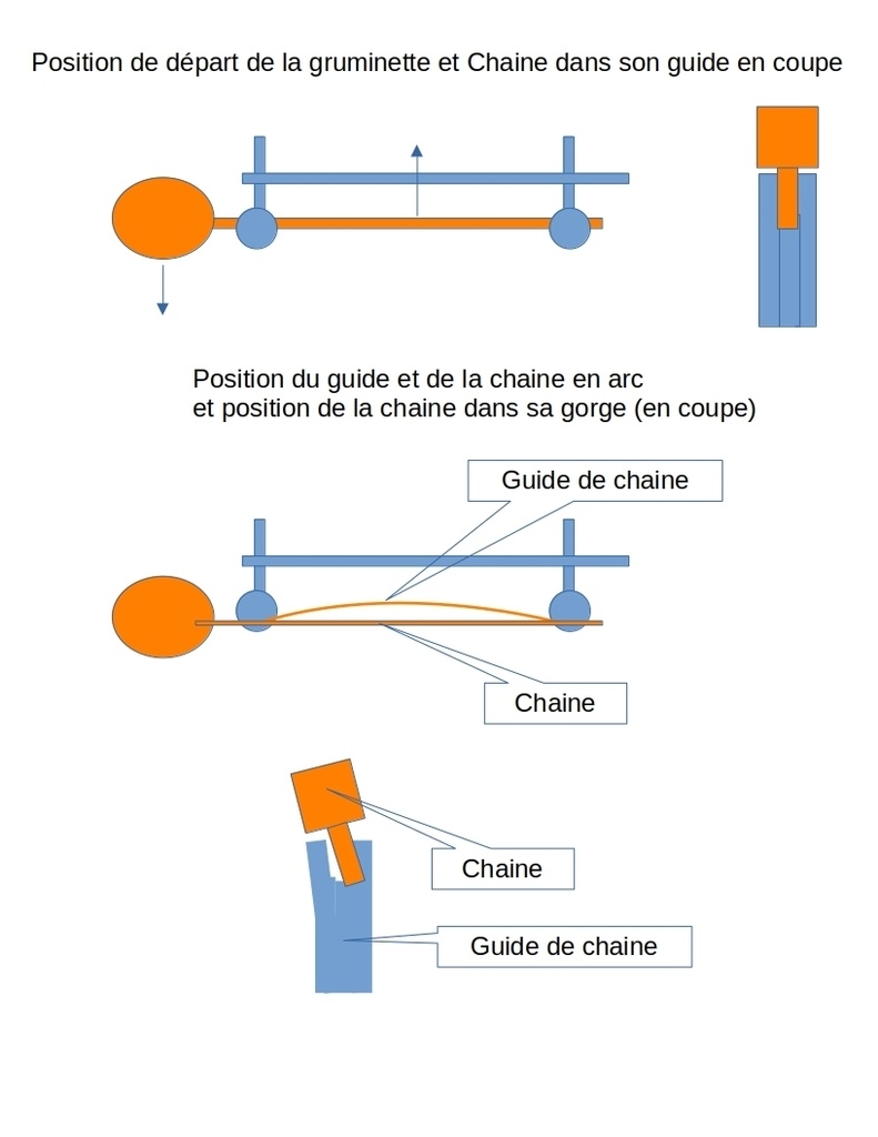

Nous avons déjà eu ce genre de problème. Ça nous a semblé être lié à la chauffe de la chaine et de la barre de chaine, du coup la chaine se distend légèrement et si la barre n'est pas parfaitement droite la chaine se met en biais (par rapport au plan de la barre de chaine) et freine l'avancement même avec un treuil. Le résultat est une ouverture de la gorge dans la barre qu'il faut rapidement rectifier. Il faut donc vraiment bien vérifier la planéité de la barre de chaine entre les deux points de fixation et bien les serrer avant de commencer et aussi bien soutenir la scie afin qu'elle ne contraigne pas trop la barre. La barre a tendance à faire un arc à cause du poids de la scie. Depuis qu'on vérifie régulièrement ces réglages ce problème ne s'est plus reproduit. Mais l'arrête est juste le témoin de l'arrêt pas la cause..

Je vais essayer d'être plus claire... Oui la barre de chaine c'est le guide... En fait l'arrête effectivement freine l'avancée mais c'est parce qu'il y a un écart d'épaisseur entre la chaine et le guide. Le guide se courbe entre les deux points de fixation comme si c'était un arc. La chaine par contre a tendance à rester droite (corde de l'arc) du coup elle fait une course qui dépasse légèrement de l'épaisseur du guide et ouvre la gorge du guide, ça fait aussi une lèvre vers l'extérieur du guide le long de la gorge (attention c'est super coupant). C'est ça qui rend la amahine inopérante. Si on soutien bien le moteur, l'arc sera moins courbe. Par contre il me semble vraiment que c'est pas une bonne idée de mettre un poids de l'autre coté.
Je vais essayer de faire un dessin mais je ne garantis rien ;)

Faut tester en bougeant la chaine latéralement dans le guide. Elle n'est pas sensée pouvoir "danser" latéralement, juste glisser d'avant en arrière ou d'arrière en avant...
Aussi lors de cet arrêt, après avoir sorti l'ensemble du tronc à couper, sans rien toucher aux réglages, vérifier la planéité du guide entre les deux encrages avec une règle. C'est comme ça qu'on s'est aperçus du problème. l'écart est minime mais suffisant pour mettre la chaine de travers... En changeant le guide de coté ça fonctionne un certain temps ;)

ça devrait être plus clair comme ça

Merci beaucoup ! j'avais bien compris mais c'est encore plus clair comme mille merci pour le schéma il faut le mettre dans les trouvailles pour qu'il ne se perde pas dans la question !! dans nos diverses vérifications quand on y comprenait rien j'ai effectivement vu un léger décalage dans le guide de chaine / je vais vérifier rapidement ce qu'il en est et je te dis mais vraiment gros merci pour le temps pris !
