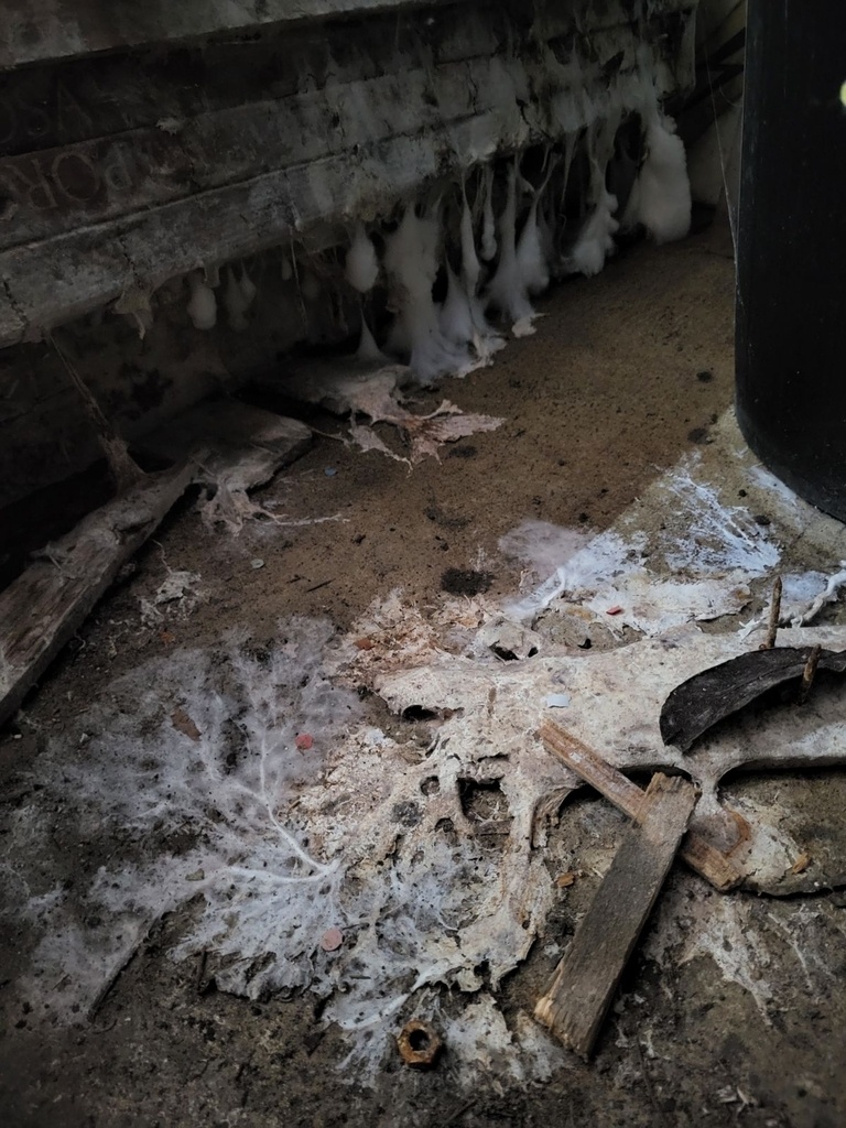

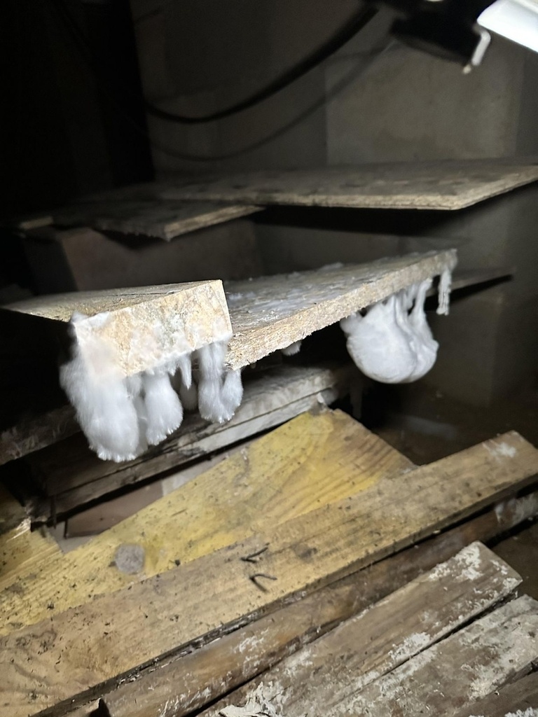

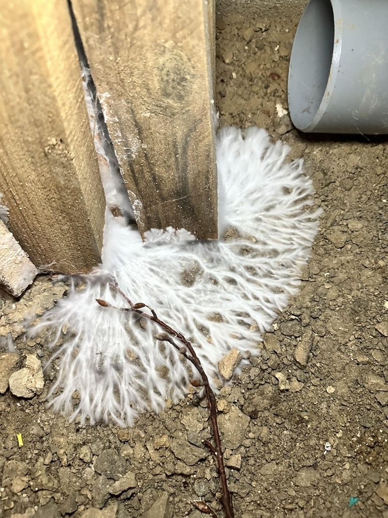

Un avis sur du bois attaqué ?
J'aurais besoin de l'expertise des boiseux de l'air du bois.
Je vous joints des photos de ce que deux de mes voisins ont retrouvés sur du bois entreposé dans leur vide sanitaire.
Avez-vous une idée de ce que c'est exactement ?
Et des aides sur cause, traitement, prévention,... ?
Je vous remercie par avance pour votre aide.
Bonne journée,
Ça ressemble bien à de la Mérule...😟.
Malijaï
me semble aussi ...
5
il s agit de la mérule sans aucun doute votre voisin doit
se séparer rapidement du bois, assainir le vide sanitaire qui est mal ventiler , traiter le vide sanitaire avec un produit destiner a lutter contre ce champignon , éviter de transmettre les spores aux alentours et vérifier que la mérule ne s 'est pas propagé au pavillon , il existe une large documentation sur la lutte contre ce champignon maléfique
il y a en théorie une déclaration a faire en mairie sur l' infestation de la mérule
etienne desthuilliers
Effectivement il faut agir vite et bien se renseigner avant !
Et ne pas tout disposer à tous vents lors de l'évacuation.
Saleté de champignon, le mycélium du malin😈...
Même idée également que Jean et Malija, possiblement de la mérule. Bien réfléchir avant d'agir pour ne pas rependre les spores outre mesure. Seul un test labo tranchera.

Bonjour.
Je suis d'accord en partie.
Les spores , sont des miliers de millons, microscopiques et il est illusoire de pouvoir les arrêter.
Il yen a des millions dans l'air qu'on respire , de toutes sortes.
Si elles ne trouvent pas un écosystème leur convenant, elles ne se développeront pas dans le voisinage.
L'écosystème parfait, c'est du bois humide et une source d'eau.
Ensuite elle est capable d'acheminer cette eau a des dizaines de mètres (cas vecu), de s'auto-alimenter et alors d'attaquer n'importe quelle boiserie.
Supprimer cette source est primordial.
Et attaquer le champignon avec un fongicide évidemment , mais sans la suppression de la source, elle reviendra tôt ou tard.
vous avez en partie raison pour les spores de champignons qui se promènent mais lorsque l on fait une étude plus précise on se rend compte qu' un foyer de mérule pourrit un quartier et si vous regardez comment celle ci se propage dans certaines régions cela provient de foyers d infection et c' est pour cela qu'il faut déclarer cela en mairie et pour certain permis de construire on indique qui faut prendre des précautions a la construction
l homme qui a d 'autres activités en dehors de sont métier
le charpentier de service
Baudet
Je ne mets d'ailleurs pas cela en doute.
Je dis juste qu'il est illusoire de penser qu'il est possible de supprimer la propagation des spores qui a déjà commencé (d'ailleurs elles ont atterri la).
Les précautions la freineront sans plus.
Mais l'important est de lui couper l'approvisionnement en eau.
J'ai grandi près d'un terrain qui avait tendance a se transformer en marécage des septembre, jusqu'à mai/juin .
A cause d'une plantation de peuplier dit italiens en bord de berge.
Ses racines remonte les terres et forment un talus/barrage qui empêche l'écoulement des eaux fluviales et provoque parfois l'éboulement de ce talus contrairement a l'Aulne et au saule qui eux les retiennent sans les remonter.
Lorsque le fermier les a vendus pour faire des allumettes, la merule a disparu du quartier.
Durant des années, plein d'experts d'assurance, de la mairie étaient pourtant passés, on a pulvérisé des tas de produits, certains avaient fini par supprimer les boiseries et bétonner.

Je vous remercie pour vos différentes réponses.
Je vais les transmettre pour qu'ils agissent au mieux.
