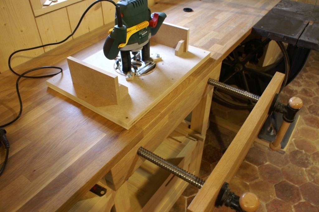

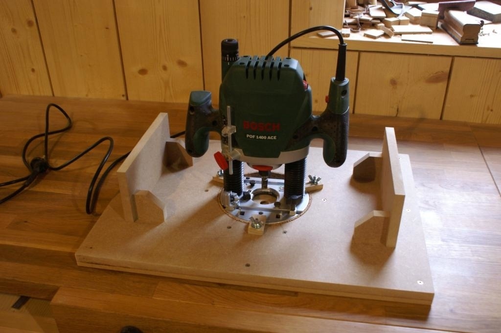

Avec le même modèle de défonceuse, voici comment j'ai procédé :
Tu auras plus d'infos sur ma table de défonceuse par ici.

De mon avis, évider du méla, c'est pas top. Ca le fragilise et tu va user tes fraises à le faire.
Et ton méla de plan est trop épais (38mm, certainement). C'est pourquoi, je te proposais une solution alternative avec deux carrés de MDF. moins épais.

As-tu retiré la semelle noir?
Oui, j'ai retiré la semelle noire pour gagner encore 5mm ;)

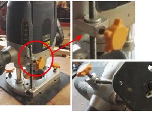

pour ma part, j'ai fixé ma défonceuse sur une plaque métallique fixée sous ma table alu issue d'un camion OUTILFRANCE mais qui pourrait également être encastrée sur le dessus de la table.
Pour le réglage en hauteur, j'ai réalisé les opérations suivantes :
  • retrait le barillet (c'est réversible),
  • percement de la semelle au droit de la pige micrométrique,
  • remplacement de la pige par une douille filetée,
  • mise en place d'une vis - à tête fraisée - qui traverse la base et permet un réglage par le dessus.

Tu peux en effet découper complètement le mélaminé pour incruster la sole de la défonceuse.
Mettre des taquets comme l'a fait Boris, et placer la plaque de plexiglas au dessus, avec 3 vis dans le plexiglas, à peu près à l'aplomb des taquets au dessous. Comme cela, la sole de la défonceuse est prise en sandwich et ne bouge pas. Et la plaque de plexiglas est démontable, le cas où.
j'ai fait comme cela sur ma défonceuse. Une plaque de mélaminé et à la place du plexiglas, j'ai pris une fine plaque de contreplaqué pour ne pas perdre en profondeur de fraisage. Cela marche très bien.
