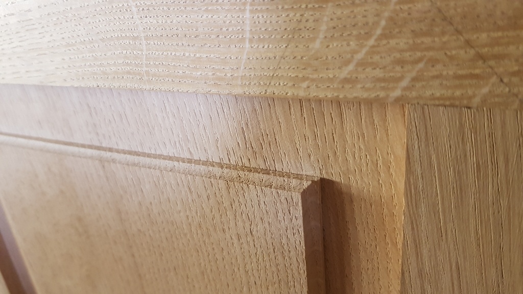

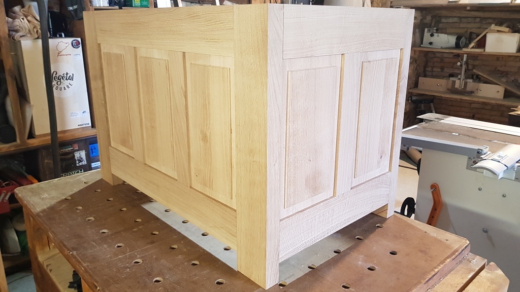

C'est peut être assez subjectif comme question, mais je ne sais pas trop quel type de "moulure" ( chanfrein, congé, etc) faire et à quel endroit. Pour l'instant j'ai juste un léger congé sur les panneaux. Je voudrai au moins faire un petit quelque chose sur les pieds, mais quoi, un chanfrein ou congé qui part du sol arrêté au niveau de la traverse haute ? A savoir que le couvercle aura un assez gros quart de rond car je veux pouvoir m’assoir dessus. Les pentures seront en fer forgé sur le couvercle.
Gyl
Si l'image que tu montres est un coffre "monté à blanc"
Il reste quelques opportunités sinon je ne vois pas.
Oubliés les ravancements
La proposition de kaj d'habiller les angles est certainement un plus à ne pas négliger.

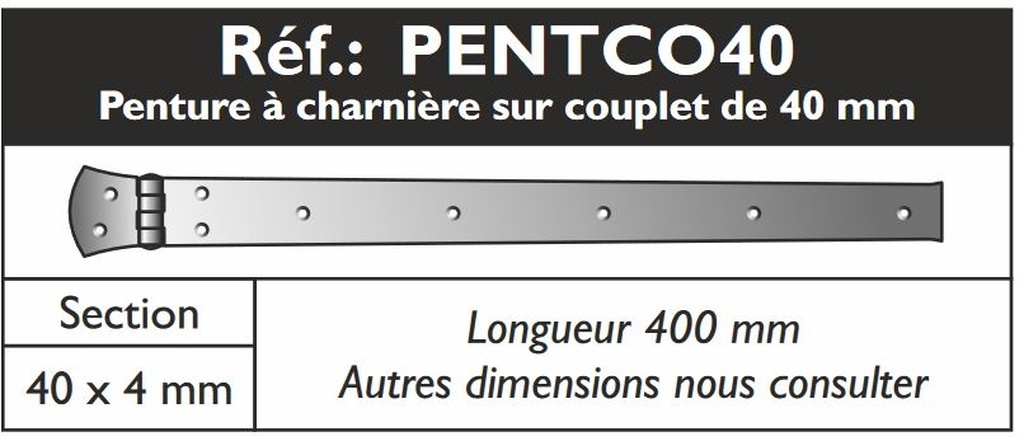

Oublies les pentures en fer forgé importées d'Asie par le rama du coin
Le forges des Signa ont des modèles qui mettraient en valeur ton travail.
Restent les moulures sur les montants et traverses!
Les moulures arrêtées qui laissent les angles vifs dans les coins ne peuvent qu'enlaidir ton coffre.
Une moulure qui fait un quart de rond dans les angles ne ferait pas mieux.
Sous toutes réserves.....
Une suggestion:
Habiller de "parcloses" moulurees les montants et traverses.

Merci pour les conseils, c'était bien un montage à blanc et pour les pentures elles viennent de chez "ATELIER DES METAUX" donc ça devrait coller.

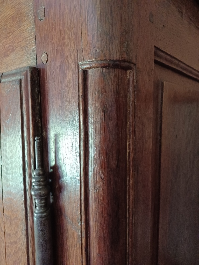

le mieux est d'aller chercher l'inspiration en regardant de vieux coffres.

J'explore pas mal cette piste et les vieux meubles de la maison.

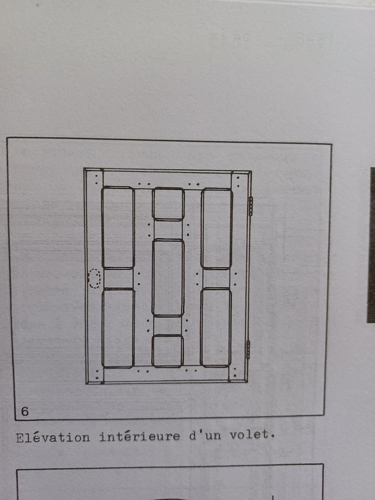

kaj

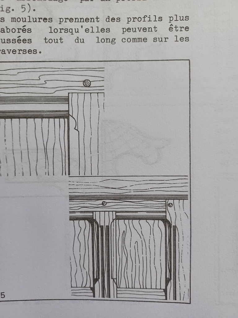

Le coffre est un meuble très ancien au moyen âge il pouvait être le seul meuble d'une maison modeste. La traverse est moulurée sur toute la longueur, le montant a une moulure arrêtée, le ravancement est rarement employé. Il y avait déjà des coffres chez les Égyptiens

Je rajoute ici la source du document de kaj
