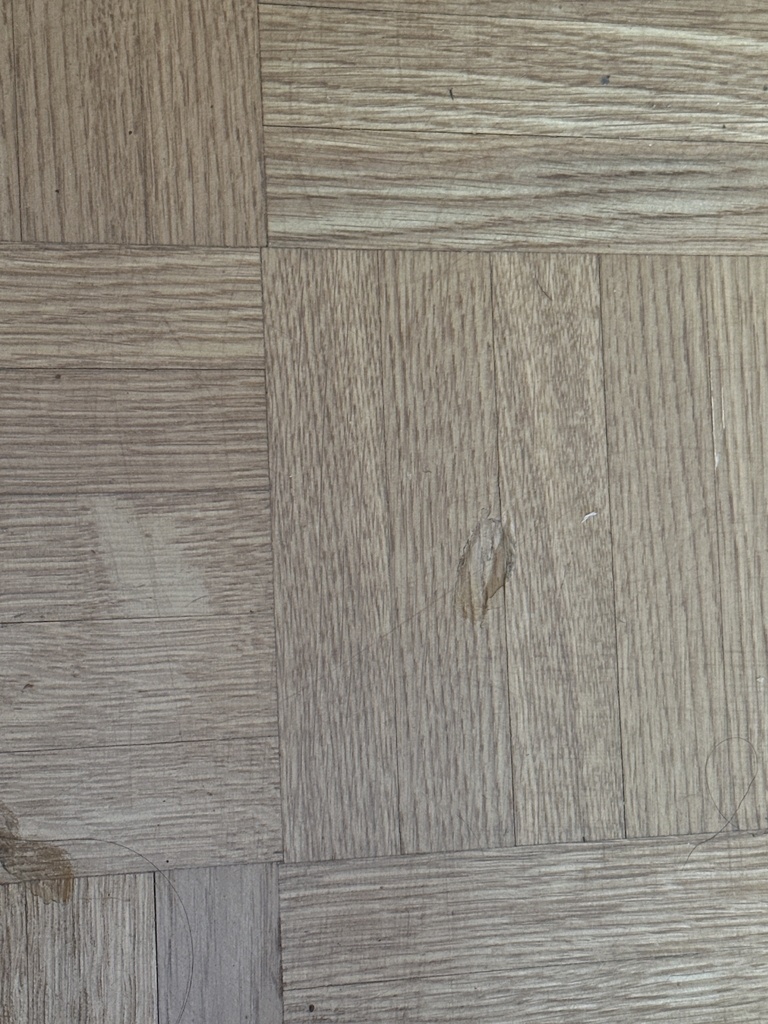

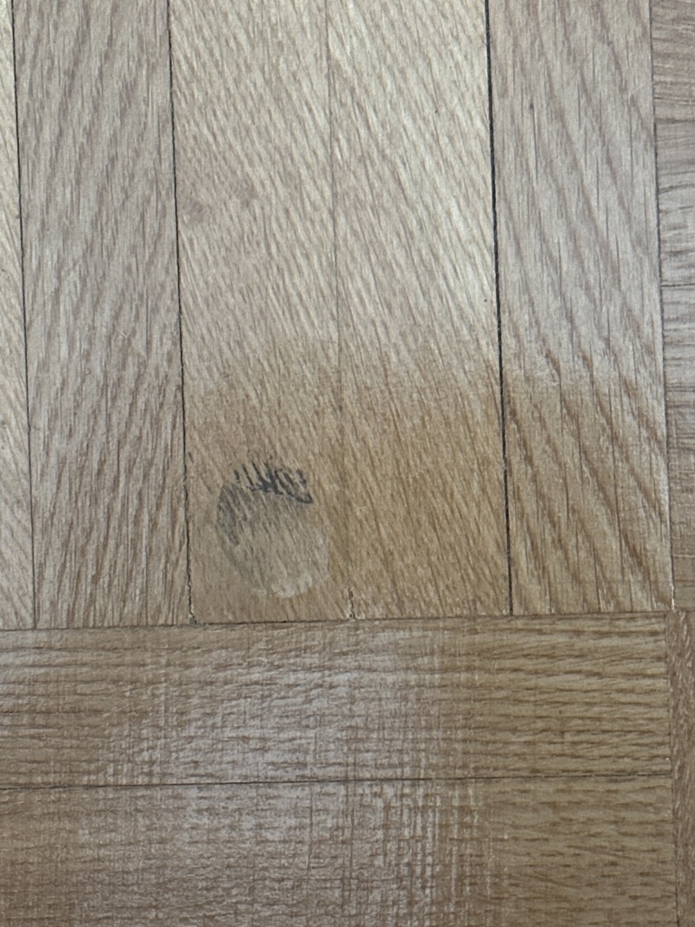

Bonjour suite à une chaise violemment tomber je me retrouve avec ce petit “trou” et une bosse vers l’intérieur ( image 2 ), je dois vraiment réparer ce parquet mais je ne sais pas comment procéder est ce que je dois tout changer ??
Tout d'abord, ce n'est pas gravissime... Un parquet, c'est fait pour prendre des coups... Il faut savoir vivre avec...
Tu peux mettre une serviette mouillée sur le trou, et passer un fer à repasser dessus. La vapeur va faire gonfler le bois, et le trou devrait être moins visible.
(Attention, ce va peut-être endommager le vernis...)
Mais il s'agit d'un seul trou? sur les 2 photos il a l'air positionné différemment... sur le premier ça a l'air plus enfoncé avec rupture des fibres d'un coté (et donc difficile de le faire revenir) sur le 2ème ça a l'aire beaucoup moins important et donc beaucoup plus faisable et l'un a l'air en milieu de lame et l'autre en bout...

Ça fonctionne vraiment bien, j'ai réussi à récupérer pas mal de trous suite à des travaux chez nous et même ceux avec des fibres rompues sont partiellement revenus.
