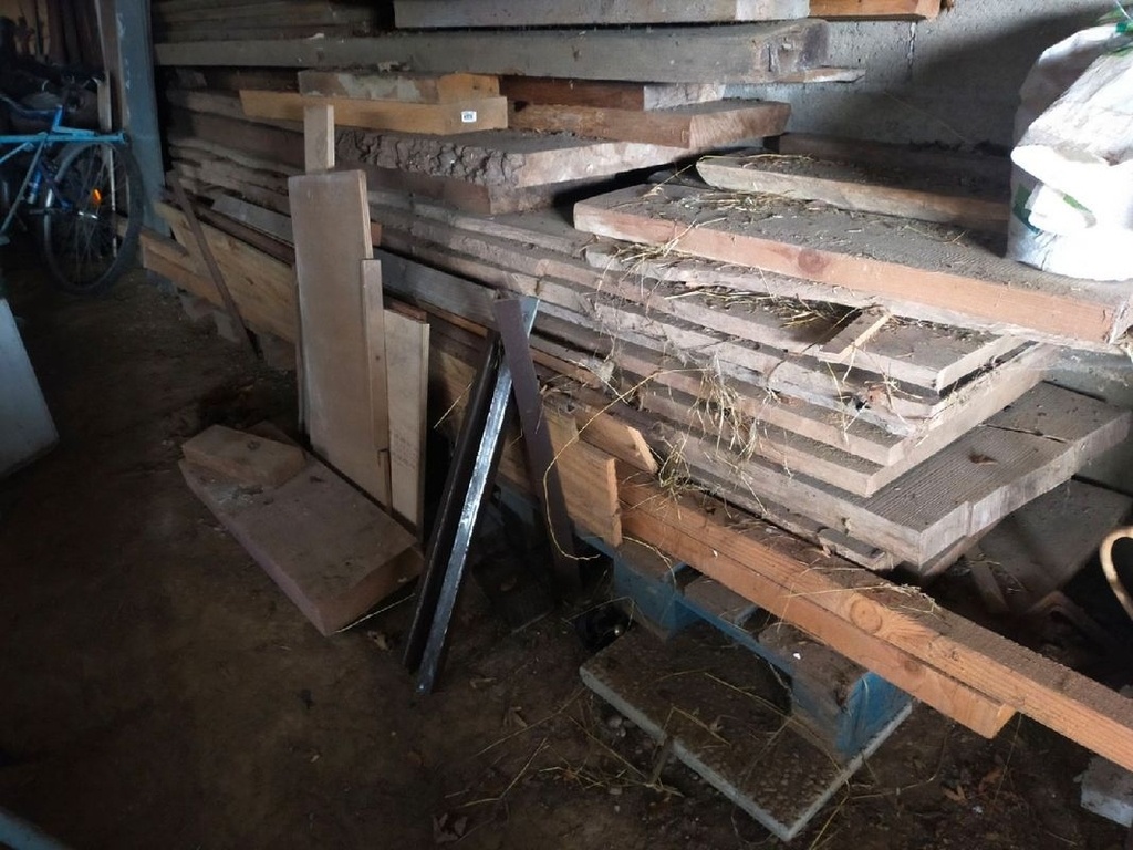

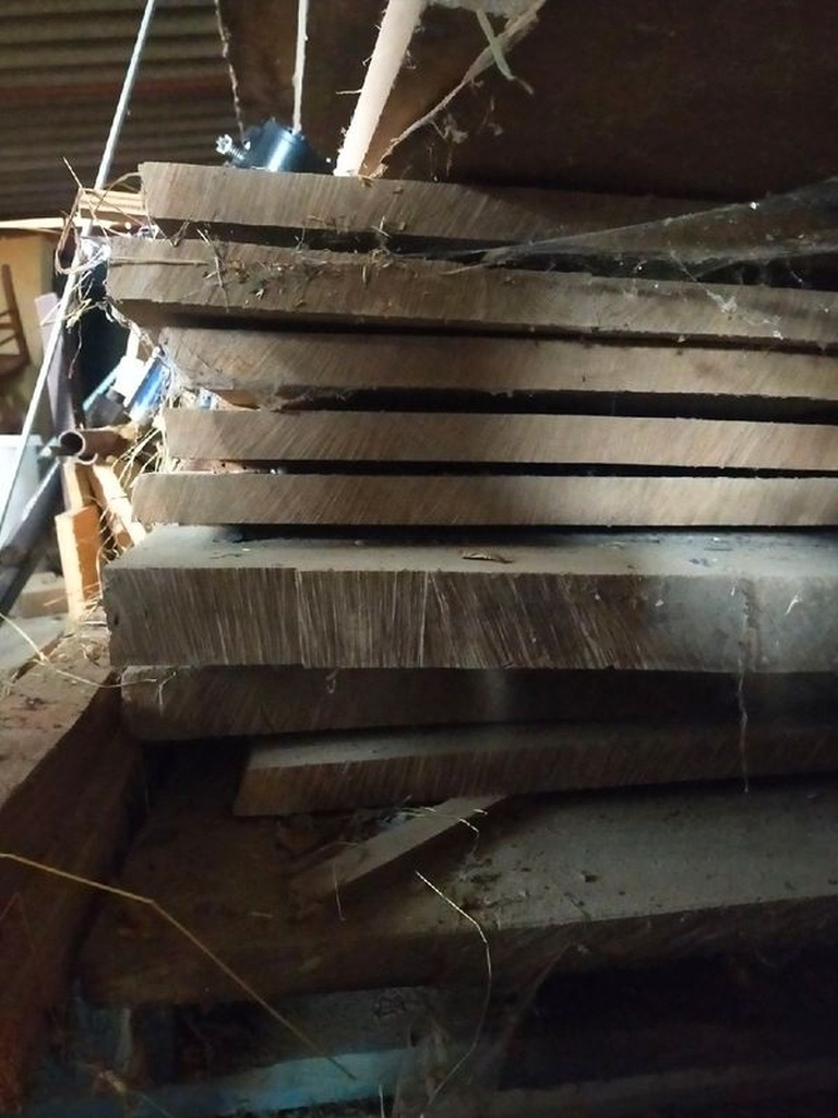

Comme beaucoup ici, je regarde les annonces sur LBC pour acheter du bois pour mes projets. En ce moment j'ai besoin de chêne pour faire un banc extérieur.
Voici une annonce qui a retenu mon attention, après calcul j'arrive à 600€ /m3, ce qui me semble correct.
Le vendeur indique que le bois a 30 ans. Il sera donc bien sec à coeur, mais risque-t-il d'y avoir une dégradation de ses qualités (facilité d'usinage, propriétés macaniques) ?

Les vieilles poutres en chêne qui ont 500 ans sont très dures et difficiles à travailler.
30 ans, c'est rien du tout.
Comme dit par ailleurs, le bois sera sans doute "sec", c'est à dire qu'il aura perdu sa sêve et son humidité naturelle. Par contre, en fonction de l'hygrométrie ambiante, il va se rétracter/gonfler.
Si c'est pour faire un banc extérieur, ce n'est pas pour une oeuvre d'art. Donc, ce bois devrait fort bien aller.

Le chêne est résistant aux insectes xylophages donc tu ne risque rien. C'est dommage de prendre du bois sec de 30ans pour un usage extérieur car il travaillera autant que du sec de 2ans mais effectivement on fait avec ce que l'on trouve...

Tu dis que le bois sera sec, disons qu'il sera au moins considéré comme "sec à l'air" mais son état dépendra du stockage et de sa vie au cours des 30 dernières années. On ne sait pas comment il a été séché au départ. Il faut aussi voir si l'aubier a été purgé car dans le chêne on y trouve des bestioles, et après 30 ans il y a des risques...
Sur ta question principale je ne saurai répondre avec précision mais les quelques plateaux que j'ai récupéré de chez mon grand père (décédé il y a maintenant 12 ans, paix à son âme), pour ceux qui n'étaient pas trop attaqués, n'ont pas l'air d'avoir perdu en qualité.
Effectivement la qualité du plateau ne va pas dépendre de son âge mais de la qualité et du soin apporté à son stockage.
Pour ce qui est du séchage il sera à l'hygrométrie de la pièce où il se trouve donc là encore ça dépend.

attention contrairement aux idées reçues le chêne n'a pas une très bonne résistance aux intempéries de plus il risque de "déchener" c'est à dire que le tanin va couler à la pluie et risque de tacher le support et c'est tenace ! par exemple une pierre deviendra impossible à détacher.
quant aux propriétés mécanique de vieux bois( 30 ans) il n'y a pas de souci
surtout si le séchage à été fait naturellement à l'époque dans de bonnes conditions.
la fibre sera tendre et beaucoup plus facile à travailler que des bois séchés artificiellement.

il faut penser à 2 choses:
sur des plateaux brut de sciage, il y a beaucoup de pertes, jusqu’à 50% si on enlève correctement l'aubier et le cœur
les vernis, lasures et autres n’adhère pas bien sur ce bois très dur, ne pénètre que très peu, et au bout de 2 à 3 ans, tout s’écaille et il faut refaire.
sinon, 30 ans, le bois est stabilisé, et ne travaillera pas trop.

Du chêne de 30 ans est à considérer comme neuf (dans la mesure où le stockage est correct). Je travaille presque uniquement du chêne qui a au minimum 25 ans mais plus souvent plus.
L'aubier est souvent vermoulu mais une fois purgé le bois est sain.
