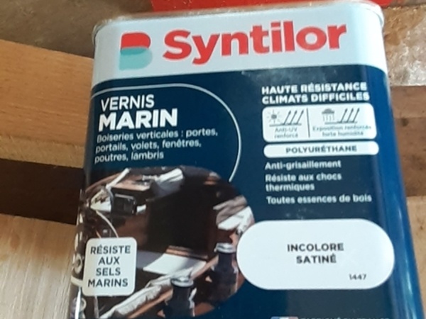

bonjour,
je suis en train de préparer un plan de travail pour une future salle de bain, donc pièce humide, et j'ai choisi vernis marine, 3 couches, sur les conseils de ma fille, chef de rayon et conseillère peinture chez Weldom, Pierre Kentaro connait !
dans le passé, j'ai utilisé un vitrificateur V33, et j'ai été déçu
bonne journée
Hervé
ps: libre choix pour la marque, brillant ,satin , incolore ou chêne clair
